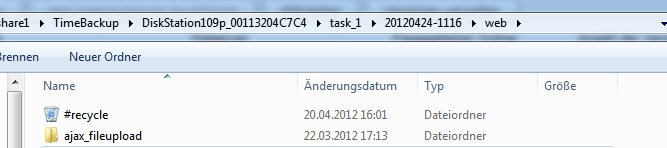

Das TimeBackup benutze ich nicht, habe es gerade mal testweise installiert und es sieht so aus als wenn nur weitere Ordner Sicherungsaufgabe angelegt werden. Die Struktur bleibt aber erhalten, siehe Screenshot.
