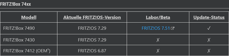

Ein Vorteil der großen Modelle ist die Versorgung mit Updates.
Am Beispiel des Vorgängers der 7590:
FRITZ!Box: Übersicht FRITZ!OS-Versionen (Liste) | Deskmodder.de
Im Preis ist außer der Hardware auch der Firmware-Support enthalten.
Sicherheits-Updates stellt AVM aber dennoch bereit, falls dies erforderlich ist.

Die 7430 spielte auch in ner ganz anderen Preisliga. Und ob die etwas längeren Updates einen großen Aufpreis wert sind muss jeder selbst entscheiden. Extrem viel länger wird die 7490 wohl auch keine Updates bekommen.
