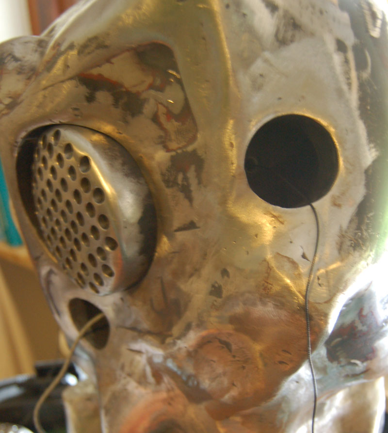

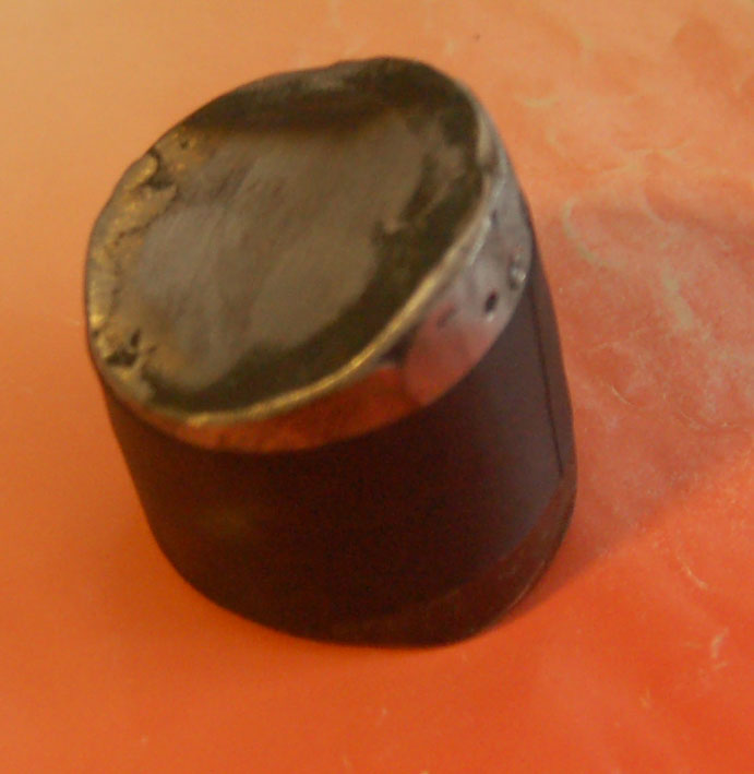

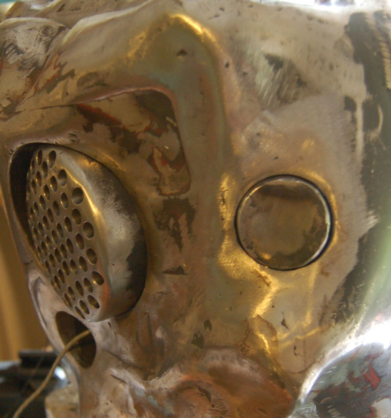

Hier mal ein paar Bilder.
1. Ich habe mit einem Sägekranzbohrer ein Loch in die Oberfläche geschnitten. Und ein Rohr eingeschweißt.
2. Ich habe das entnommene Stückoberfläche mit einem Stückrohr der nächst kleineren Abmessung verschweißt und isoliert.
3. Und dann kann ich das teil wieder einsetzen.

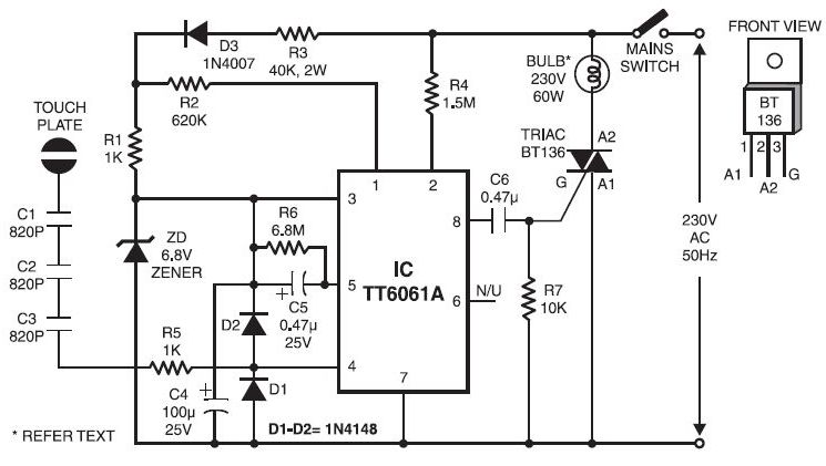

Ich habe im Netz diesen Schaltplan gefunden

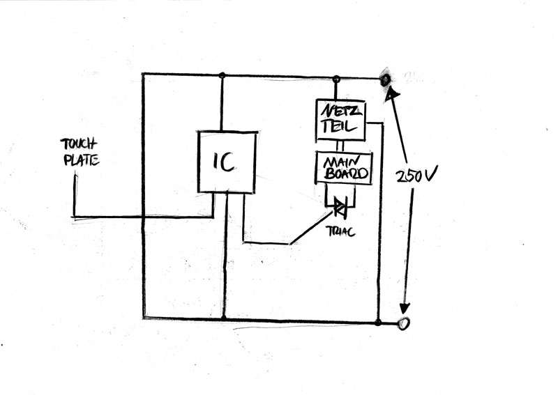

und dann für mich abgewandelt.
(der Plan ist was die ic umgebung angeht stark vereinfacht)
Wer kann mir sagen ob es so was gibt und wo, oder wer kanns basteln.

Kaum ein Steuerungs-IC läßt sich direkt mit Netzspannung betreiben, und auch die Schaltung, die Du aus dem Netz hast, ist recht unbrauchbar, da diese eine stabilisierte Spannung voraussetzt. Per Spannungsteiler würde ich jedoch keinen IC aus der Netzspannung versorgen.
Einen TRIAC würdest Du auch nicht brauchen, ein einfacher FET oder gar ein Relais würden auch durchaus ausreichen.
Was Du auch machen kannst, wäre die metallene Oberfläche auf einen Nichtleiter aufbringen und in zwei Teile trennen und natürlich auch vom Gehäuse durch einen Nichtleiter trennen. Diese zwei Metallteile kannst Du (mit einem Vorwiderstand versehen) einseitig an die Standby-Leitung des Netzteiles anklemmen, die andere Seite geht an zwei Transistoren in Darlington-Schaltung, die dann entsprechend als "Schalter" dienen.
Oder aber Du suchst Dir einen passenden Näherungssensor, der für den Einbau hinter Metall geeignet ist.
