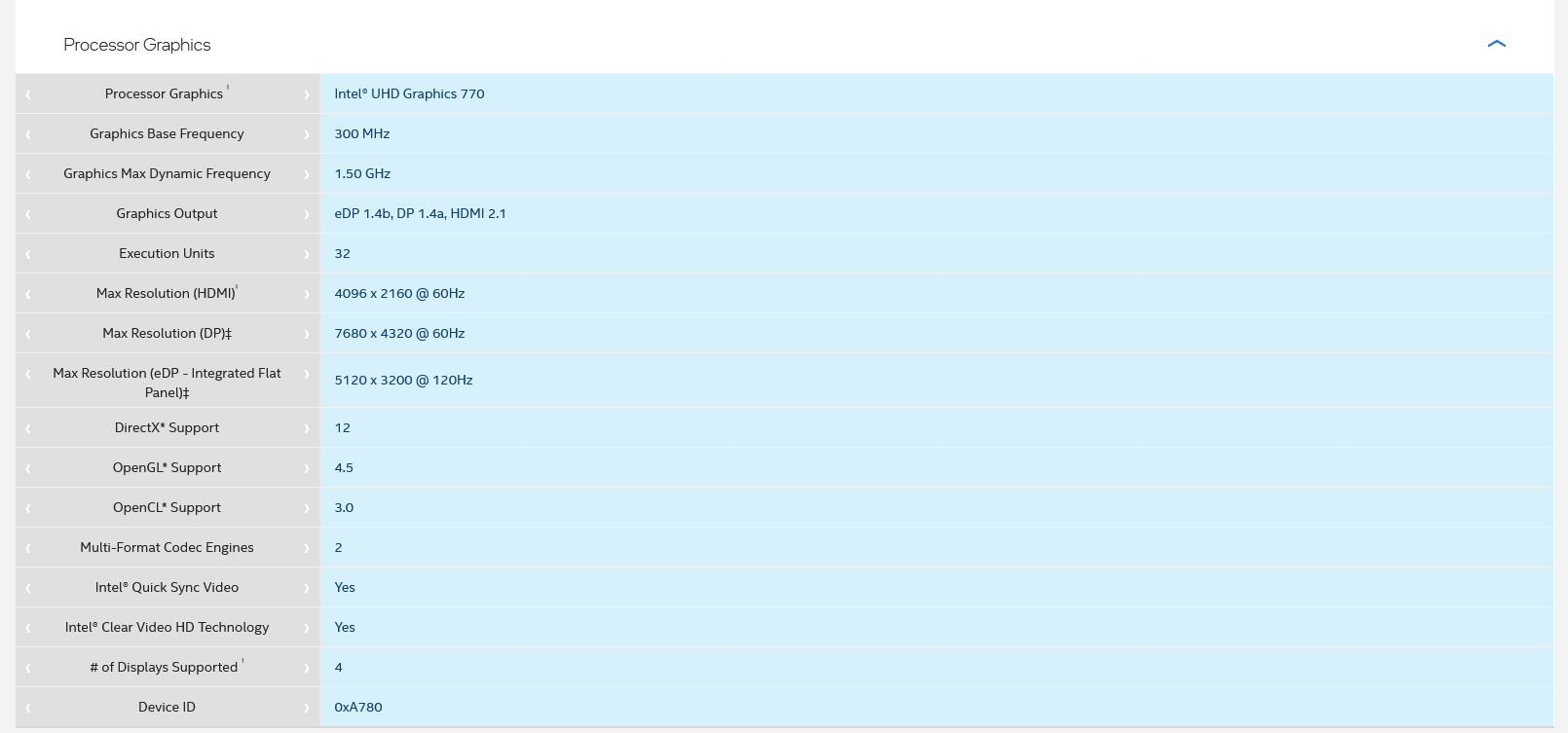

Compare Intel® Products
Mit iGPU Intel® Core™ i5-13600K und ohne iGPU die Intel® Core™ i5-13600K CPU.
Die Anschlüsse werden nur genutzt, wenn die CPU eine integrierte Grafikeinheit (iGPU) hat und diese statt einer dedizierten Grafikkarte verwendet wird.
