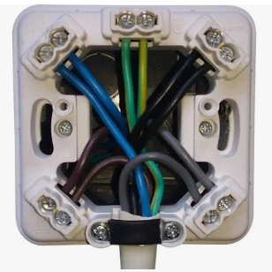

Handelsübliche Herdanschlussdose:
Wie gesagt, es interessiert mich nur, bzw ich will wissen ob das geht und wenn es dann soweit ist, werde ich einen Elektriker suchen, der das dann anschließen soll.

Der Herd (Kochfelder) hat den Anschluss, den du oben in der Abbildung hast.

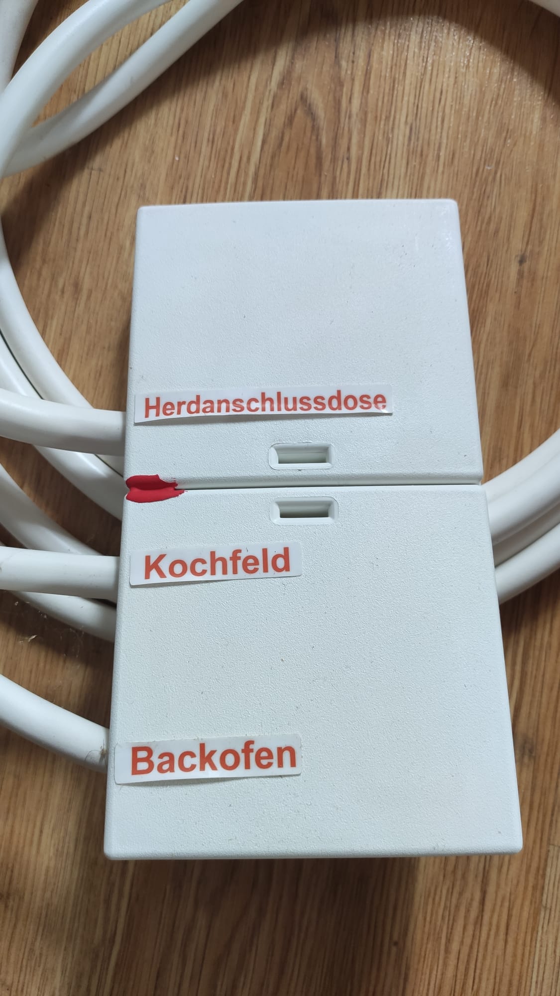

Ich hab so eine Trennung mit autarkem Backofen. Da wurde damals eine extra Box verbaut, die die drei Phasen aufgeteilt hat. Zwei (L1 und L2) für das Feld und eine (L3) für den Backofen
Reaktionen: NikoNet
OK das bedeutet es ist machbar und man kann beide Geräte autark von einander an der Herddose anschließen.
Das ist doch schonmal sehr gut zu wissen 👍
