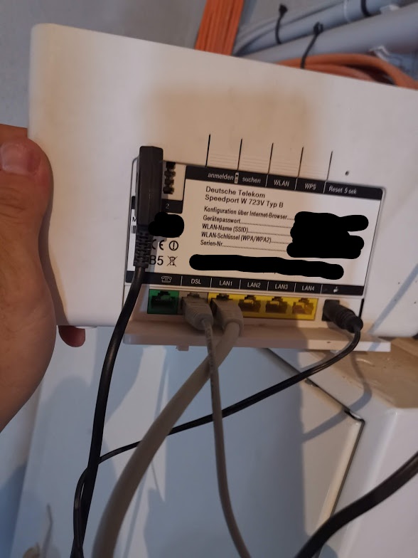

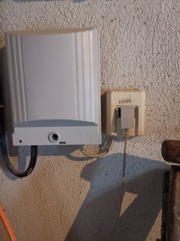

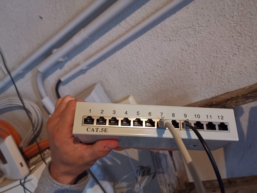

Hallo Zusammen,
wir haben ein Einfamilienhaus bezogen in dem die Telefonbuchse und die gesamte Technik in der Garage verbaut ist.
Wir haben in jedem Zimmer eine Buchse für den Internetanschluss. Aktuell ist der Router in der Garage. Mit dieser Lösung bin ich allerdings überhaupt nicht zufrieden. Da ich absoluter Laie bin, bekomme ich irgendwie den Router nicht in´s Haus angeschlossen. Ich hoffe es kann mir hier in diesem Forum jemand weiterhelfen. Ein paar Bilder der Anschlüsse in der Garage habe ich beigefügt.

Das Kabel aus der Dose geht in den Router?
Dann nimm ein längeres oder greif die Adern aus der Dose ab und leg' dir ein Kabel dahin wo du den Router haben willst.
Wenn bereits RJ45 liegt kannst du das Telefonkabel auch damit verlängern.
Je nach Qualität des Signals könnte die Bandbreite dadurch leiden es woanders hinzu patchen. Dort einfach ein Modem/Gateway hin und dann in das Zimmer was am zentralsten liegt ein Access Point, wenn das nicht reicht noch einen zweiten wo hin.
