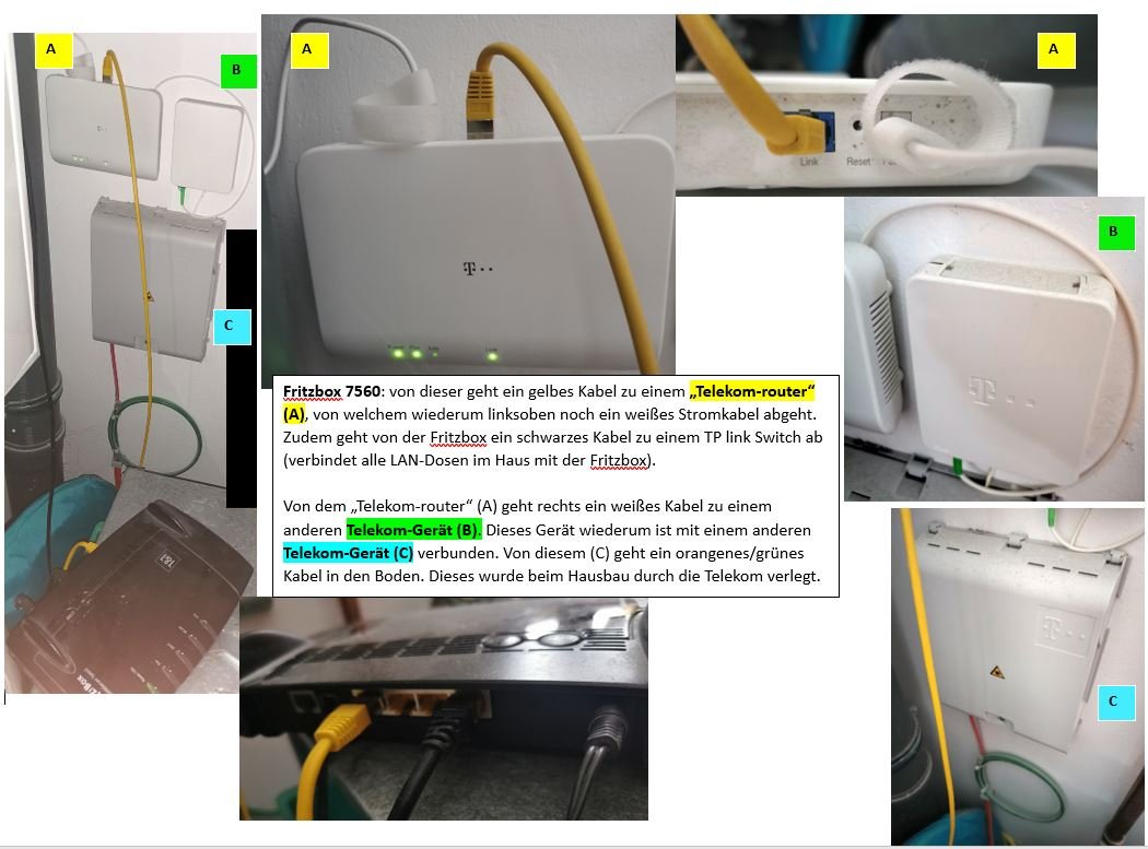

ich stehe vor dem folgenden Problem und würde mich sehr freuen, wenn mir jemand weiterhelfen könnte.
Ich bin vor fast 6 Jahren in ein Einfamilienhaus (Neubau) gezogen. Mit dem Bau war verbunden, dass die Telekom die Internetleitung zum Haus herstellt. Dazu kam ein Bagger, baggerte einen Graben und ein Telekom-Mitarbeiter verlegte bis in den HWR ein Kabel. Ich als Laie gehe von einem Glasfaserkabel aus (grün/orangenes Kabel auf dem Foto). Zudem habe ich in Erinnerung, dass man uns sagte, dass wir jetzt 2 Jahre lang an die Telekom gebunden sind und anschließend ggf. den Internetanbieter wechseln könnten.
Nun endet der Internetvertrag (wie alle 2 Jahre) mal wieder und ich wollte mich erkundigen, ob ich ansteller der Telekom nun zu einem anderen Internetanbieter (vermutlich Vodafone) wechseln kann. Also rief ich bei der Telekom an. Der Telekom-Mitarbeiter sagte mir, ich könne nur bei de Telekom bleiben, weil sie das Glasfaserkabel und den Hausinternetanschluss legten und kein anderen Internetanbieter darüber das Internet (Glasfaser) laufen lassen kann. Dafür sprechen könnte, aus meiner Laiensicht, dass sämtliche Geräte (A, B, C auf dem Foto) ein Telekomfirmenlogo besitzen und die gesamten Internetleitungen/kabel in dem gesamten Neubaugebiet tatsächlich von der Telekom verlegt wurden.
Wenn ich allerdings meine Anschrift (inkl. Hausnummer) bei einem anderen Anbieter (zB Vodafone) eingebe, wird mir angezeigt, dass man mir eine Glasfaser-Internetleitung (bis zu 500er) bereitstellen könne. Auch auf telefonische Nachfrage wurde mir dies von dort (Vodafone) bestätigt. Allerdings konnte mir der Mitarbeiter dort nicht sagen, ob ich nun zusätzlich einen anderen Router von ihnen zunächst kaufen/mieten müsste und ob noch irgendwelche anderen Anschlussarbeiten vorab erfolgen müssten. Das Telefon endete also sozusagen mit "Ja, das geht schon und passt schon, sie können bei uns bestellen".

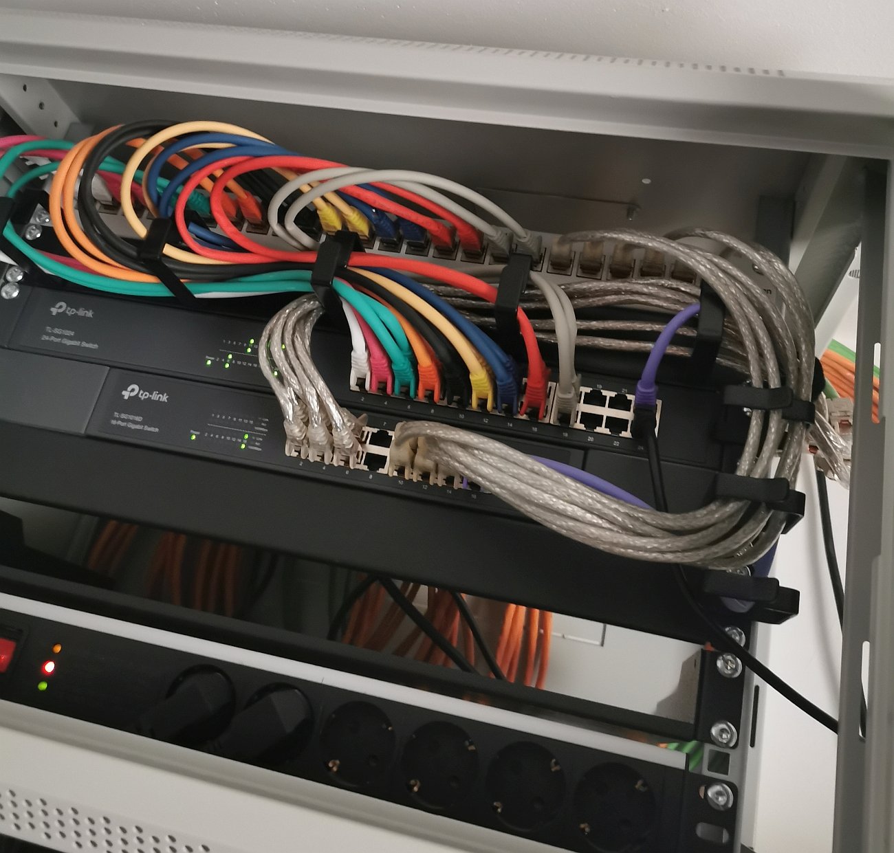

Könnt ihr anhand des Fotos erkennen, ob ich nun einen zusätzlichen Internetrouter benötige? So ganz erschließt sich mir die Verkabelung in meinem HWR auch nicht. Warum befindet sich dort ein weißer Telekom-Glasfaser(?)-router (A) - zumindest sieht das Gerät für mich so aus, und zusätzlich ein Fritbox-Router. Oder ist das normal und erforderlich bei Glasfaser?
3. Muss ich mir einen weiteren/neuen Router oder noch andere Hardware kaufen, um von der Telekom zu einem anderen

Auf den Fotos ist nix zu erkennen. Du solltest die Typenschilder fotografieren. Bei Telekom Routern unter Standfuss.
Auch ein Foto weiter weg ist hilfreich.
Mit einem Internetanschluss der Telekom hast du automatisch mehrere andere Provider zur Auswahl, deren Verfügbarkeit musst du auch normalerweise nicht prüfen, da die Auswahl an "normalen" Orten immer gleich ist. Da aber der Hinweis, dass nur weil Telekom und Vodafone den größten Marktanteil haben, sie nicht unbedingt die besten Provider sind. Schau dir auch mal die Angebote von o2 und 1&1 an.
Freie Routerwahl hast du in dem Sinne, dass du dir niemals einen Router zur Miete vom Provider holen musst. Du musst nur drauf achten, dass du dir einen mit den Protokollen des gewünschten Providers kompatiblen Router anschaffst, der deinen technischen Wünschen entspricht. Hat man keine besonderen Ansprüche, endet die Routerwahl preislich oft schon bei unter 50 Euro für eine gebrauchte (DSL)-Fritz!Box, weil sie mit allen Providern umgehen kann, so dass man dort gar nicht recherchieren muss. Mit deiner Fritz!Box 7560 kannst du alle Anbieter bis 600 Mbit/s Tarif nutzen, danach geht ihr die Puste aus.
BTW: Hier kannst du dir anschauen, was du da für Zeug hängen hast. Dein Router ist die 7560. Der Telekom "Router" ist kein Router, sondern das Glasfasermodem, auch ONT genannt. Zuletzt bleibt dann noch die Glasfaserdose "GfTA", die auch tatsächlich nur eine Dose ist und kein Gerät.

Nein, die 7560 ist doch von 1&1. Die war mit Sicherheit schon vor der Faser da und kann auch noch bleiben.
Reaktionen: hhhmmm
Wenn du tatsächlich eine Fritzbox 7560 hast (Eigentum), brauchst du zu 99% keine neuen Geräte!
Deine Geräte:
C ist Hüp, Hausübergabepunkt. Hier endet die Glasfaser von draußen, hat jedes Haus einmal.
B ist der GF-TA, der Glasfaser-Teilnehmer-Anschluss, den hat normalerwiese jeder Wohneinheit. Bei mehreren Wohnungen hat meist jede Wohnung einen.
Zwischen GF-TA und ONT ist normalerweise eine Glasfaser-"Patchkabel" verlegt, also eine GF-Leitung mit Steckern (bei Dir grün).
A ist der ONT, der wandelt das optische Signal der Glasfaser in elektrische Signale (LAN/Netzwerk) um
--> Achtung: Bitte mal in deine Telekomunterlagen schauen, ob du den am Anfang gekauft hast (ist meistens so), sollte mal ca. 50€ gekostet haben, der heisst bei Telekom "Glasfasermodem". Das kannst du weiter benutzen oder ggfs. später mal an dessen Stelle eine Fritzbox mit Glasfaseranschluss nutzen.
Bei Wechsel auf z.B. Vodafone (oder andere Anbieter) und Behalten des ONT muss dieser normalweise bei Vodafone aktiviert/registriert werden, das hängt aber von der Art des Glasfaseranschlusses ab (aktiv oder passiv). Das wird dir aber Vodafone sagen.
Reaktionen: SpartanerTom und Uzer1510

Leider kriege ich keines der drei Geräte von der Wand ab. Das Glasfasermodem bekomme ich gelockert, aber egal in welche Richtung ich es ziehe, ich kriege es irgendwie nicht von der Halterung gelöst. Habe hierzu spontan auch keine Videoanleitung gefunden.
Ich habe euch jetzt so verstanden, dass ich im Ergebnis eine 150 Mbit Leitung über einen anderen Anbieter (zB Vodafone) abschließen könnte (inkl. Beauftragung sich um die Telekom Kündigung zu kümmern), ohne einen zusätzlichen Router kaufen zu müssen. So richtig?
Die Fritzbox 7560 stammt meiner Erinnerung nach aus einem 8 Jahre alten 1&1 Vertrag (aus meiner damaligen Wohnung; es befindet sich auch ein 1&1 Logo auf dem Gehäuse). Diese wurde damalig beim 1&1-Vertragsabschluss von denen mitgekauft und muss nicht zurückgegeben werden.
Achso. Und ich müsste dann also nichts an die Telekom zurückschicken, oder? Also auch nicht das Telekom-Glasfasermodem. Auf meiner monatl. Rechnung steht auch nichts von einer "Leihgebühr". Es werden lediglich die 39,XX€ für den Magenta M-Tarif abgezogen.
Da ich auch eine Telefonnummer (Haustelefon; ein Kabel verbindet das Telefon mit der Fritzbox) steckt in der Fritzbox) über den Telefokomvertrag habe: Wisst ihr, ob ich diese behalten kann, wenn ich den Provider wechsle?
B und C sollten festverschraubt sein, A müsste eingentlich nur aufgesteckt sein ..
Lass es lieber dran, nicht dass du dann Brösel in der Hand hast.

Was nun ONT oder GF-TA ist lässt sich leicht unterscheiden. ONT braucht Strom, GF-TA nicht.
Beim ONT sollte man schon wissen, wo der Reset Knopf ist. Der wird manchmal gebraucht.
Die Kästchen hängen an Lang-Löchern an der Wand. Wenn Du die ab haben willst, must Du die ca 5-10mm nach oben schieben. Dann gehen die ab.
Die 7560 kannst Du weiter verwenden. Macht WiFi5 auf 5Ghz. Die aber nicht auf den Boden stellen, sonder oben links an die Wand hängen. Von unten denkbar schlechtes WLAN.
