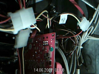

wie ihr seht geht der 6 polige stecker der oben gezeigt ist von der graka weg in zwei von den weissen teilen. der rechte ist jetzt nicht, der linke ist angeschlossen...
Also rein logisch verstehe ich, oder bilde es mir ein, dass die zwei weissen verbunden sein müssen (übrigens sind es jeweils nur 3 Kabel in vier möglichen schwarz, gelb, braun) da es dann ja 2x3 also wieder 6 wären. Aber ich habe nix frei....

schlies bitte beide an sind ja nicht zum spass zwei dran^^
ist meines wissen sonst nicht jeder pind des pcie adapters belegt..
oder besser hol dir nen guenstiges netzteil mit nem pcie stecker...
in 2d wirst des nicht merken aber evtl gefährdest du so deine graka im 3d modus....

Ich hab doch alles beschrieben. Wenn du so einen Stecker wie auf dem 2. Bild aus meinem Post an deinem Netzteil findest (6-polig) musst du ihn (ohne Adapter) an die Grafikkarte stecken, wenn du keinen solchen stecker hast brauchst du ZWEI von den steckern mit denen du auch deine Laufwerke und Festplatten mit strom versorgst (4-polig, bei dem adapter aber nur 3 besetzt).
So jetzt alles klar?
Ja, danke für die Antworten. Es brauchte einfach noch einen internen Stromverteiler, um Platz für zwei Anschlüsse zu schaffen. Daran mangelte es, und ich war nicht sicher wie viel an einem hängen dürfen.
