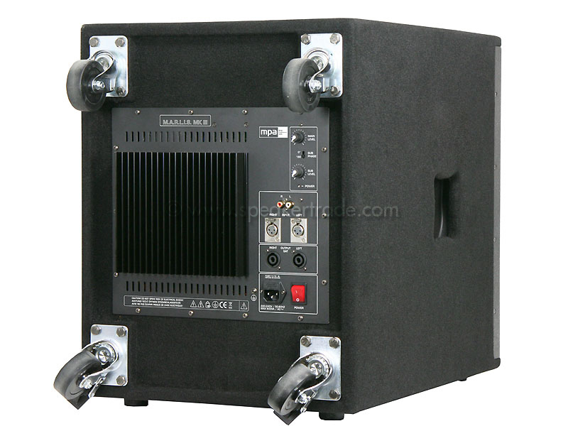

Kaufen will ich mir diese Anlage und sie dann an dieses Mischpult anschließen.
Das Mischpult will ich dann mit meinem PC verbinden.
Bloß welche Kabel brauche ich dafür überhaupt?
Das sind die Anschlüsse der Anlage
Ich weiß nur welche Kabel ich für die Verbindung Subwoofer - Satelliten brauche: http://www.amazon.de/Boxenkabel-Spe...&qid=1368205154&sr=8-2&keywords=speakon+kabel
Und das 2x. Ich hoffe ich liege da nicht falsch

Ich weiß gar nicht wo dein Problem überhaupt ist - der XLR-Eingang am 502 ist eh nur ein Mic-Eingang (ist ja auch nur einer (ein Kanal))
Du bräuchtest für den Ausgang 6,3mm Mono-Klinke auf Chinch oder XLR (2mal)
Für den PC 3,5mm Stereo-Klinke auf 2mal 6,3mm Mono Klinke
