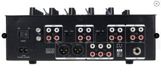

Allesdings bin ich unsicher, wie dann das korrekt angeschlossen wird.
Das Mischpult wird zwischen Laptop und Verstärker geschaltet. Wo gehe ich dann in diesem unten angehängten Beispiel mit dem Signal vom Laptop rein. In CH1, okay. Und warum habe ich dort Line 1 & 2?
Das Handysignal kann ich über CH2 laufen lassen.
Und Master Output müsste ich dann wiederum mit einem Y-Stück zu einem einzigen zusammenführen. Ich möchte in beide Verstärker mit dem gleichen Signal reingehen. Daher verstehe ich auch das mit R + L nicht.
Kann mich jemand aufklären?

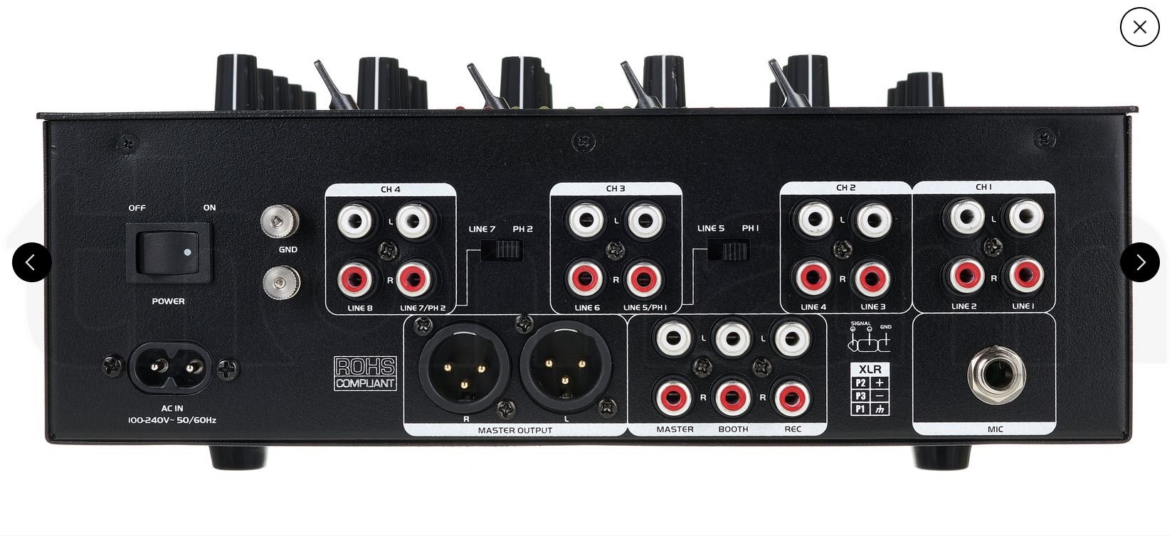

Weil du beim Channel 1 dann aussuchen kannst welche Line (Chinch hinten) für den Eingang benutzt wird.
So schwer ist das nicht. ;)
What? Ich raff nich wie du dir das vorstellst, aber ich hab auch keine wirkliche Vorstellung wie deine "PA" aussieht. Das müssten doch einfach zwei aktive Lautsprecher sein, oder zwei Amps die dann jeweils mehrere LS befeuern. Verrate mir doch mal welche Endstufen das sind.
Falls du dann noch am Auflegeplatz ebenfalls LS hast, werden die am "BOOTH" angeschlossen.
Ich frag mich grad wirklich ob du überhaupt Ahnung hast was du da eigentlich machst. 😓 Nein, nix "zusammenführen" ... Nenne die PA Anlage und die Anschlüsse, dann wirst du geholfen. ;)
Okay danke. Dann war das so wie ich es vermutet habe. In meinem Fall, bräuchte ich es gar nicht.
Wusste nicht dass das Gerät das so anbietet.

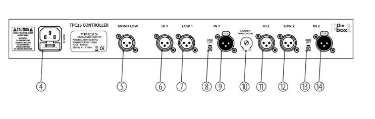

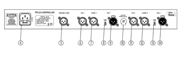

Ruffy22 schrieb:
-Aktive Weiche auf Ein-Kanal umstellen
Hä, wieso?
Würde ja nur Sinn machen, wenn Du das LS-Setup auch nur Mono betreibst.
Ruffy22 schrieb:
Macht es Sinn, den Subwoofer auf Mono laufen zu lassen, oder auch Stereo?
Sieh' Dir das Anschlußbild der Freq.-Weiche an - im Stereobetrieb (L+R), also mit jeweils zwei LS-Paaren (Sub & Top) werden die jeweiligen Ausgabekomponenten an Hi/Low1 (Ausg. 6+7) sowie 2 (Ausg. 11+12) angeschlossen, bei Verwendung von nur einem Sub muß der eben an Mono Low (Ausg. 5) angestöpselt werden und Low 1 und 2 bleiben frei.
Was mehr Sinn macht richtet sich sicherlich nach den örtlichen Gegebenheiten und dem "Sound"bedarf.

Ich dachte das wäre darauf bezogen. Weil um die Aktiv-Frequenzweiche in Stereo Modus zu betreiben, braucht die zwei separate Eingänge. Und die sind bisher direkt vom Laptop bzw der externen Soundkarte gekommen.

Habe mir jetzt ein Omnitronic PM-444 USB gekauft.
Ok, damit sollte dann sogar die vorhandene externe Soundkarte (Audio-Interface) überflüssig werden.
