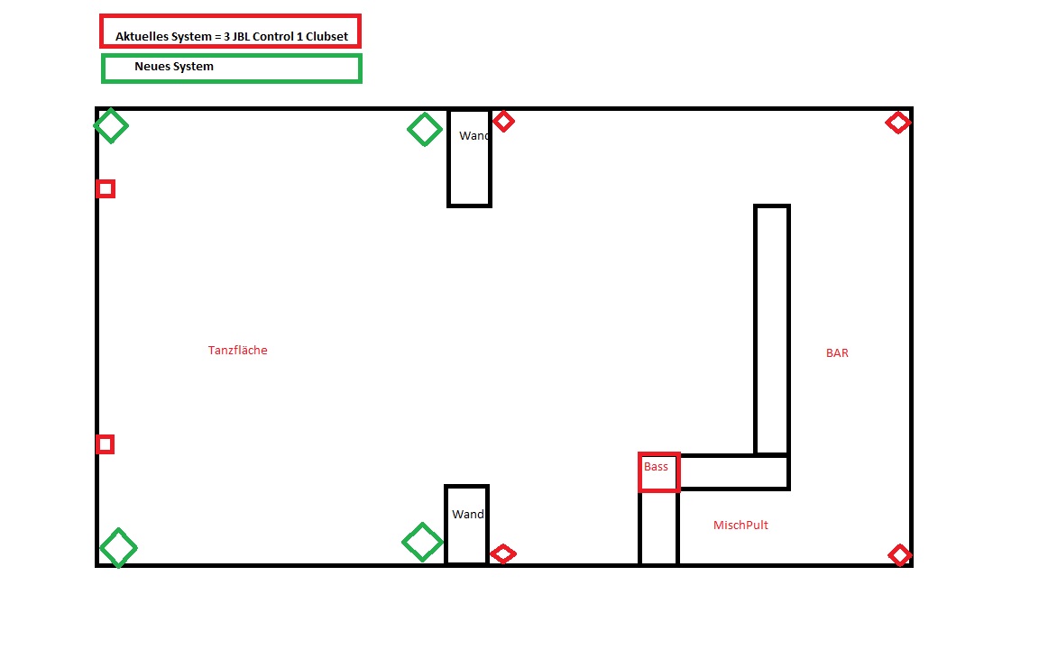

Ich wohne in einem Studentenwohnheim mit integrierter Bar. Unser Barteam möchte gerne eine neue PA Anlage anschaffen.
Da wir eine Studentenbar sind, haben wir auch nicht allzu viel Geld zur Verfügung. Das Budget würde bei ca. 1200 Euro liegen.
Was ich vorgeschlagen habe, wären 4 neue Fullrange Lautsprecher und die passende Endstufe dazu.
Die Bar hat eine Fläche von ca. 100 qm. Im Anhang findet ihr einen "Grundriss" der Bar. Ich hab das mal mit Paint gemacht. Gimp war mir bisschen zu kompliziert. :D
Die Fläche, die beschallt werden soll, beträgt ca. 45-50 qm. (Tanzfläche).

- Sub (weiss leider nicht die Marke/RMS Leistung, werde es nachtragen/ Der Sub steht auch nicht Ideal, aber es liess sich erstmal kein besserer Platz finden)
- 3 Mal JBL Control 1 Clubset M JBL Control 1 Clubset M
- Kabel
Was würde ich nehmen:
- 4 Behringer B1520 Pro Eurolive
- 1 neue Endstufe the t.amp TSA 4-700
Ich würde die JBL Control One von der Tanzfläche entfernen und als Backup lagern. Die zwei anderen Control One Sets, würde ich gerne als Beschallung da lassen.
Ich bin kein Profi auf dem Bereich, aber ich bin noch der 1 Äugige unter den Blinden bei uns im Barteam :D und jemanden Externes zu beauftragen ist zu teuer. Das Anschliessen und die Inbetriebnahme bekomme ich hin, hat ja bei den andren Sets auch geklappt :D (Die habe ich aber nicht gekauft ;))
Meint Ihr die Config würde so passen? Bin für Tipps sehr dankbar!

Die vorgeschlagenen Sets sind mit Sicherheit sehr gut, jedoch sollte bedacht werden, dass es sich ja um eine Festinstallation handelt, weswegen man nicht unbedingt auf kompakte Abmessungen achten muss.
Dahingehend würden die 4 Behringer samt der Endstufe und später ggf 2-4 Subwoofer plus Endstufe ein durchaus gutes Bild abgeben. Die Zusammenstellung ist, sollte man gebrauchte Geräte nicht andenken, ziemlich gut. Jedoch braucht man dann noch passende Kabel und stabile Befestigungen.
Sollte die Anlage jedoch zusätzlich transportabel sein, dann definitiver Pluspunkt für die HKs

Also es wird definitiv eine Festinstallation. Eine mobile PA haben wir bereits, möchte ich aber nicht mit in die Bar einbauen, da ich nicht die Zeit habe auf und ab zu bauen.
Sind Gebrauchte Sets zu empfehlen?
@rizze: Nein, wir haben keine Live Bands da :D Läuft meistens Pop, House, Electro und Konsorten. Sollte ich lieber 2 Höherwertige LS nehmen und ggf. später nachrüsten?
Natürlich wäre es auch möglich, auf kleinere LS umzusatteln, da der Raum nicht so unglaublich groß ist. Das gesparte Geld könnte man in 2 Subwoofer und eine passende Endstufe investieren. Als Top-System würden auch 12" ausreichen, da die harte Arbeit vom 18" Sub übernommen werden würde.

bei 45-50qm² Tanzfläche kann denke ich mal auf 4-Punktbeschallung erstmal verzichtet werden.
Monitor am Mixer wirds ja wohl auch nicht brauchen, das wird einmal eingestellt und gut ist. An der Bar kannst du ja immer noch die alten Control 1 einsetzen falls dort sowieso nicht schon genug Pegel von der Tanzfläche ankommt
Also die LS werden an der Decke befestigt. Zur Not habe ich auch noch 2 Stative.
Einen Monitor am Mixer wird nicht gebraucht, so professionell sind wir nicht :D Die Leute saufen sich eh die Birne weg, die merken nur die Hälfte :D ... Studenten halt^^
Dann werde ich die Lösung von masterchief8787 meinem Team vorschlagen. Wenn 2 LS + Sub reichen ist mir sehr recht, dann muss ich weniger befestigen^^
Oder hat jemand noch bessere Idee?
