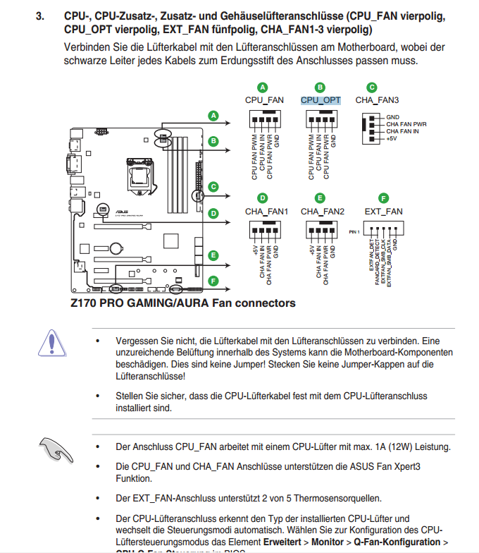

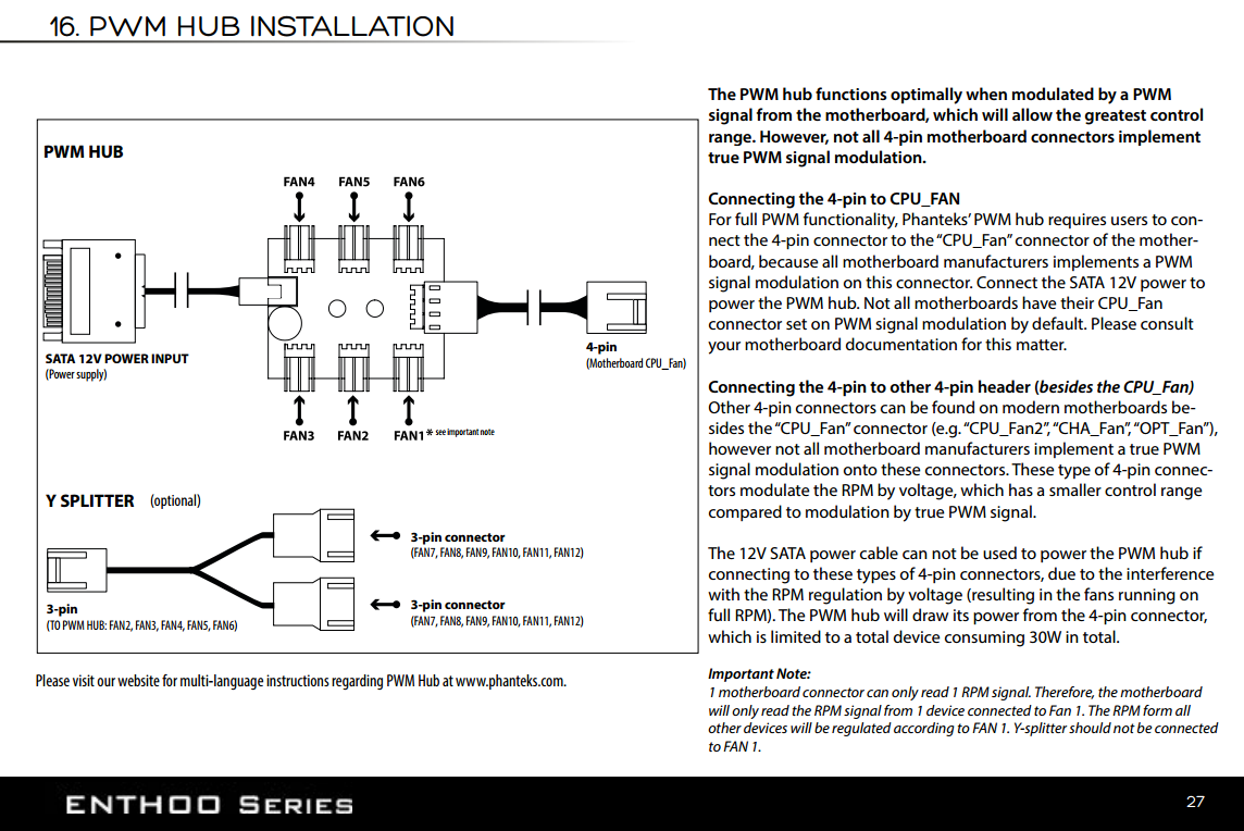

vor dem Kauf überlege ich gerade, wie die Komponenten angeschlossen werden!
Es geht um das Phanteks ENTHOO EVOLV ATX und die NZXT Aer RGB Lüfter mit Hue+ Controller.
Was ich möchte ist:
  • RGB-LED Steuerung durch Hue+ Software
  • Lüfterdrehzahl über PWM Signal durch ASUS-Mainboard
Ist das so richtig?
  1. Aer-Lüfter wird an Hue+ Controller angeschlossen Anleitung.
  2. Hue+ wird an den Phanteks-PWM HUB angeschlossen.
  3. Phanteks-PWM HUB an das Mainboard
Funktioniert das so, weil der Phantek PWM Hub auch mehrere 4-Pin-Eingänge für Lüfter hat - das irritiert mich..?
Wird das PWM Signal durchgeschliffen?

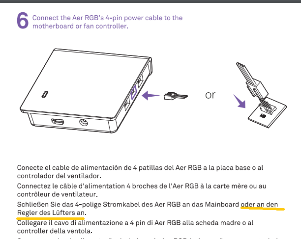

Halt - anscheinend habe ich da einen Denkfehler!
Step 6 – Connect the Aer RGB’s 4-pin power cable to the motherboard or fan controller.
Das heißt, die Lüfter haben 2 Ausgänge?
  1. Einen Anschluss an Hue+Controller
  2. Einen Anschluss an die PWM Hub mit einem 4 Pin Stecker?
