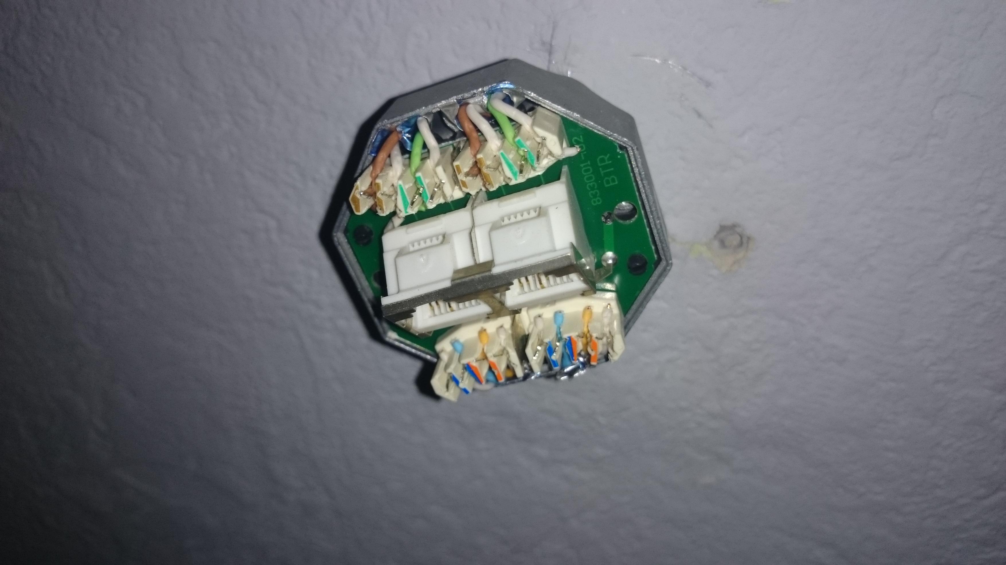

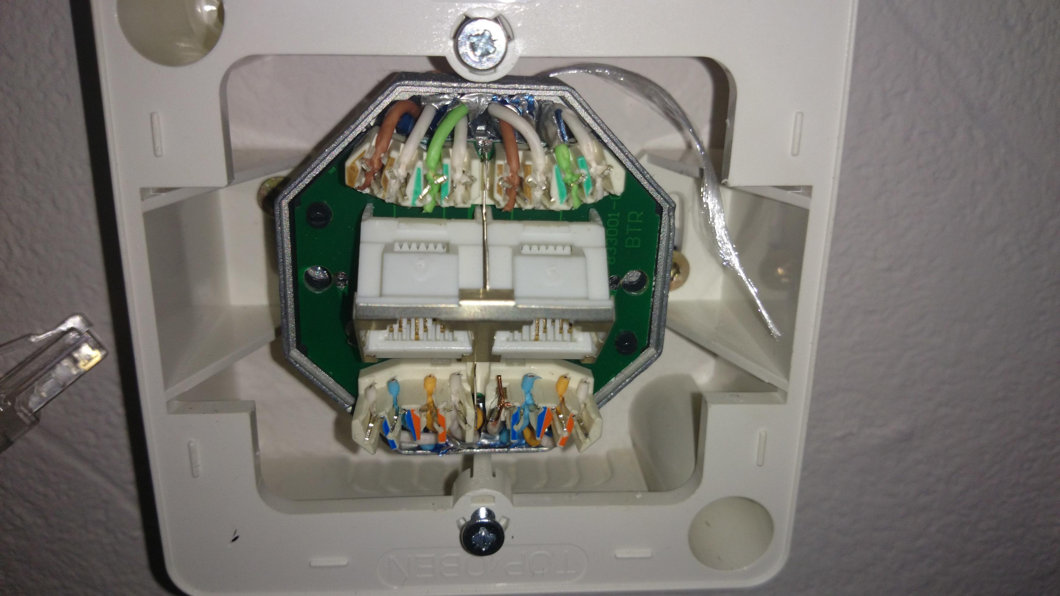

Moin zusammen,
ein Bekannter hat mir 2 Netzwerkdosen aufgelegt, damit ich beide Räume mit Gbit vernetzt habe ... Leider bekomme ich aber nur 100Mbit, was ich erst entdeckt hatte, als er schon weg war...
Die Verkabelung sieht nun folgendermaßen aus:
Dose 1: IMG_20141023_153557.jpg
Dose 2:IMG_20141023_154652.jpg
Leider kenne ich mich zu wenig mit Netzwerkverlegungen aus ... Im Internet finde ich nur Verkabelungen ala dieser hier:
Aber ich habe ja irgendwie die Farben vermischt?! Kann mir vielleicht einer erklären, wie ich es richtig machen muss? LSA Werkzeug und sowas habe ich da ...
​Vielen Dank und Gruß

Auf dem zweiten Bild, die vierte Ader von rechts auf der unteren Reihe... die sieht irgendwie nicht so wirklich gesund aus. Ansonsten kann es schlicht sein, dass eine der Adern nicht ordentlich aufgelegt wurde. Ggf. mit dem LSA Aufleger alle Adern nochmal durchgehen.
Das Problem kann aber auch nach den Dosen kommen. Sind die Patchkabel, die du verwendet hast in Ordnung? Sind beide Systeme, mit denen du getestet hast, gigabit fähig?
Wenn Du 2 Dosen miteinander verbindest, dann spielt die Art der Auflegung keinerlei Rolle
Das würde ich so nicht unterschreiben. Solange man Doppeladern als Ganzes vertauscht, ist es kein Thema. Vertauscht man allerdings einzelne Adern so, dass eigentlich zusammengehörige Adern aufgetrennt werden, kann es durchaus zu Störungen kommen. Die Doppeladern sind ja nicht umsonst verdrillt und, je nach Kabeltyp, einzeln geschirmt.

Wenn ich nur sehe, wie behindert das aufgelegt wurde (sorry), dann graut es mir. Da wurde definitiv nicht vernünftig mit einem LSA Auflegewerkzeug gearbeitet. Eher mit Schraubendreher reingedrückt.
Bei weniger als 8 Adern wird es dann nie mehr als 100mbit.
Also mit dem Hacken vom LSA rausziehen, Die einzelne Ader auf die Metalschere legen (wo der Kontakt halt hergestellt werden muss) und dann reindrücken. Das überstehende Ende, also das was zur Buchse zeigt, wird dann automatisch abgeknpist.
Wenn dann kein dreher drin ist, dürftest du Gigabit haben, wenn beide Endgeräte gigabitfähig sind.
