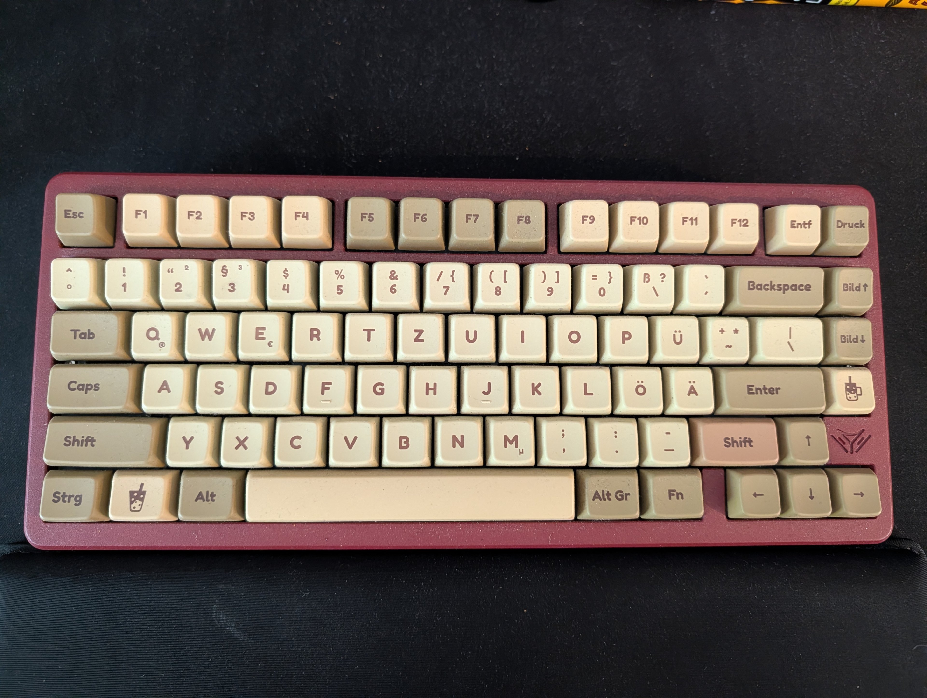

Im Prinzip ist Ansi-De: Kleine Entertaste und # und <> neu belegen. Also dir taste über Enter. <> hab ich auf Capslock gelegt, da ich die ej nicht verwende. Bei mir siehts so aus:
