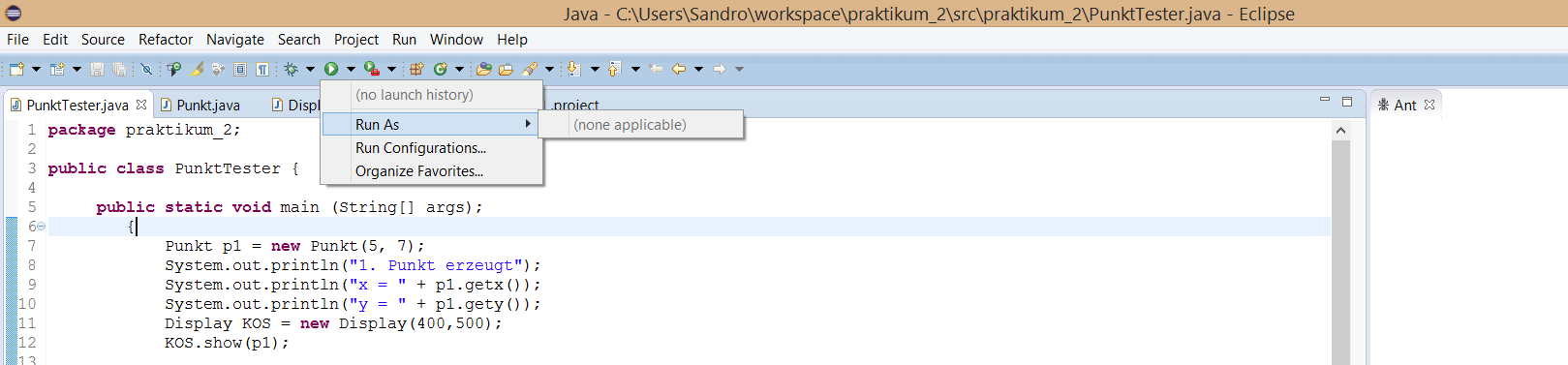

Also irgendwas mache ich falsch... :/
Das ist ja die main-Klasse.

Wieso hast du hinter der Main methode ein Semikolon?
Zudem sieht das "J" im Tab vom File links so aus als würdest du dich nicht in einem Java Projekt befinden.
=> Erstelle mal ein Java Projekt, mach deine Main korrekt und Versuche es nochmals.

Ich dachte, wenn ich die Projekt-Datei öffne, lande ich automatisch in dem Projekt. Aber anscheinend hab ich einfach nur die Qualltexte einzeln geladen, aber ohne Projekt drumrum. Hab dann ein neues Projekt erstellt, vier neue Klassen rein und mit copy+paste die Texte reingezogen und jetzt läuft es. Keine Ahnung. Bin ein DAU :D
Und was das Semicolon da macht? Keine Ahnung? :D
Jetzt ists nicht mehr dort.
