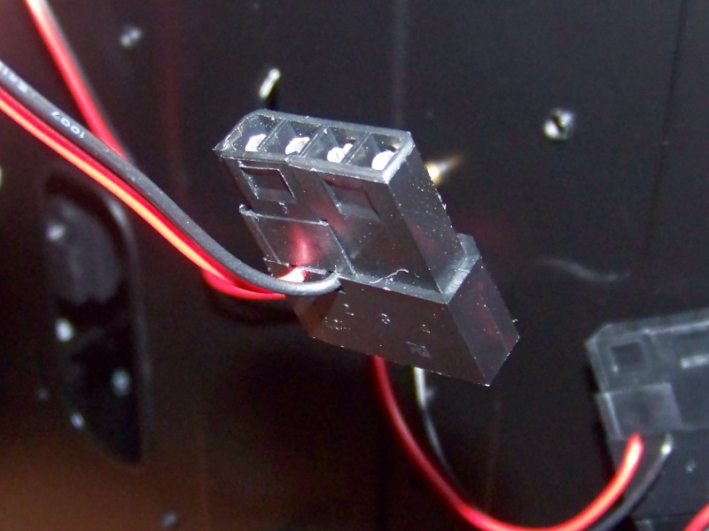

ich habe vor, die Lüfterkabel meiner im Antec 1200 verbauten TriCool-Lüfter zu sleeven. Von den Lüftern gehen ein schwarzes sowie ein rotes Kabel in Richtung Zwidder-4-pin-Molex (ich hoffe jeder weiß was gemeint ist). Wenn es normale 3- oder 4-pin Mainboardstecker wären, oder von mir aus auch normal 4-pin-Molex (nicht Zwidder), dann würde das ja mit Werkzeug prinzipiell kein Problem darstellen, aber bei diesen Zwidder-Steckern weiß ich nicht, wie ich vorgehen soll.... Damit man sich besser was drunter vorstelln kann:
Da die Kabel seitlich in den Stecker gehn, kann ich sie schlecht abklemmen. Mit Sicherheit bin ich aber auch nicht der erste und einzige, der die Kabel bei seinem Antec 1200 sleeven will, deshalb bitte ich euch um Hilfe.
Vielen Dank vorab!
Das einfachste wäre es, wenn du das Kabel kurzzeitig von der Platine am Lüfter ablöten würdest, um es danach wieder anzulöten. So musst du keine Stecker "neucrimpen" oder ähnliches.
