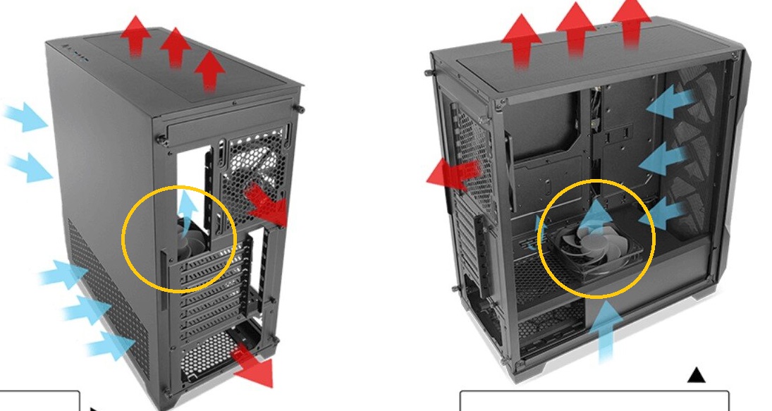

News Antec Dark League DF600 Flux: Kühlkonzept lässt einen Lüfter auf die GPU blasen
Slainer schrieb:
A: Mehr Kamineffekt durch Neigung (front pull/end push)
Immer diese ominöse Kamineffekt ;)
Es gibt in PC-Gehäusen keinen Kamineffekt. Die paar Zentimeter Höhenunterschied reichen für einen Kamineffekt nicht aus. Zudem ist die Luftverwirbelung durch die Lüfter für so einen Effekt kontraproduktiv.
Ein durch Lüfter gerichteter Luftstrom hat mit einem Kamineffekt nichts zu tun.

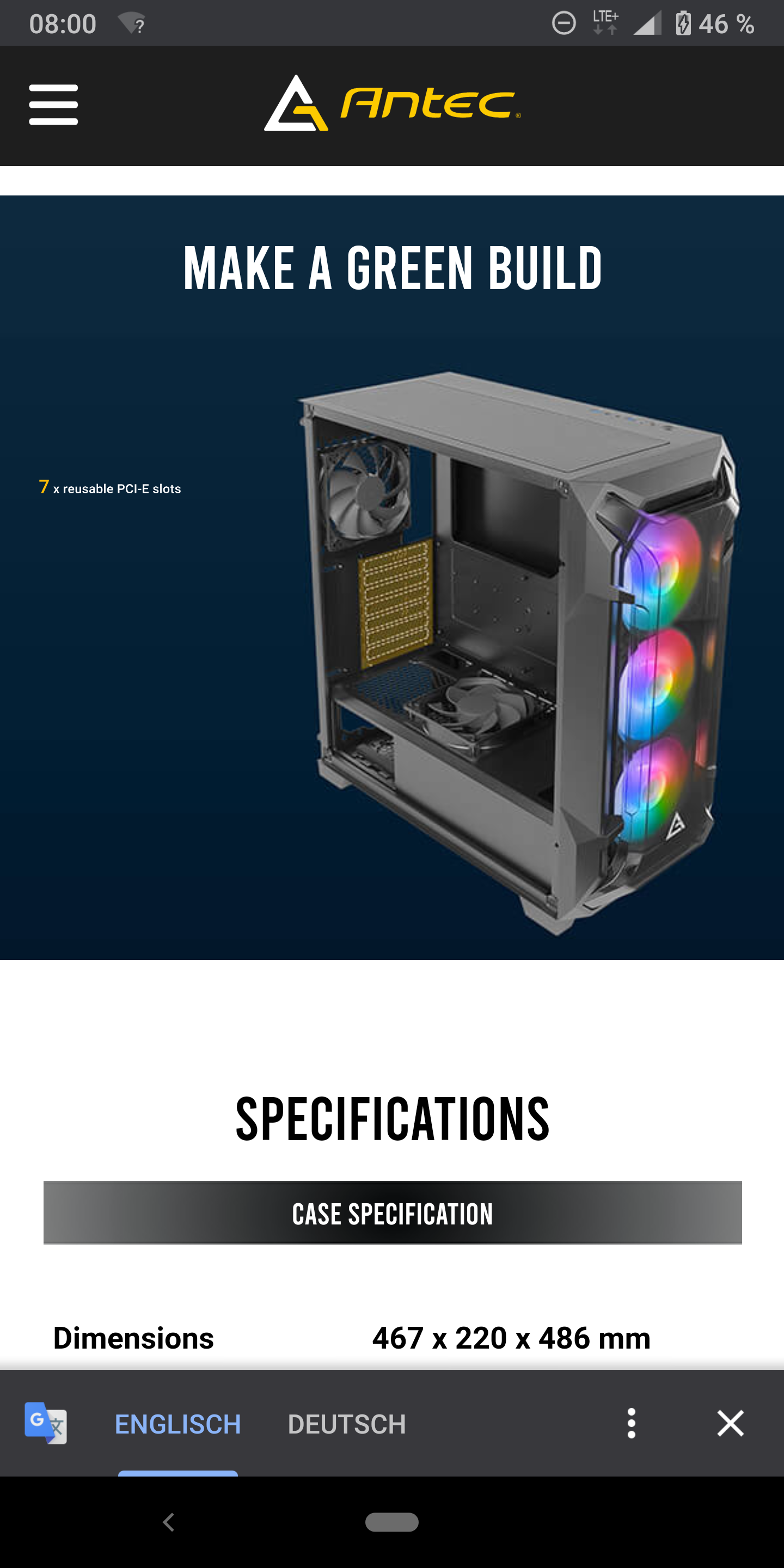

hRy schrieb:
Marketing at ist best :D
Mal ne ernst gemeinte Frage weil es immer öfter zu sehen ist. Ist der vertikal Einbau von HDDs eigentlich von Herstellerseite unproblematisch?
WIE? Meint ihr ich hätte auch die PCIe Blenden meiner alten Gehäuse wiederverwenden können? Bisher habe ich mir immer ein neues Gehäuse gekauft, wenn ich die Belegung ändern wollte :-o
Selten solch dämlich platzierte "Frontpanel"-Anschlüsse gesehen.
Eines der hier am besten getestet Airflow Gehäuse hat genau diesen Kamineffekt. Und die Serie hat durch die Bank weg Awards abgeräumt. Zufall?
https://www.computerbase.de/artikel/gehaeuse/silverstone-raven-2-test.1084/seite-5#abschnitt_fazit
uvm
Mein altes Antec One hatte auch am Seitenteil einen Lüfter der direkt auf die GPU von der Seite geblasen hat, das hat schon ein paar Grad gebracht.

Demon_666 schrieb:
Sorry. Mir war nicht klar, dass dich das Lesen eines Wikipedia-Artikel höher Qualifiziert als die Thermo-Ingenieure bei Arctic, Silverstone BeQuiet die diese Gehäuse entwicklen, bauen und sogar Nocta, die dazu raten die Lüfterposition bei Kaminbauweise entsprechend anzupassen, damit der NF den Effekt unterstützen kann.
Es geht bei dem Kamineffekt auch nicht darum, dass unten ein Feuer brennt und dadurch ein lüfterloser Pull Effekt entstehen würde. Darum geht’s überhaupt nicht.
Wenn aber in einem Gehäuse oben Wärme entsteht (GPU und CPU sitzen bei invertierter Bauweise oben), unten 3x 240MM Lüfter Luft nach oben drücken, dann entsteht dadurch völlig natürlich ein Oberdruck am unteren Ende und eine Unterdruck am oberen Ende. Die Position der warmen Komponenten unterstützt diesen Effekt dann noch etwas. Das wird gemeinhin als Kamineffekt im PC Gehäuse beschrieben.
Und ich glaube Du unterschätzt schon gehörig, welchen Unterschied es strömungstechnisch macht, wenn ca. 300W an Wärmeenergie nicht mehr seitlich / unten, sondern zentral sitzen.
Wie gesagt, schaue dir die besten Airflow Gehäuse an. Wirst kaum ein ohne dieses Prinzip finden.
Da die Testberichte hier alle eine klar Sprache sprechen, glaube ich eher CB, PC Games Hardware, Igor und Gamersnexus, als Dir.
Wenn Du meinst, das ist Zufall, da der Wikipedia Artikel den Zug Effekt in abgeschlossenen Räumen beschreibt. Dann okay.
Hat auch niemand bestritten, ist aber alles kein Kamineffekt :)
Trotzdem (oder erst recht, wenn man "vom Fach" ist) sollte man am besten feststehende/definierte Begriffe weder schwammig oder im falschen Kontext oder falsch benutzen.
Und nur weil sich etwas umgangssprachlich aufgrund falscher Verwendung verfestigt hat, wird es dadurch nicht automatisch richtig(er). ;)

dass der GPU Luefter auf den Abbildungen angeblich Luft zur GPU bringen soll, er aber dafuer falsch herum saugend montiert wurde laesst doch stark an Antecs Kompetenz und Marketing-Aussagen zweifeln
Wenn diese Ingenieure das so sagen, dann benutzen sie einen falschen Begriff. Mag sein, dass der sich im Zusammenhang mit PC-Gehäusen/Kühlern für etwas ganz anders eingebürgert hat, aber das Kühlkonzept z.B. dieses Raven-Gehäuses hat nichts mit einem Kamineffekt zu tun.
Da blasen einfach 3 gute 180er-Lüfter ungehindert quer über Mainboard und Erweiterungskarten. Klar kühlt das gut. Das würde aber ganz genauso funktionieren, wenn man das Gehäuse auf die Seite legt oder sogar auf den Kopf stellt, so dass die Lüfter von oben nach unten blasen. Verglichen mit dem Luftstrom, den die Lüfter erzeugen, gehen irgendwelche potentiellen Luftbewegungen durch Druckunterschiede aufgrund von (minimalen) Höhenunterschieden oder der Temperatur der Luft komplett im Grundrauschen unter. Da kann erst gar kein Kamineffekt entstehen.
In einem passiv gekühlten System steigt wärmere Luft nach oben, aber sobald ein Lüfter im Spiel ist, bestimmt der, wo die Luft hin geht.
