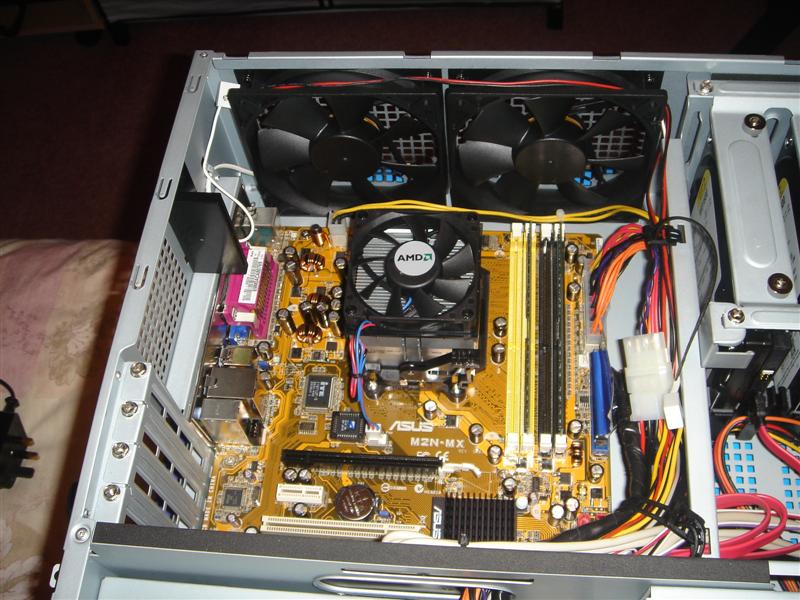

Ich habe endlich meine Wunschkomponenten für einen kleinen schicken HTPC zusammen und brauche nun noch etwas Hilfe bei der optimalen Kühlung.
Im Anhang seht ihr, wie die Mainboardkammer des Fusion aufgebaut ist.
Folgende Hardware ist verbaut:
Klaro.
Ich habe nur den Sockel umgelötet und dann mit der Dremel etwas bearbeitet.
Spaß beiseite, das Bild ist nur symbolhaft und nicht mein System:)

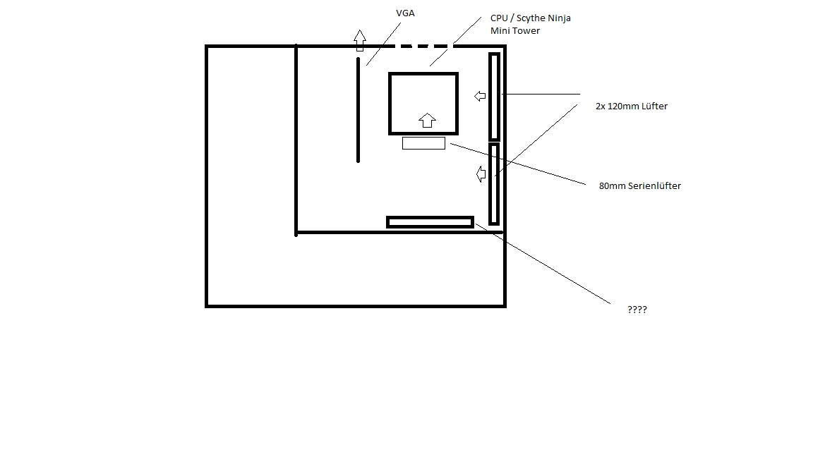

Ich werde es mal mit dem Mini ausprobieren, mir ging es da eher um die Einschätzung, wie ich den Luftstrom im Gehäuse optimeren kann, also in welche Richtung die 2 120er in der Seite und der Ninja Lüfter pusten sollen...

Ich habe das mal aufgezeichnet (siehe Bild im Anhang), vielleicht hat ja jemand Verbesserungsvorschläge.
Der untere 120er wäre mit einigem Aufwand sicherlich zu realisieren, macht das Sinn?
Könnte man dafür den lauten 80er weglassen oder ist es wichtig, dass der Lüfter direkt am Kühltower hängt?
