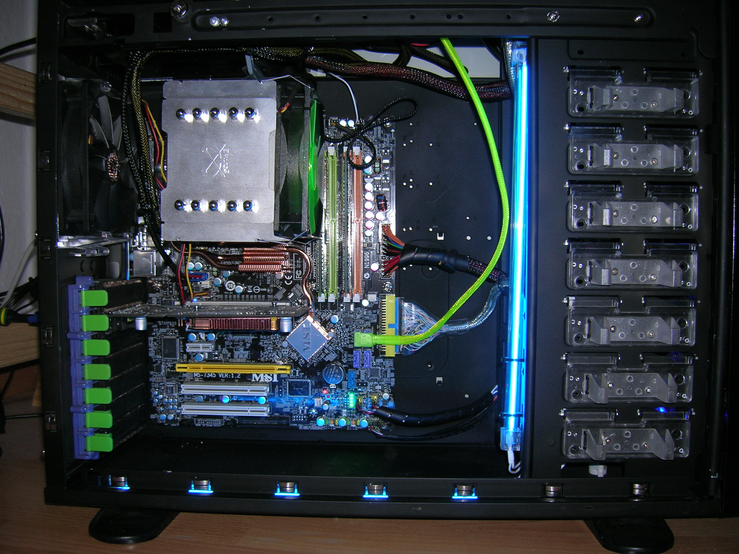

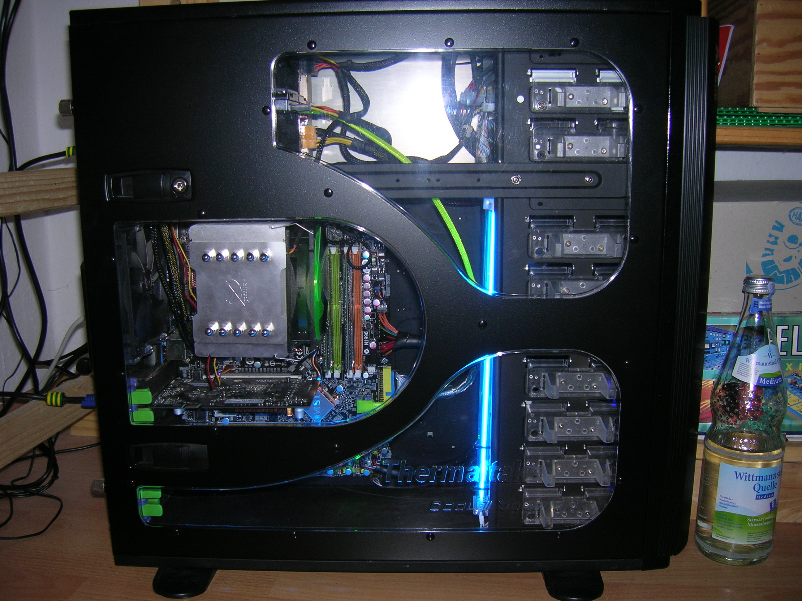

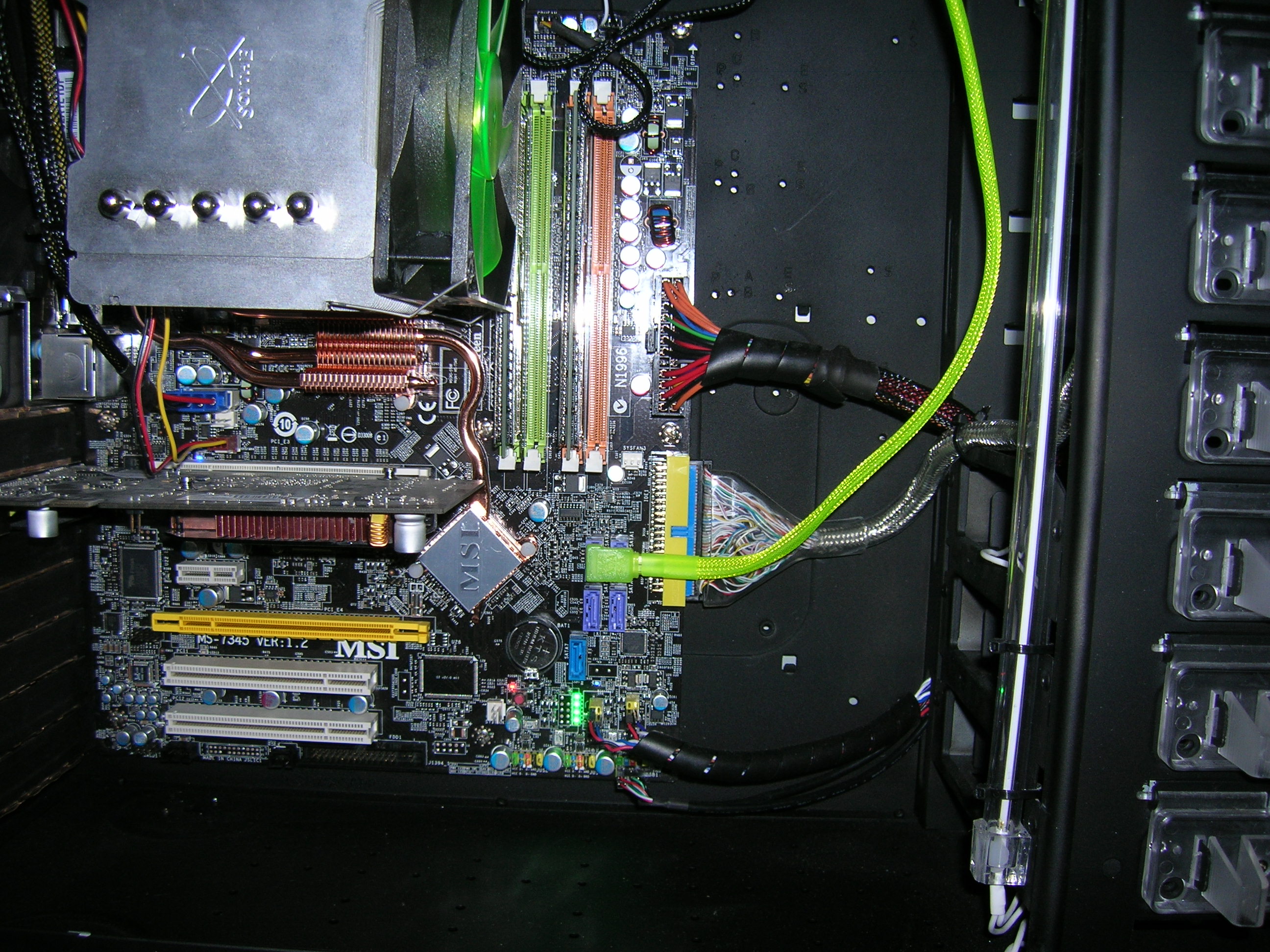

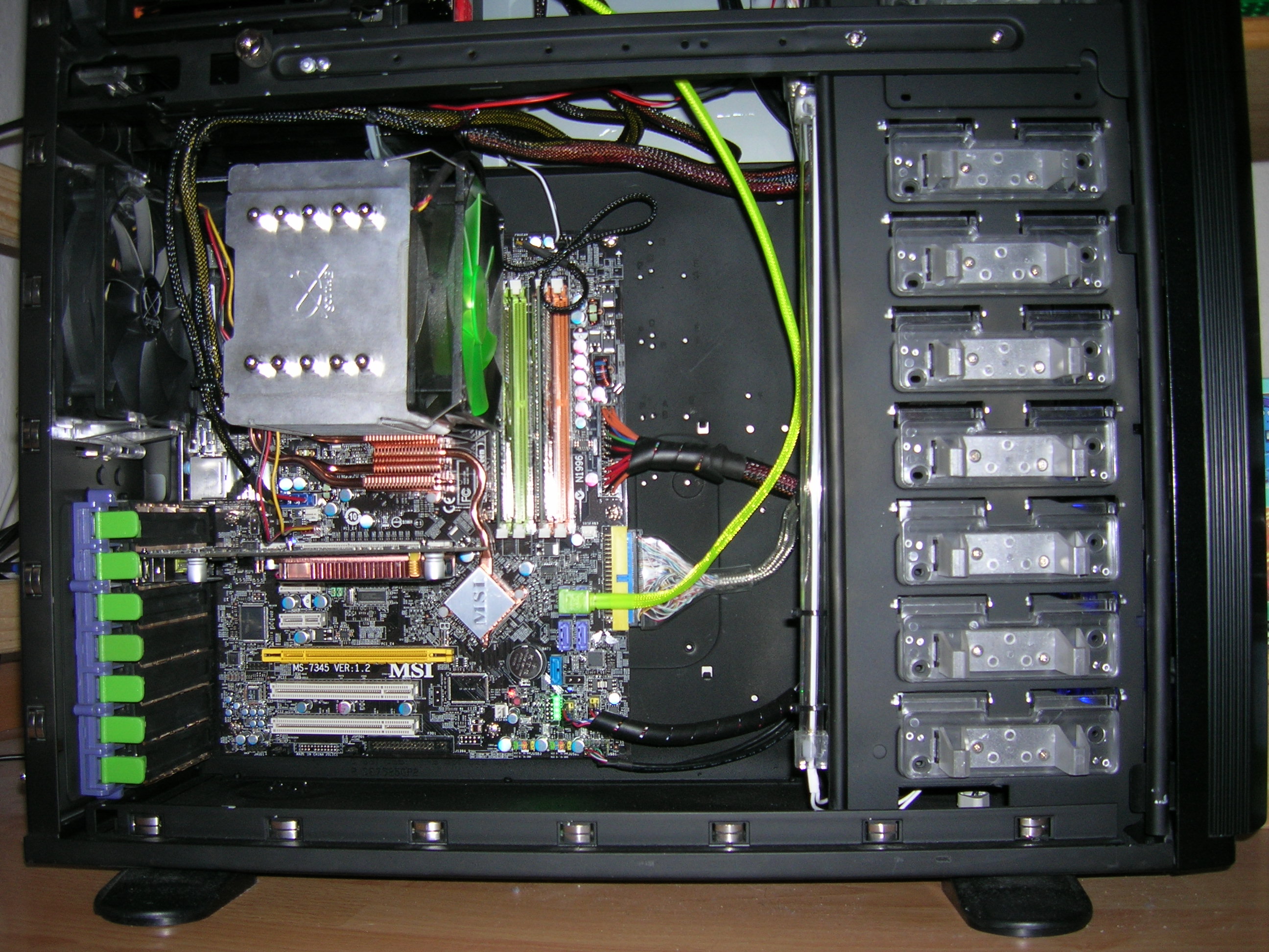

also die versprochenen pics kommen gleich
edit:
hier sind se

also beim lackieren hab ich es net ganz so penibel gemacht wie von purplet beschrieben
wie gesagt keine grundierung und auch kein anschleifen hab halt so 3 schichten gesprüht so das es deckend war und ich finde das sich das ergebnis sehen lassen kann.
atemschutz würd ich auch empfehlen hab zwar selber keinen gehabt wär aber besser gewesen
btw wusste garnich das unsere digicam so gut is die aufnahman waren im laufenden betrieb und man sieht die lüfter stehend
ja warscheinlich schon
nur hatte ich nachdem ich schon ne dose versprüht hatte keine lust mehr nochmal neu anzufangen da war ich einfach zu faul werds bei nächsten mal wenn mich das modding fieber wieder packt besser probieren
*und die rückwand muss ich bei gelegenheit auch noch schwarz lackieren sieht bissel arg sche**** aus - aslles schön schwarz und dann guckt da son en hässlicher fetzen grau / weis raus
btw wie würdet ihr mein kabelmanagement einstufen auf ner skala von 1 bis 10 (1 schlechtestes 10 bestes)
@scottrider:
das sieht doch ganz gut aus für den Anfang und die FaulheitxD
vielen Dank für die Bilder!:D
