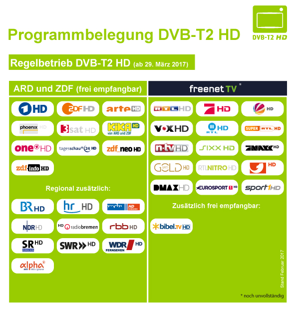

DVB-T2 Receiver ohne Irdeto bekommst Du schon für unter 30€. Und ja, zwei Antennen an einem Gerät ist keine gute Idee.
Mit h.265 kompatiblen USB Sticks sieht es zur Zeit noch Mau aus.
Ab Ende März bekommst Du die Sender auf der linken Seite. Freenet rechts geht nur mit Irdeto.
