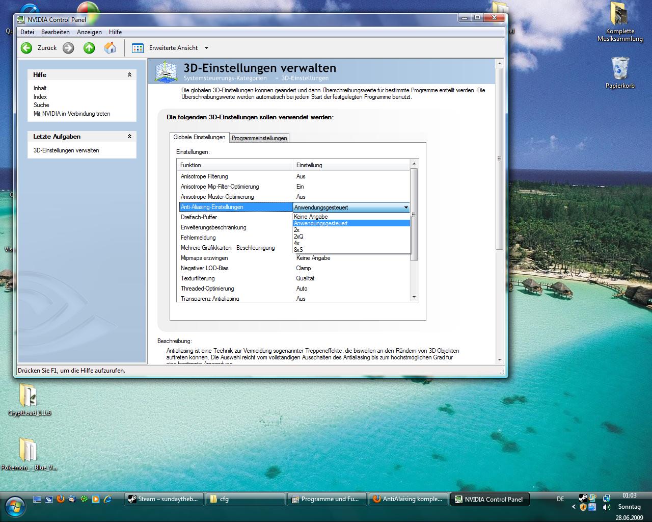

und statt anwendungsgesteuert?
soll da keine angabe hin oder wie?
merke gerade unter treiber 185.16 geht nixxxx
habe jetzt 95.47 oder so...
da gibs kein aus.
pls sagen was gemacht werden soll!
Kann ich mir gar nicht vorstellen. Mach mal bitte nen Screen davon, vielleicht bist du ja in der Zeile verrutscht. Diese "aus" Option git es doch schon sehr sehr lange.
gibs nicht
oder bin ich komplett falsch :_D

Hmm, also das ist komisch. Eigentlich sollte das so eine Einstellung sein, also "Antialiasing Modus", aber der alte Treiber scheint das nicht zu haben. Installieren bitte einen neueren Treiber (min. den 182 WHQL) und dann lade dir mal das Programm nHancer. Nach der Installation hast du dann unten rechts neben der Uhr ein Symbol und dort machst du einen Rechstklick drauf und dort sollte dann die Einstellung "Anti-Aliasing" sein und diese stellst du dann auf "aus". Das überschreibt dann die Einstellungen im Treiber.
Ich nutze die Version 186.18. Deinstalliere aber vorher den Treiber richtig und lösche dann mit z.B. Driver Cleaner alle Reste, starte dann neu und installiere erst dann den anderen Treiber.

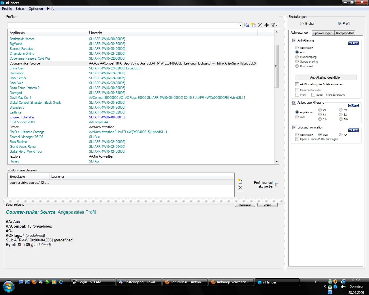

jojo nhancer bild is im anhang ( so richtig )

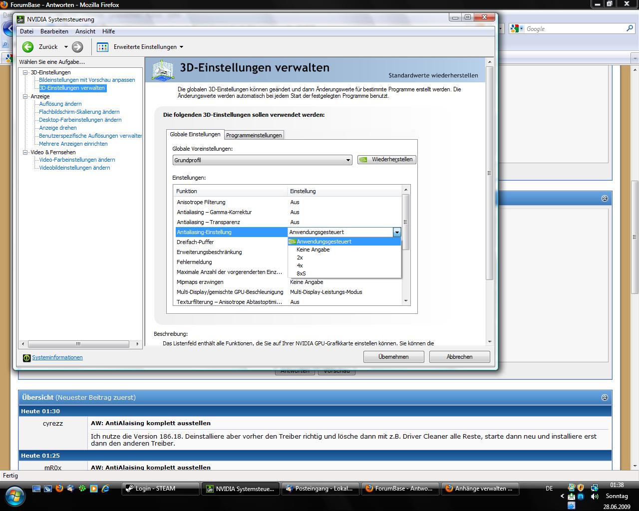

und bei nvidia siehts immer noch so aus !

Du stellst da aber gerade nur ein Profil ein, in deinem Falle CS:S. Wenn du das fü alle haben willst musst du "global" oben rechts wählen. Es ist aber richtig, dass es jetzt aus ist. Schließe die nVidia Konsole und stelle dann via nHancer alles ein. Die dort eingestellten Werte gelten dann.

Einfach oben rechts das "x" anklicken und schon ist die nVidia Konsole (nVidia Systemsteuerung heißt die ja) geschlossen ;)
