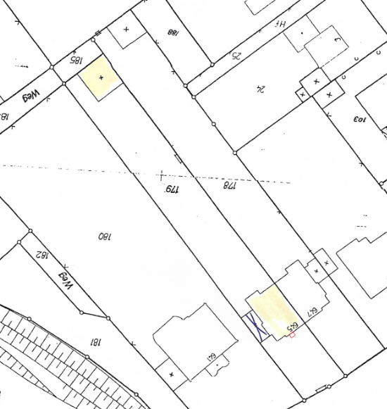

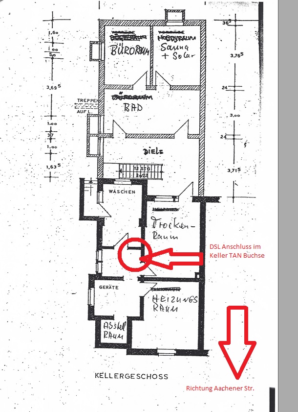

Hallo Zusammen,
brauche mal eure Hilfe, ich werde in kürze mein Elternhaus "übernehmen" und möchte dann einige Dinge ändern. Dazu gehört dann u. A. ein Gasanschluss sowie ein Kabelanschluss für schnelles Internet.
Vodafone möchte von mir einen Lageplan haben, diesen habe ich jedoch schon dahin geschickt was anscheinend nicht reicht.
"Flurstücksplan mit Kennzeichnung der gewünschten Hauseinführung."
Im Anhang sind die beiden Lagerpläne (Grundstück + Kellergrundriss).
Kann mir jemand sagen, wie ich die Zeichnungen bearbeiten muss, damit mir Vodafone ein Angebot unterbreiten kann?! Der Kabelanschluss soll vorne über den Vorgarten bis an den Rot markierten Bereich gelegt werden (da liegt aktuell die TAN Buchse für DSL). Der Vorgarten ist 8m lang (bis zum Haus) und dort soll dann auch der Durchbruch gemacht werden um dann die restlichen ca. 5m bis zu der Stelle weiter zu gehen.
VG

Die wollen ggf. von der Stadt den Lageplan, wo die Kabel liegen, bzw bis wohin und wo genau die Hausdurchführung sein soll. An der Innenwand, wo dein DSL Anschluss liegt, wird kaum eine Durchführung möglich sein, von außen. Irgendwo muss ja auch eine Mauerdurchführung vorhanden sein.
also den Lageplan der Stadt habe ich denen schon geschickt (hier jetzt nur nicht angehangen)
Die wollen einen Plan wo du die Leitung im Gebäude einführen lassen möchtest. Was draußen in der Straße ist kann dir pupsegal sein, die Aufbruchgenehmigung stellt in 99,99% der Versorger selbst, und der kümmert sich dann auch um das Aufgraben.
Also, Plan mit Markierung wo der Anschluss hin soll, mehr ist für einen Hausanschluss von der Seite nicht notwendig.
wie gesagt, mir wäre auch nicht ersichtlich, wo die mauerdurchführung ist, um das kabel ins haus einzuführen, ist auf dem lageplan ersichtlich bis wohin die kabel bereits auf dem grundstück liegen und falls noch nicht bis dahin, wo der nächste verteiler ist bzw bis wohin überhaupt die kabel liegen?
Nein das sieht man da nicht. Mein Nachbar (direkt links neben mir) hat bereits einen Kabelanschluss (Gas liegt da auch^^). Reicht es also auf dem Plan eine Linie von der Straße bis zum Haus zu zeichnen?

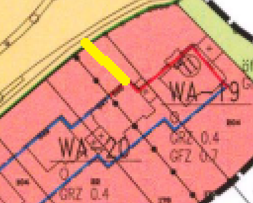

So mal ganz banal gemacht ... meinen die sowas? Wenn dann muss der Anschluss (auf dem Foto rechts) rechts durch die Wand in den Keller, da auf der linken Seite der Heizungsraum samt Öltank im Weg steht. Auf der anderen Seite ist ein kleiner Lagerraum, da wäre dann nichts weiteres im Weg
