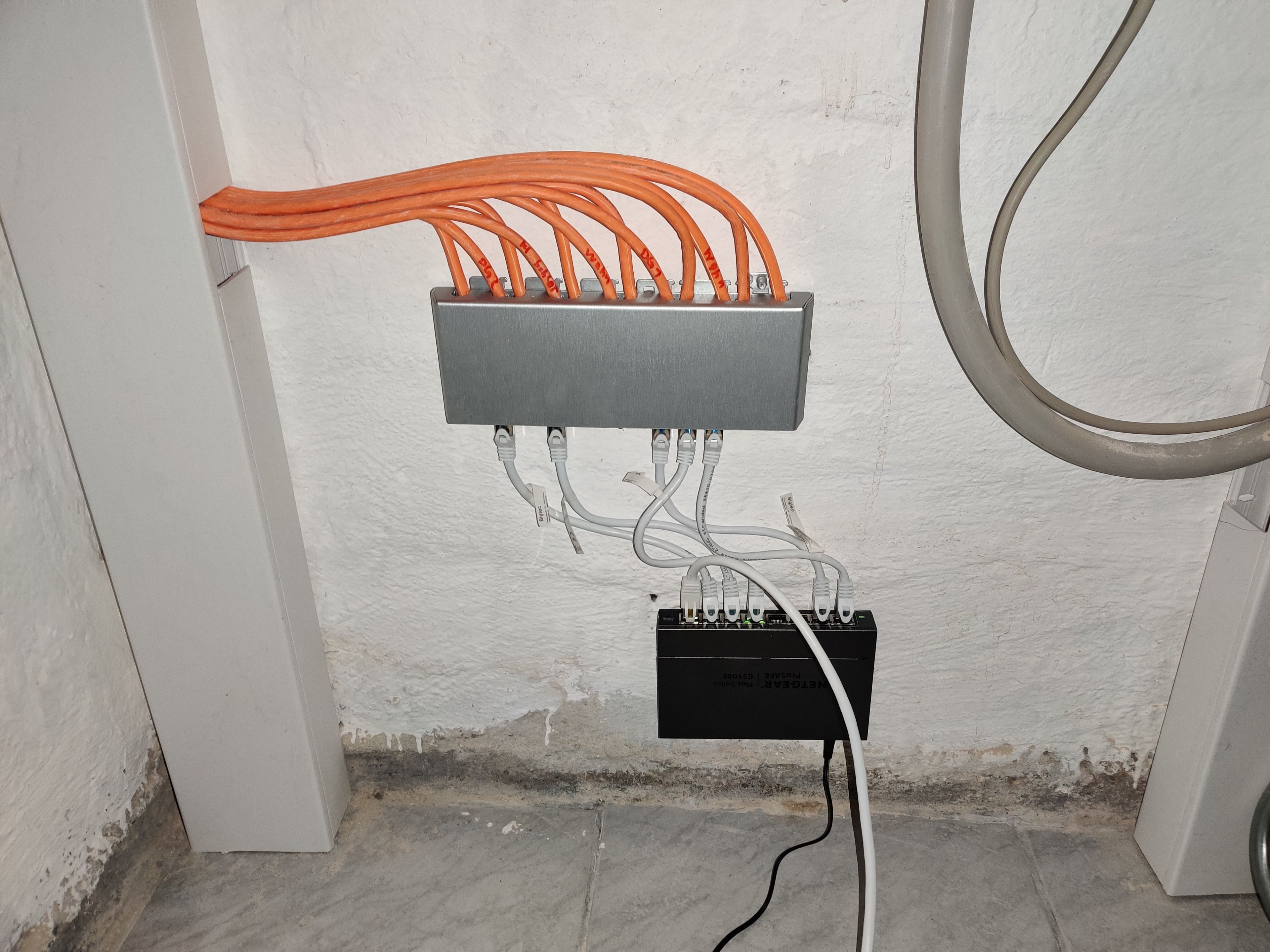

Liebes Forum,
ich quäle mich gerade durch den Aufbau eines Hausnetzwerks und bräuchte eure Unterstützung. Folgendes Ausgangsszenario:
  • Internet kommt ins Haus (Keller + 3 Etagen) via Vodafone Kabelanschluss im Keller
  • ca. 5m weiter (ebenfalls im Keller) der Sicherungskasten und Verteilung von Netzwerkkabeln im Haus (1 Doppelanschluss pro Raum, leider auch nur 1 Dose im Wohnzimmer) mit Netgear GS108E Managed Switch und Patchfeld. Verbunden via Netzwerkkabel
  • Aktuell angeschlossen ist die standard Vodafone Station. Die Kellerdecke schirmt erfolgreich jedes WLAN Signal ab, der Empfang des WLANs zwei Häuser nebenan ist besser als der des eigenen WLANs im Keller

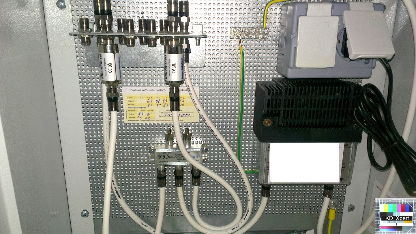

Evtl. zensierst Du noch die Daten auf dem Rohr da steht eine Anschrift drauf. Nur als Hinweis

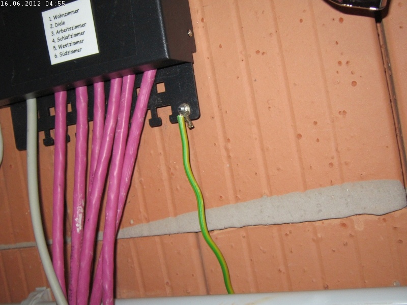

hallo
der
Hausübergabepunkt ist nicht geerdet oder​
ein galvanisches Trennglied zwischen HÜP und Verstärker wird gesetzt
wo ist der haus verstärker
der Patchfeld ist nicht geerdet

Der Kabel ÜP sieht in der Tat sehr abenteuerlich aus, wer hat denn so etwas verbrochen? Das gehört sauber neu gemacht, mit Verstärker, Erdung und Multimedia Dose für das Modem. Dann muss das Modem auch nicht auf den Kabeln der Wanddurchführung balancieren.
Reaktionen: hantelfix
Hatte ich auch mal bei einer Kundin:
Hab daraufhin wegen der fehlenden Erdung mal bei Vodafone nachgefragt, wie die offizielle Herangehensweise zu nicht geerdeten HÜPs ist.
VF sieht keine Veranlassung, bei Bestandskunden die fehlende Erdung nachzurüsten. Lediglich bei Neuanschlüssen wird darauf geachtet bzw. nicht in Betrieb genommen, wenn die Erdung fehlt.
Nichtsdestotrotz ist es sicher nicht verkehrt, den HÜP dennoch mit der PAS zu verbinden.

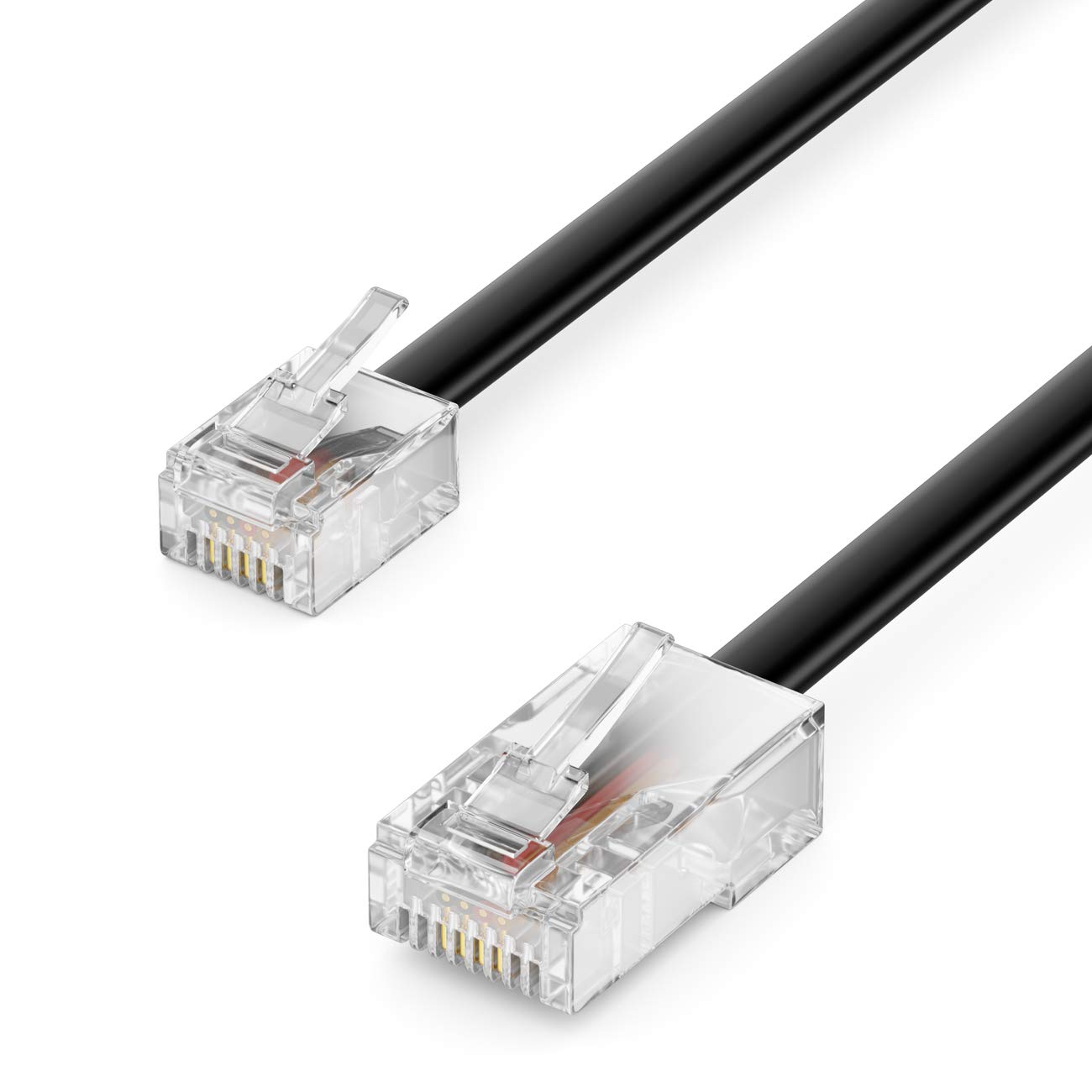

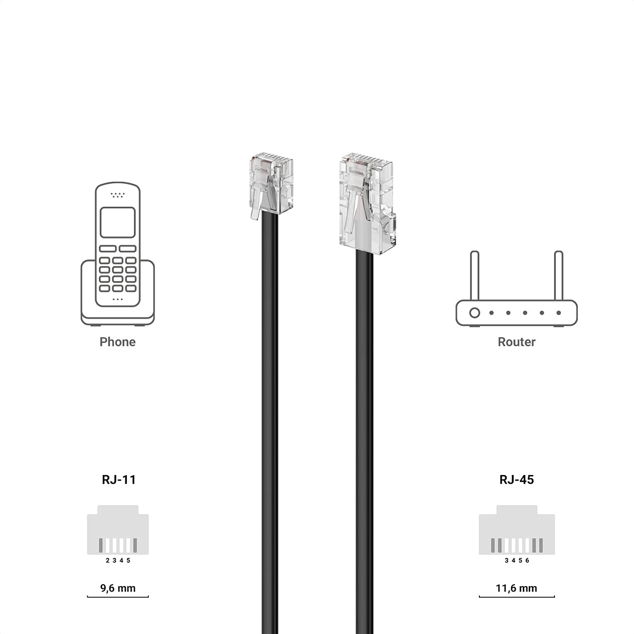

@norKoeri: Dein Kommentar mit dem RJ11 Kabel habe ich noch nicht verstanden. das müsste ich dann ja vom Router im Keller in eine der Etagen ziehen (wo die Basis steht). Oder steht die Basis im Keller und ich hoffe auf gute Verbindung zum Mobilteil?
Nein. Das steckst Du dann einfach an eine der vorhandenen Netzwerkdosen an. RJ11 und RJ45 sind (mehr oder weniger) kompatibel. So kannst Du dann das analoge Singnal vom Router im Keller zur Basis bringen.

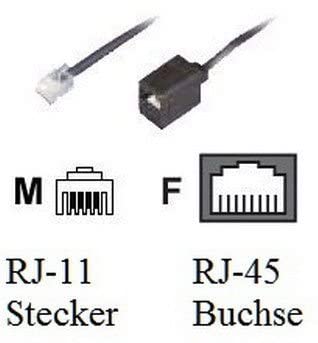

https://www.amazon.de/Dadusto-Elektro-Reduzier-Adapter-Stecker-Buchse-Schwarz/dp/B01MZX5PB2/ref=sr_1_1_sspa?keywords=rj45+auf+rj11+adapter&qid=1648971835&sr=8-1-spons&smid=A2FGPY6CV7IOY0&spLa=ZW5jcnlwdGVkUXVhbGlmaWVyPUEyWjc1M0RGSFFYMkZWJmVuY3J5cHRlZElkPUEwODExNjQyVkdaRlQ0RFZTNkVFJmVuY3J5cHRlZEFkSWQ9QTAwMjcyNjIxVDVMT0E3MkVKUUM0JndpZGdldE5hbWU9c3BfYXRmJmFjdGlvbj1jbGlja1JlZGlyZWN0JmRvTm90TG9nQ2xpY2s9dHJ1ZQ&th=1
https://www.amazon.de/deleyCON-Tele...jbGlja1JlZGlyZWN0JmRvTm90TG9nQ2xpY2s9dHJ1ZQ==
und zu letzt eine fritzbox 6660 wird nicht benötigt ,ist überteuert
Wir möchten auf jeden Fall die Vodafone Festnetznummer und -flat behalten
Wie auch hantelfix und thom53281 ansprachen, kaufst Du ein RJ-11-Kabel. Das steckst Du in die Vodafone Station, dort wo der analoge Port für die Telefonie ist. Das andere Ende steckst Du in das Patchfeld. Oben hast Du dann eine LAN-Dose auf deren einen† Seite dann Telefonie raus kommt. Hier steckst Du Dein Telefon bzw. die DECT-Basis ein. Hat Dein Telefon nur ein Kabel mit festem TAE-Stecker, holst Du Dir nochmal ein RJ-11-Kabel.
† Sind die LAN-Dosen nicht doppelt sondern nur einfach beschaltet, müsstest Du eine ganze LAN-Dose für Telefonie opfern. Nach Deinem Bild, hast Du Doppel-Dosen.
