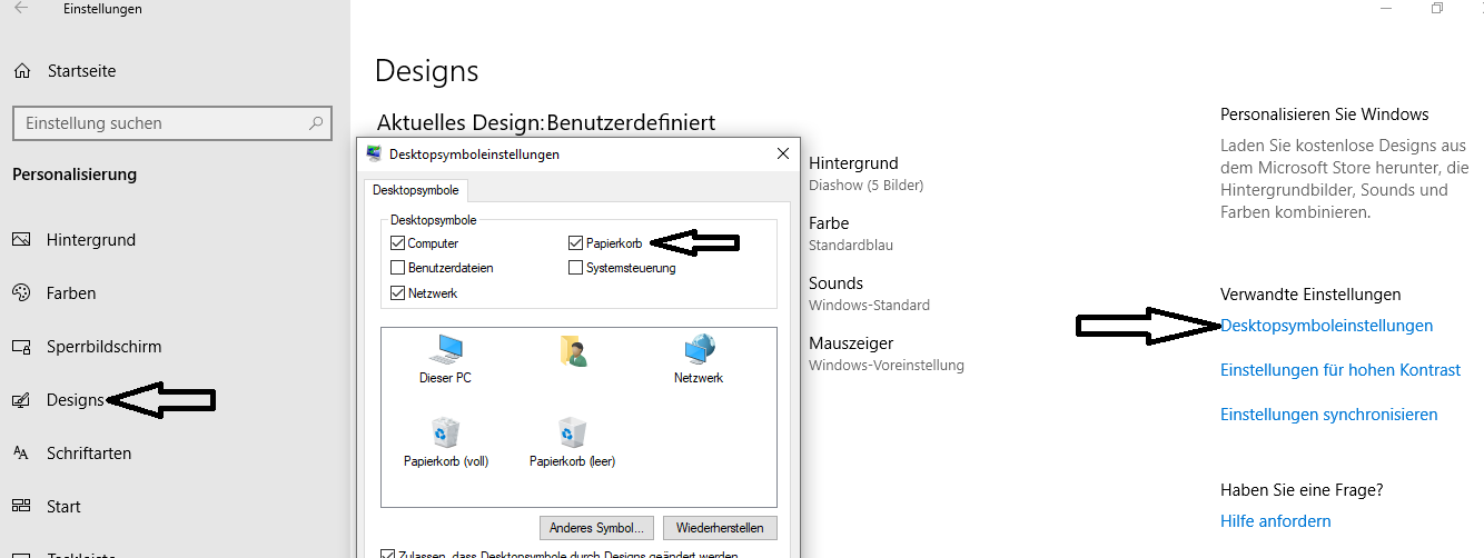

Dann blende doch mal den Papierkorb vom Desktop aus bzw lass ihn nicht anzeigen..
Wenn ich den Papierkorb wechsel, mit einer anderen Anwendung, dann wird die andere Anwendung gestartet. Das bedeutet, dass es an der Position liegt. Ich habe das Gefühl, dass es was mit dem USB-Anschluss zu tun hat.
Du solltest den ja ausblenden lassen vom Desktop.
Einstellungen >> Design >> Desktopeinstellungen >> Papierkorn den Haken raus

Dann solltest Du es so erklären das man es auch versteht.
