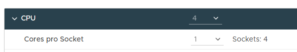

Hey das Thema ist zwar schon relativ alt, aber ich habe fast die gleiche Frage.
In vSphere habe ich folgendes eingestellt:
Im Task-Manager der VM sieht es so aus:
Was ist den jetzt genau die "CPU" in vSphere und was die "Cores pro Socket"
Ich würde sagen, dass die CPU in vSphere die physikalischer CPU in dem ESXI-Server ist und die "Cores pro Socket" die logischen Kerne dieser physikalischen CPU?
Aber was ist dass dann im Task Manager?
Virtuelle CPUS 4 ... sind das nicht die logischen kerne? oder sind das die Sockets... irgendwie sagt hier jeder was anderes und das verwirrt mich...
Und warum springt er afu "Sockets: 4" wen ich "Cores pro Socket" auf 1 stelle? aber wenn ich dort 4 eingebe, wechselt er automatisch auf "SOckets: 1".... ultra verwirrend
Nein und nein. Es gibt und gab noch nie eine 1:1-Zuordnung von physischen-CPUs zu virtuellen CPUs. vCPUs sind letztlich nichts anderes als eine Abstraktion der verfügbaren CPU-Zeit, die einer VM zugeteilt wird. Die Unterscheidung zwischen Sockets und Cores pro Socket dient in erster Linie dazu, Lizenzbedingungen von Software einzuhalten. So mein letzter Stand.
Hey Evil, dass mit der Lizenzbedinungen hab ich auch schon vernommen. Also müsste ich im vSphere lediglich die "CPU" einstellen. Wenn ich hier auf 8 erhöhe, nimmt er also 8 vCPUs á 3.4GHz ... d.h. 8 virtuelle Kerne für die VM?
Das wären dann 8 virtuelle CPUs mit je einem Kern. Du willst vermutlich eine CPU mit 8 Cores pro Socket.
