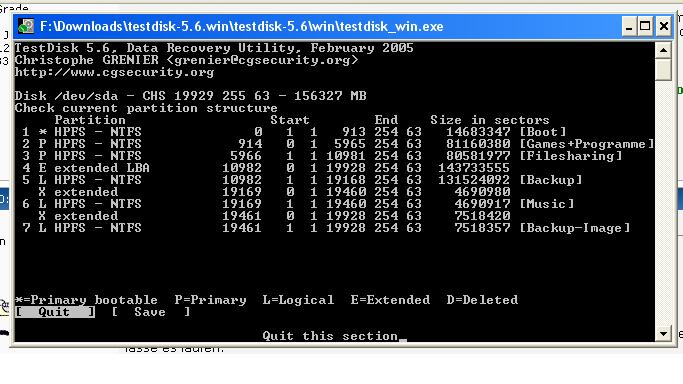

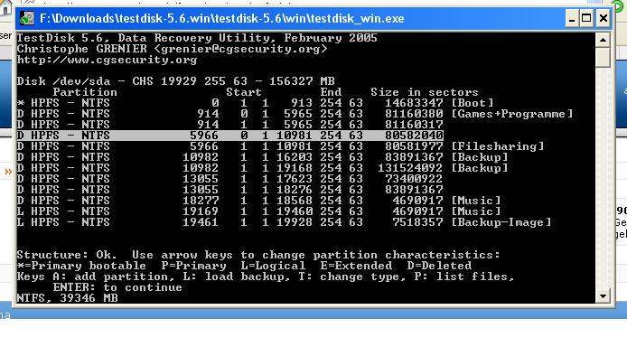

Ich möchte mal mit Testdisk eine Diagnose machen.
Wird nach chkdsk wahrscheinlich nicht hilfreich sein, aber zur Überprüfung der Partition.
Starte Testdisk bestätige bei Analyse mit Enter und setze mir einen Screenshot.
Gehe auf Save und sichere mal die Konfig mit Enter.
Setze mir danach auch einen Screenshot.
Bestätige weiter bis du zum Menü kommst wo unten steht [Quit] [Search] [Write] und gehe mit dem Pfeil auf Search und lasse es laufen.
Danach auch einen Screenshot.
Viele Grüße
Fiona

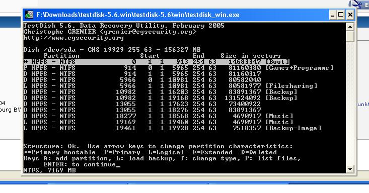

SO hier schonmal screen 1 und 2. 3 kommt dann gleich nach ;)
Edit: ist gerade über die hälfte durchsucht dauert also nochn moment, sind ja auch 160GB :D
Denke ich mir! :D
Am zweiten Screenshot ist mir aufgefallen, das deine Filesharingpartition kein Volumen (Filesharing) anzeigt.
Nach Search markiere bitte die Partition und setze mir dann den Screenshot.

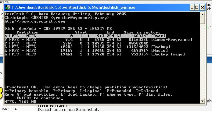

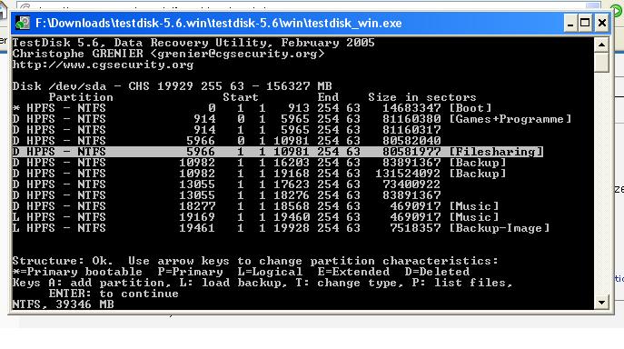

Ja 19928 Zylinder machen schon was aus. noch 3000 Zylinder :D okay die 2 screens kommen shortly ;)
SO hier sind die beiden Screens ;)
Deine Sache ist schon ein verücktes Problem was ich nicht oft hatte.
Deine jetzige Filesharingpartition ist ein logisches Laufwerk und hat den Status einer primären Partition (siehe Vergleich nach Analyse und Search).
Die andere nach Search wird ganz normal als logisches Laufwerk gelistet.
Weißt du wie du die angelegt hattest?

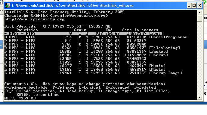

Markiere auch mal die oben drüber (wäre die primäre) und setze mir einen Screenshot um auf Fehler zu überprüfen.
Viele Grüße
Fiona
so hier das Bild der Partition drüber
ja und das ganze ist mir halt beim umstellen der partitionen passiert villeicht find ich ja in PM nen logfile oda so was ich mal posten kann.

Ich weiß nicht, ob PM was bringt.
Das Volumen wird erkannt.
Ich würde vorschlagen, die als logisches Laufwerk wiederherzustellen?
Mache jetzt mal folgendes;
Markiere die Partitionen und setze den Status mit den Links und Rechtspfeilen.
Boot stimmt als aktiv primär mit *.
Setze die Partition "Games und Programme" von D (gelöscht) auf P (primär).
Die Partition Filesharing von D auf L (logisches Laufwerk).
Die untere Partition von den zwei Backup auch von D auf L.
Music und Backup Image ist bereits als L markiert.
Setze mir dann einen Screenshot.
Gruß
Fiona
auch games und programme ? weil das is okay ?!
Oh mir fällt da grad auf bei der oberen Backup partition steht in der statuszeile 'NTFS found using backup sector' bei der unteren steht normal die MB zahl
Mag stimmen.
Die sitzt aber im Moment auf D (deleted=gelöscht).
Daher muß man das setzen.
Gruß
Fiona

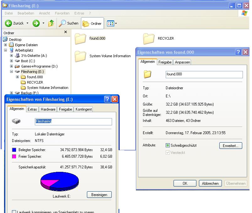

okay hier der Screen von den veränderten einstellungen
schau dir auch meinen Edit im anderen Post an !!
Hatte geschrieben;
Auf deinem Bild sehe ich aber das die noch auf D (deleted) steht.
Sollte auch eigentlich L sein oder brauchst du die nicht mehr?
Gruß
Fiona
