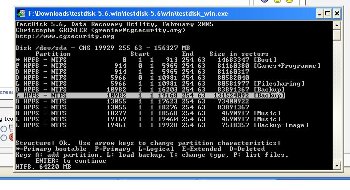

Anzeige 32,4GB belegt, festplatte jedoch leer
Biddeschön :D
Freut mich!
Jetzt stimmt alles.
Bestätige bitte weiter mit Enter und setze mir einen Screenshot vom Screen mit dem Menü [Quit] [Search] [Write] [Extd Part]
Möchte ich noch Kontrollieren bevor du bei [Write] mit Enter und y bestätigst und die Partitionsstruktur schreibst.
Viele Grüße
Fiona

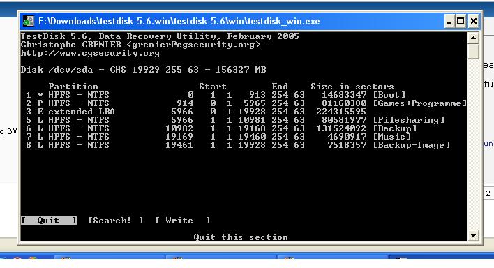

so biddeschön hier der screen und schonmal Thx im Voraus ;)
Bitte noch kein THX im vorraus.
Immerhin hatte schon chkdsk gewütet.
Gehe jetzt auf Write und bestätige mit Enter und y.
Beende Testdisk jeweils bei Quit.
Windows Neustart und überprüfen.
Es ist nicht gesagt das die Dateien gleich da sind. kann aber anhand der Geometrie und des Bootsektors eine Verbesserung sein.
Wenn chkdsk bei Neustart auftaucht, bitte chkdsk abbrechen und auch mitteilen.
Viele Grüße
Fiona

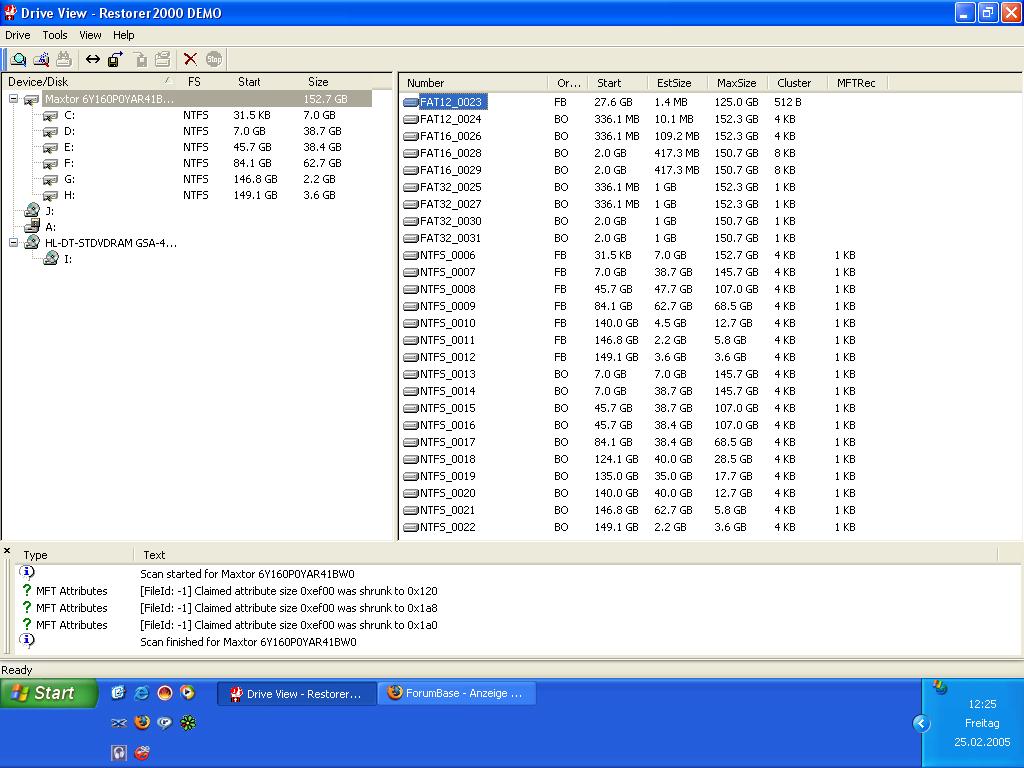

Das passt jetzt alles.
Da du die Partition in der Größe geändert hattest, wäre es jetzt sinnvoll mal die gesamte Festplatte zu scannen.
Bitte die Festplatte und nicht eine Partition
Nimm den Restorer2000 Pro.
Ist vielleicht ein wenig aufwendig hinterher sämtliche Volumen (Partitionen) zu durchsuchen.
Vielleicht hilfts.
Viele Grüße
Fiona

Du solltest jetzt mal die Datenvolumen (Festplattensymbole) NTFS auf deine verlorenen Daten untersuchen.
Viele Grüße
Fiona
das is doof jetzt bin ich auf einer drauf und komme nich mehr zurück noch ausm programm raus :( darf also nomma neu suchen ... und was meinst du genau mit 'auf deine verlorenen Daten untersuchen.' die verlorenen dateien hätt ich in R2k auch so auf platte gesehen in found.000/ck???, ??? jeweils anders
Also das mit R2k bringt nicht wirklich was da ich jedes mal neu suchen müsste und das dauert über ne stunde :( ...
