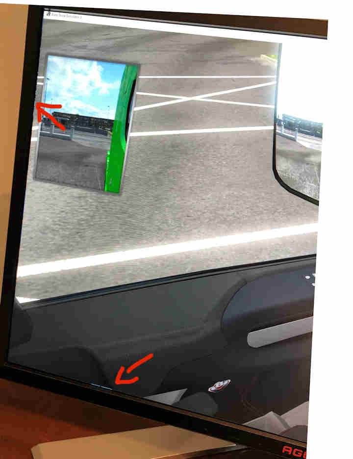

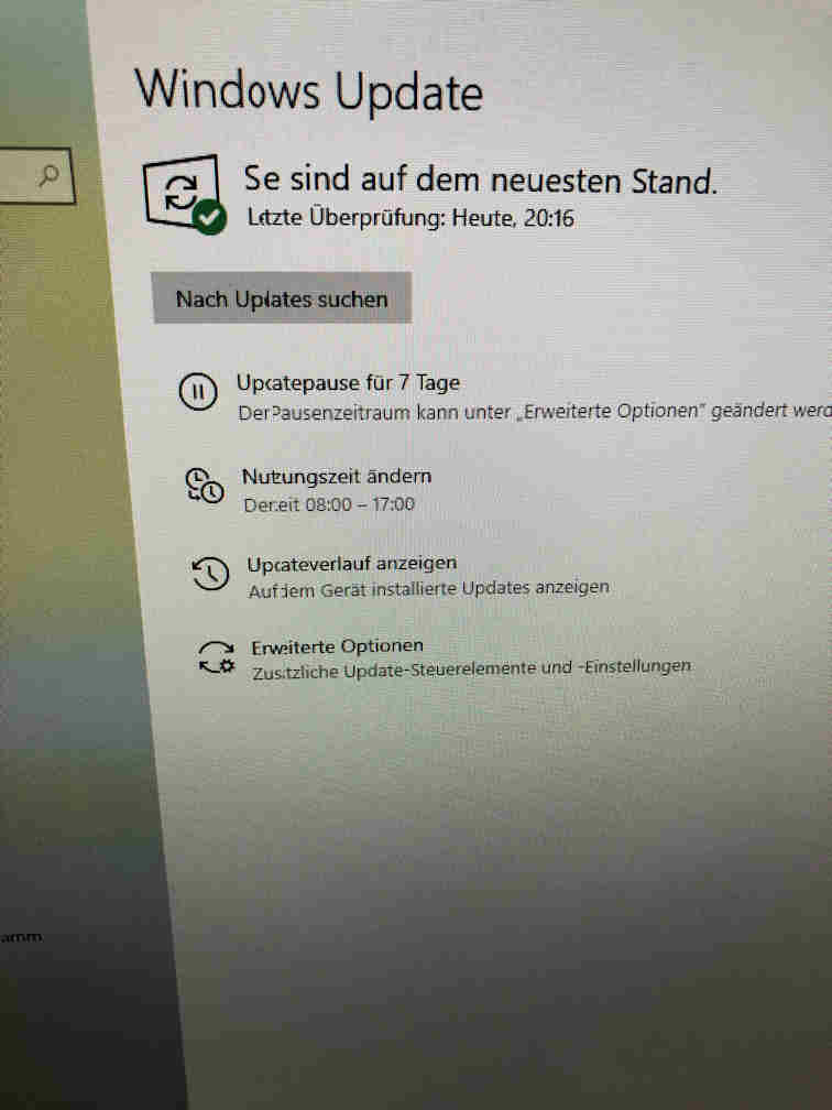

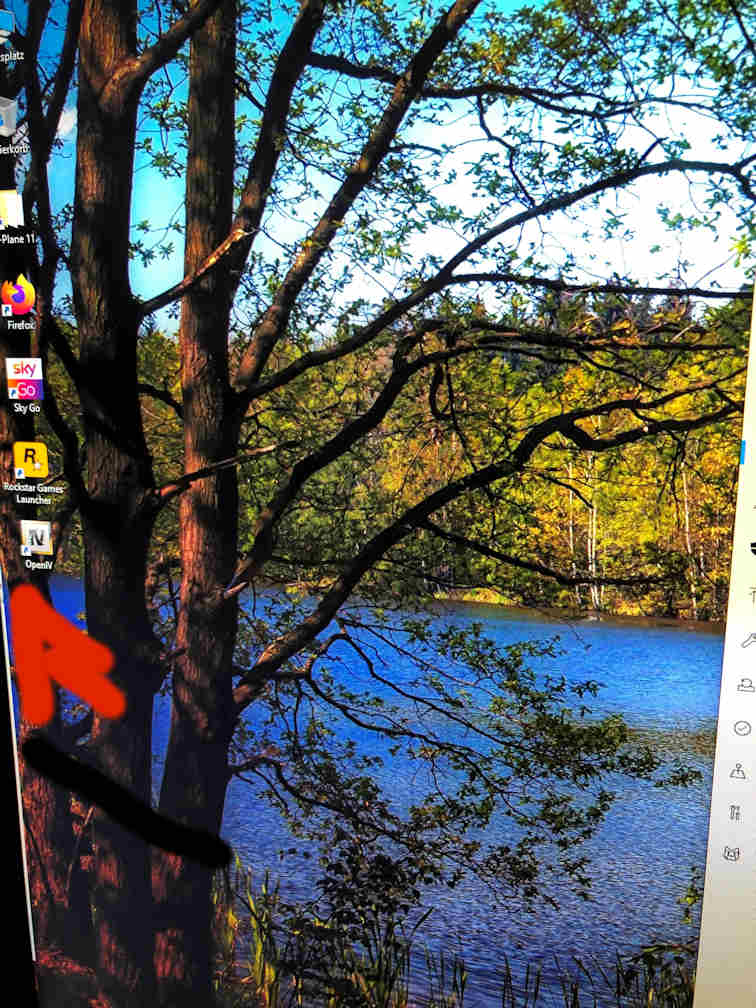

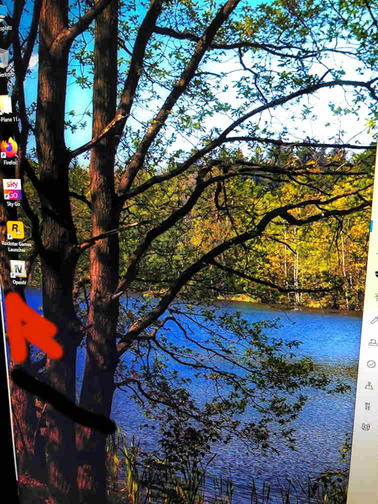

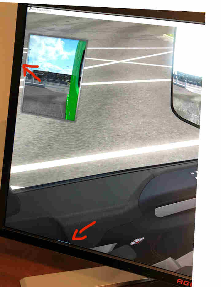

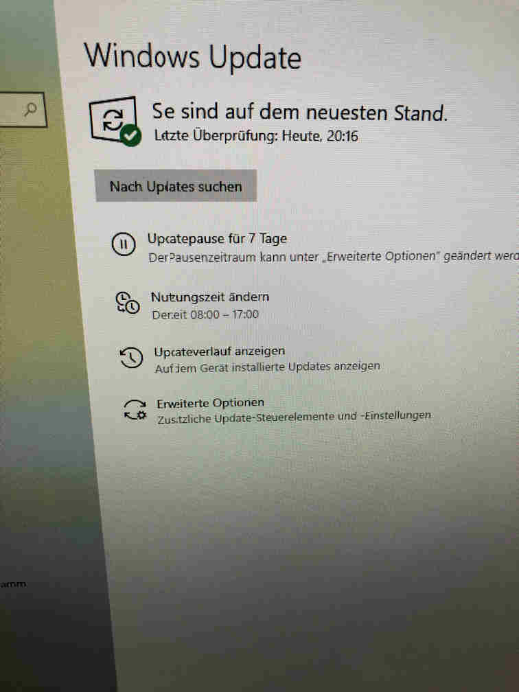

ich bin neu hier und habe seit einer Woche folgendes Problem.
Ende November habe ich mir bei Alternate einen Gaming Pc gekauft.
Seit ca. einer Woche habe ich manchmal ein komisches Bild, siehe Anhang.
Heute habe ich ein Spiel gespielt und auf einmal wurde der Bildschirm schwarz.
Desweiteren kam der Ton, als wenn man ein Kabel herauszieht und dann war das Bild wieder da, aber mit Flecken.
Was könnte das Problem sein ?
Vielen Dank und Grüße
Stefan

Ich denke die Karte verabschiedet sich... Du kannst ja gucken ob du mit Onboard-Grafik die Probleme nicht hast um den Monitor auszuschließen und auch andere Treiber(versionen) probieren für die gtx... Für den Preis ist der Rechner ein totaler Reinfall gewesen.
Ich mein du kannst auch das Kabel überprüfen aber ich befürchte dass es die Karte ist.
Habe ich auch noch vor. Bildschirm und Pc habe ich bei zwei Händlern gekauft.
