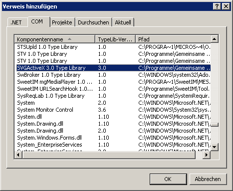

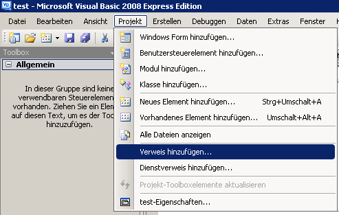

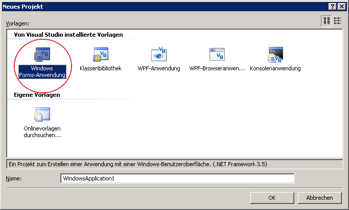

1. Ladet euch den SVG Viewer von Adobe runter (hier) und installiert diesen.
2. Öffnet ein neues Projekt und fügt einen Verweis auf des SVG Viewer element hinzu.
3. fügt der Form ein Webbrowser element hinzu
in der Navigate Eigenschaft fügt Ihr euren Pfad zu der SVG Datei ein.
Das wars und schon könnt ihr euch animierte SVG Grafiken ansehen!!!
