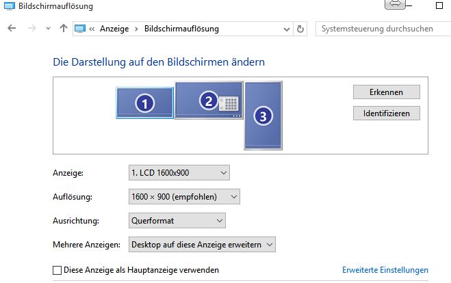

ich habe ein Problem mit den Anzeigen bei meinem Lenovo T420s (http://thinkwiki.de/T420s) unter Windows 10.
Ich habe hier noch eine Lenovo-Dockingstation an der ich 2x DVI Anschlüsse habe.
Das Problem ist jetzt, ich möchte gerne alle drei Anzeigen nutzen (Laptop, 2 DVI Monitore) habs aber nicht zum laufen bekommen.

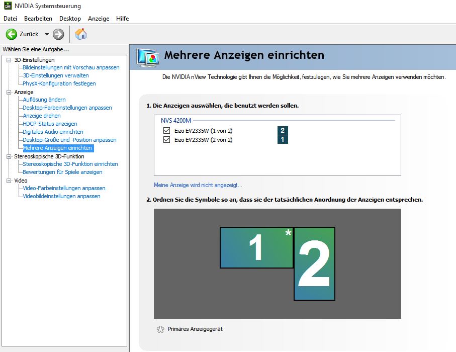

Ist die Intel HD 3000 Grafik im Geräte Manager aktiviert, gibts nur eine Bildschirmausgabe am Laptop. Die NVIDIA Grafik wird zwar erkannt, aber keine Ausgabegeräte werden angezeigt.
Deaktivert man die Intel Grafik, hab ich nur eine Ausgabe bei den beiden DVI Monitoren mit dem NVIDIA Chip, nun werden diese auch in der NVIDIA Systemsteuerung erkannt.
Im BIOS vom Lenovo Laptop ist bei Grafik auf Nvidia Optimus gestellt.
Gibts hier irgend einen Tipp oder Trick wie ich dauerhaft alle 3 Ausgabegeräte zum laufen bekomme?
NVIDIA Treiber sind aktuell und der Intel HD Treiber wird ja über Windows Update gezogen...
Anscheinend deaktiviert mir hier die Intel Grafik die Ausgabe über die beiden DVI Ausgänge an der Docking.

Ich kann bei der Nvidia System-Steuerung zwischen den Grafiken hin und her schalten. Aber es passiert nix.
Ich habs jetzt mal mit den Treiber von Lenovo versucht, hat aber auch nichts geändert.
Sobald dieser sch... Intel HD 3000 Chip im Geräte Manager aktiviert ist schalten sich beiden DVI Monitore weg, ist dieser deaktiviert sind die zwei DVI Monitore da und der Laptop ist weg.
Intressant auch: Nutze ich den Microsoft Basic Display Adpater Treiber anstatt des Intel-Treibers ist eine Anzeige auf allen drei möglich!! Hier hab ich allerdings dann auf dem Laptop eine sehr niedrige Auflösung die man nicht verändern kann. Also Fakt ist: der Intel Chip schaltet mir die Monitore weg.
