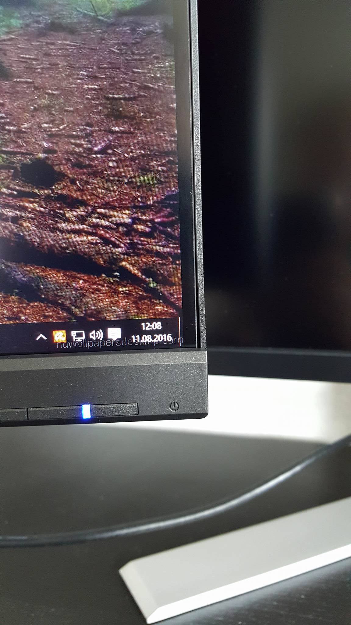

Mein Acer ist auch gerade gekommen, Januar 2016, ist das i.o.? Gerade mal angeschlossen und im gegensatz zum Aoc, wo ich das BLB sogar bei Tag sehe, ist der Bildschirm hier vollständig schwarz. Bin auf heute abend gespannt.

Das einzige was mir aufgefallen ist, ist dieser 2mm Spalt, ist auf der anderen Seite nicht. Wenn IPS Glow und BLB nicht vorhanden ist, ist das etwas, was ich noch akzeptieren kann denk ich, was meint ihr?

@Avio
ist mir bei meinem noch nie aufgefallen, aber jetzt wo Du es sagst - ein winziger Spalt nach unten hin, weniger aber wie bei Dir
Ist mir egal und solange sonst alles passt ...so what?
