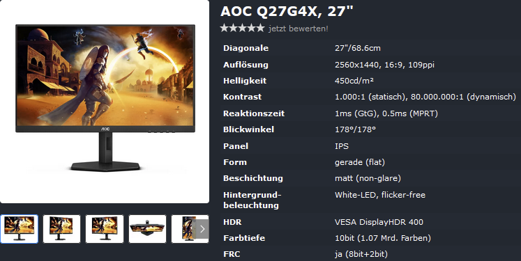

Guten Morgen Forum,

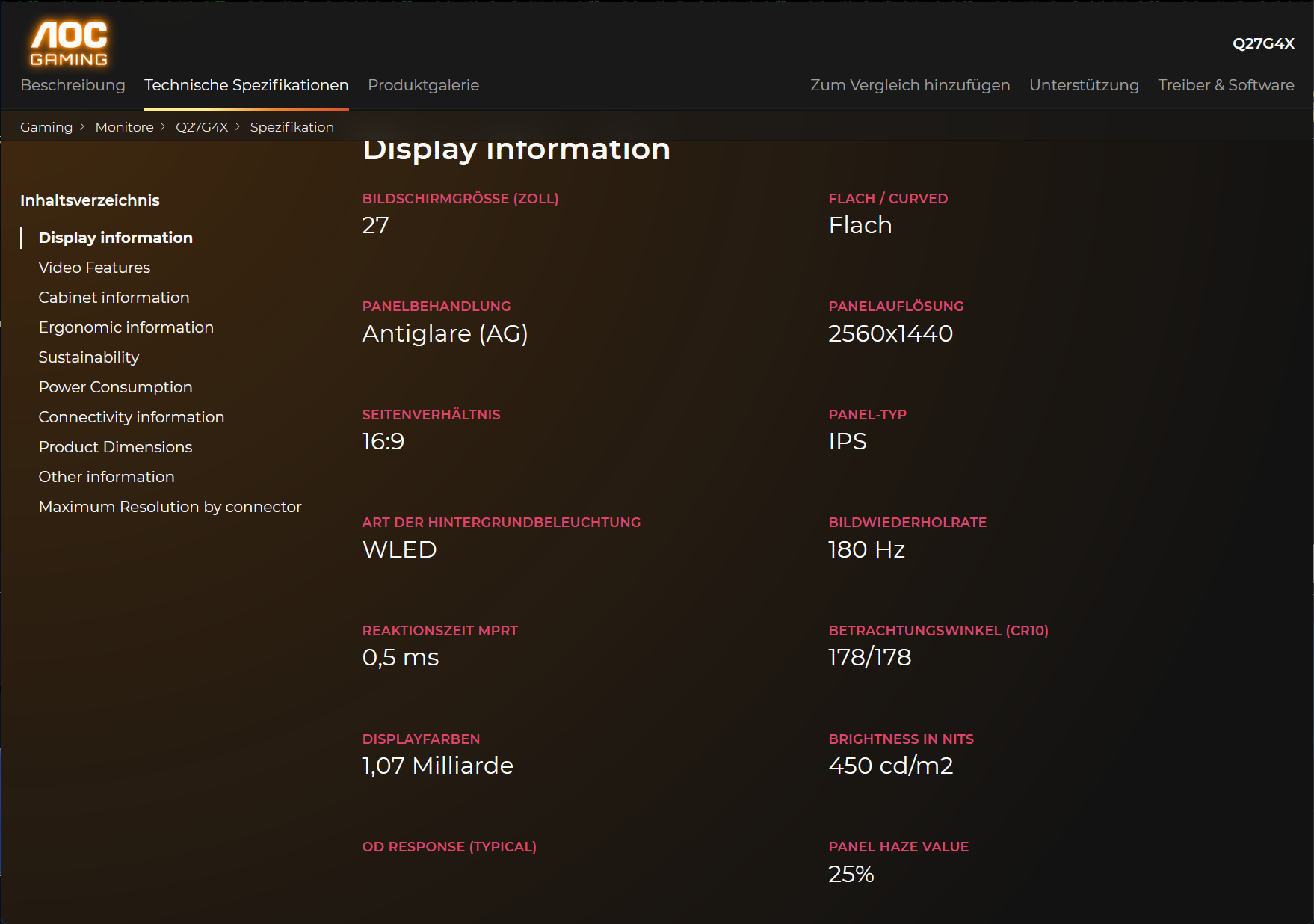

ich interessiere mich für diesen Monitor, der Hersteller gibt auf seiner Seite an, der Monitor hat 1,07 Milliarden Farben.

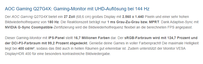

Auf Cyberport und Caseking steht auf der Verkaufsseite er hat 16,7 Millionen, jetzt bin ich verunsichert.
Hat dieses Gerät von euch schon jemand und kann mir bestätigen, das er 1,07 Milliarden Farben hat?
Danke und Gruß
Micha
P.S. auf Prad schreiben die, vermutlich 8 Bit + FRC, was bedeutet denn das wieder?

Ich würde mich immer an den Daten des Herstellers orientieren. Das ist das was zählt und nicht die Angaben des Händlers.
