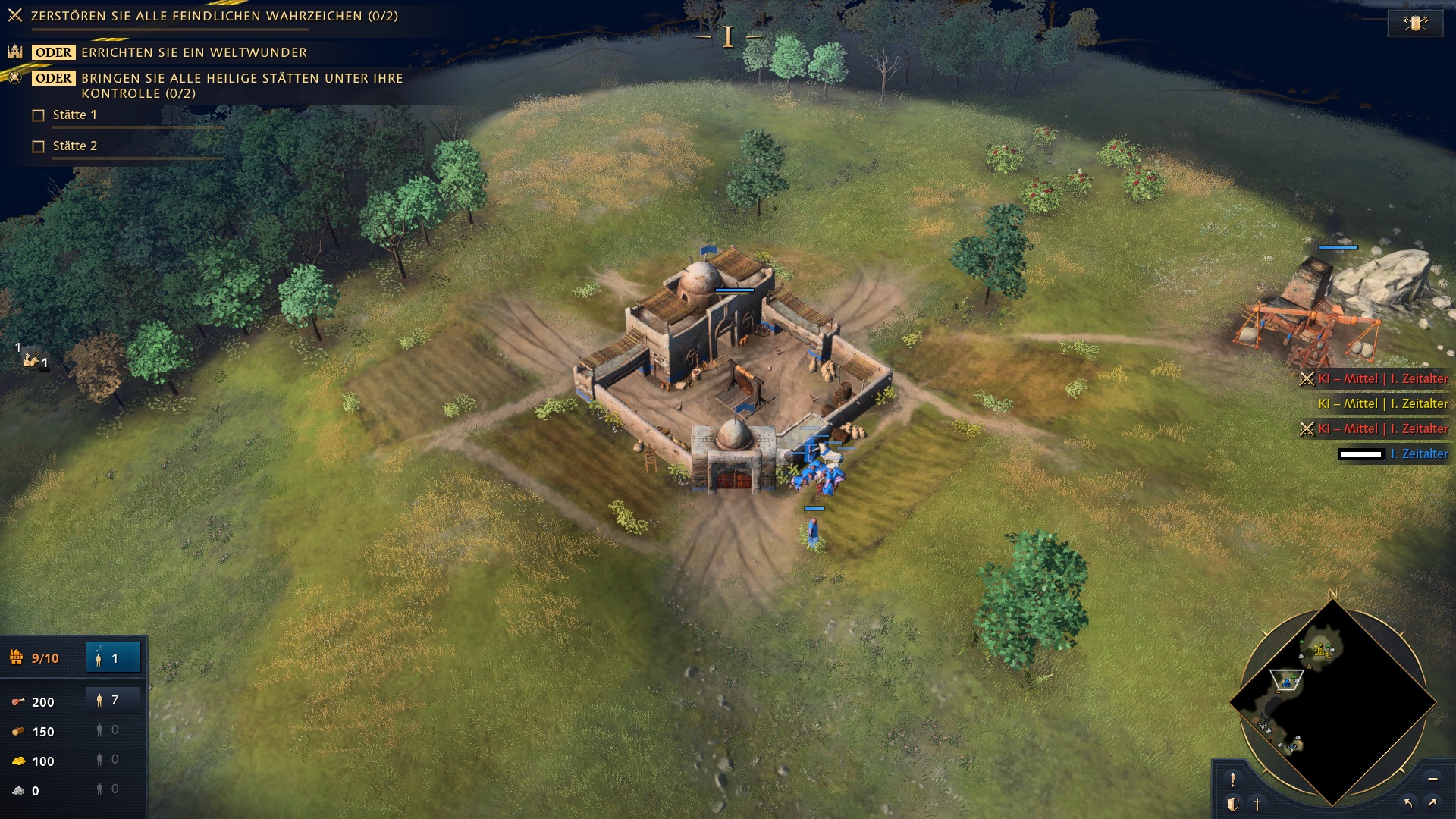

Daher jetzt auch ein super peinliches Update zu diesem Thema :D :D :D. Das Problem war schlicht, dass nicht der nVIDEA Treiber installiert war, sondern Microsoft default. Habe jetzt den 391.35 installiert, danke nochmal für den Tipp. Jetzt komme ich auch über 700Mhz bei der GPU- wobei die Karte über 1000 kann, sollte also sogar noch Luft nach oben sein.
Nun allerdings noch zu etwas absolut positivem, insbesondere da es eine menge Leute gab, die sofort glaubten erkannt zu haben, dass es an der Hardware liegen muss. Ich habe gerade eine Runde gespielt mit den folgenden Einstellungen:
Exklusiver Vollbildmodus 1920 x 1080 (mehr bringt der Monitor nicht)
Spielauflösungsskala 100%
Bildqualität Mittel
Texturdetails Mittel
Kantenglättung Hoch
Der Rest Gering
Das Spiel läuft bombe. Vom Startverhalten her mindestens genauso wie auf meiner 1,5 Jahre alten Maschine. Grafik selbst absolut annehmbar, macht richtig Spaß. Das ganze läuft zudem komplett flüssig, dabei ist die Maschine 15 Jahre alt. Also das hat zumindest mich wirklich umgehauen. FPS würde ich gerne was zu sagen, aber die kann ich nicht anzeigen lassen. Weder Afterburner, noch Steam noch Microsoft Gamebar zeigt die FPS Info. Weiß vielleicht jemand warum?
