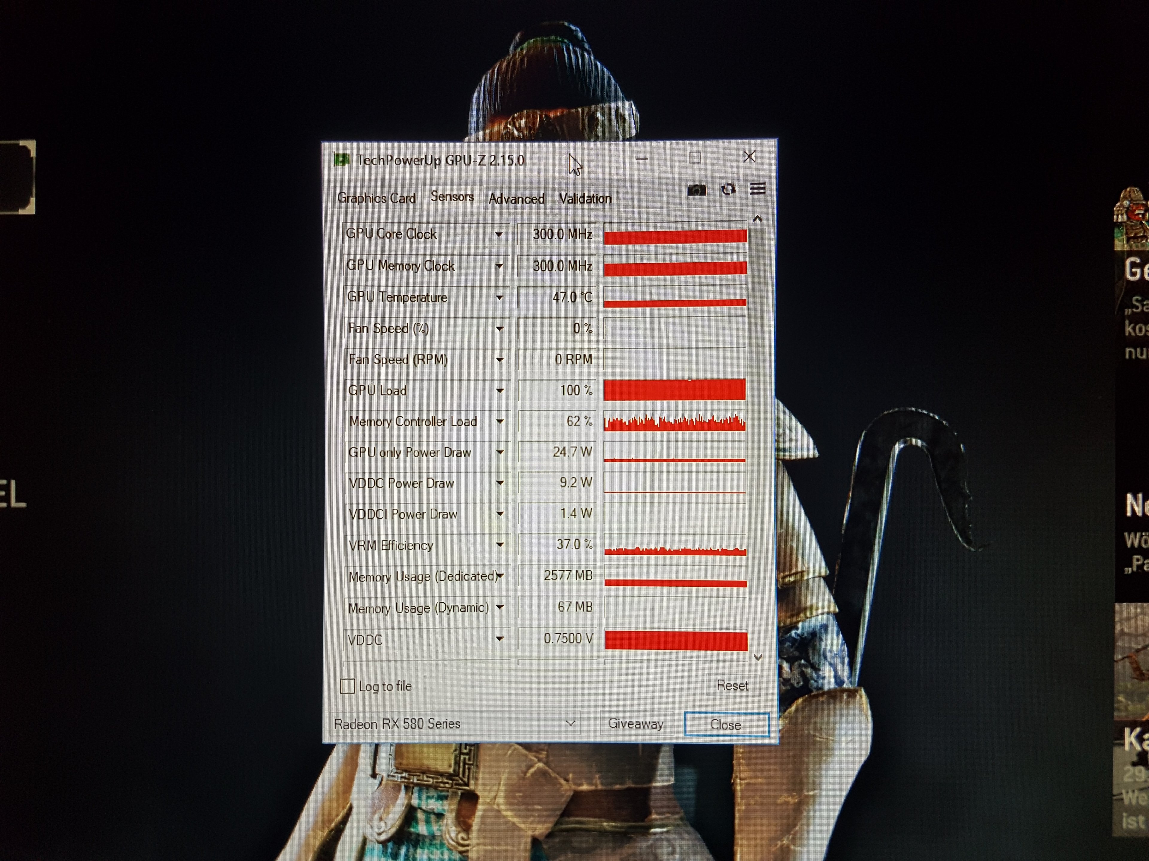

Leute, nachdem ich heute Abend wieder den Pc angemacht habe, tritt das Problem wider auf.
Mir ist aufgefallen, dass die Frequenz des Core und des Speicher nicht höher steigt, obwohl die Graka auf Dauer bei 100% läuft.
Anhang: -GPU Z mit geöffnetem Game.
Ich bin gespannt, was passiert, wenn die Temparatur 50°C übersteigt und die Lüfter angehen. Ich vermute, dass sie dann wieder normal läuft.
Bios Version ( 015.050.002.001.000000 ) habe ich geprüft. Sollte das Original sein.
Jetzt habe ich sicher die Lösung gefunden.
Nachdem ich die Aorus Engine, Selled ( Led Steuerung) und NZXT Cam aus dem Autostart weggemacht und neugestartet habe, hat alles wieder funktioniert. Es muss an der verbuggten Gigabyte Software liegen.
