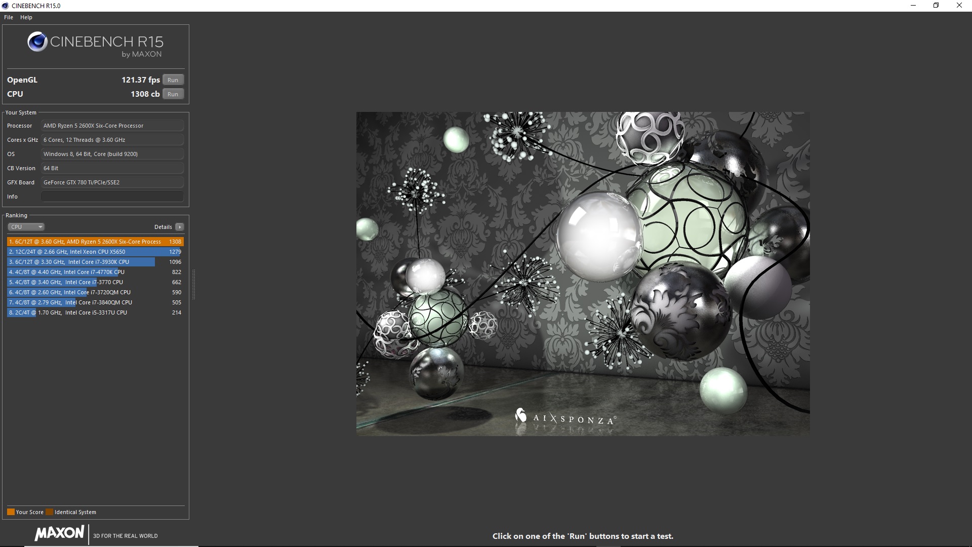

Anschließend wollte Ich die Grafikkarte mal im Cinebench Testen, um zu schauen wie viel besser Sie, als meine Alte Graka ist.

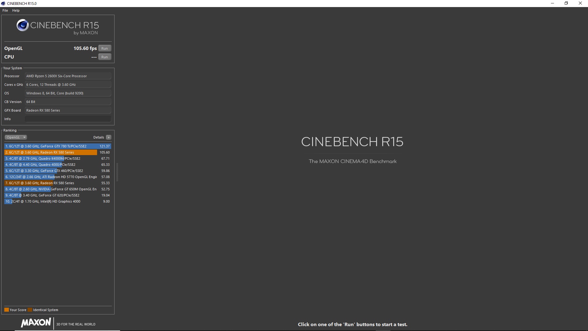

Hier kam die erste Enttäuschung: Ich hatte Nach zwei Tests ( Der Zweite wurde nach einem Sauberem Neustart ausgeführt ) höchstens 55 Fps. Meine GTX 780 ti hatte zuvor, aber 121 Fps. Ich konnte dies so gut wie gar nicht fassen.
Die Score die Ich im Internet gefunden habe liegen alle über 100 Fps.

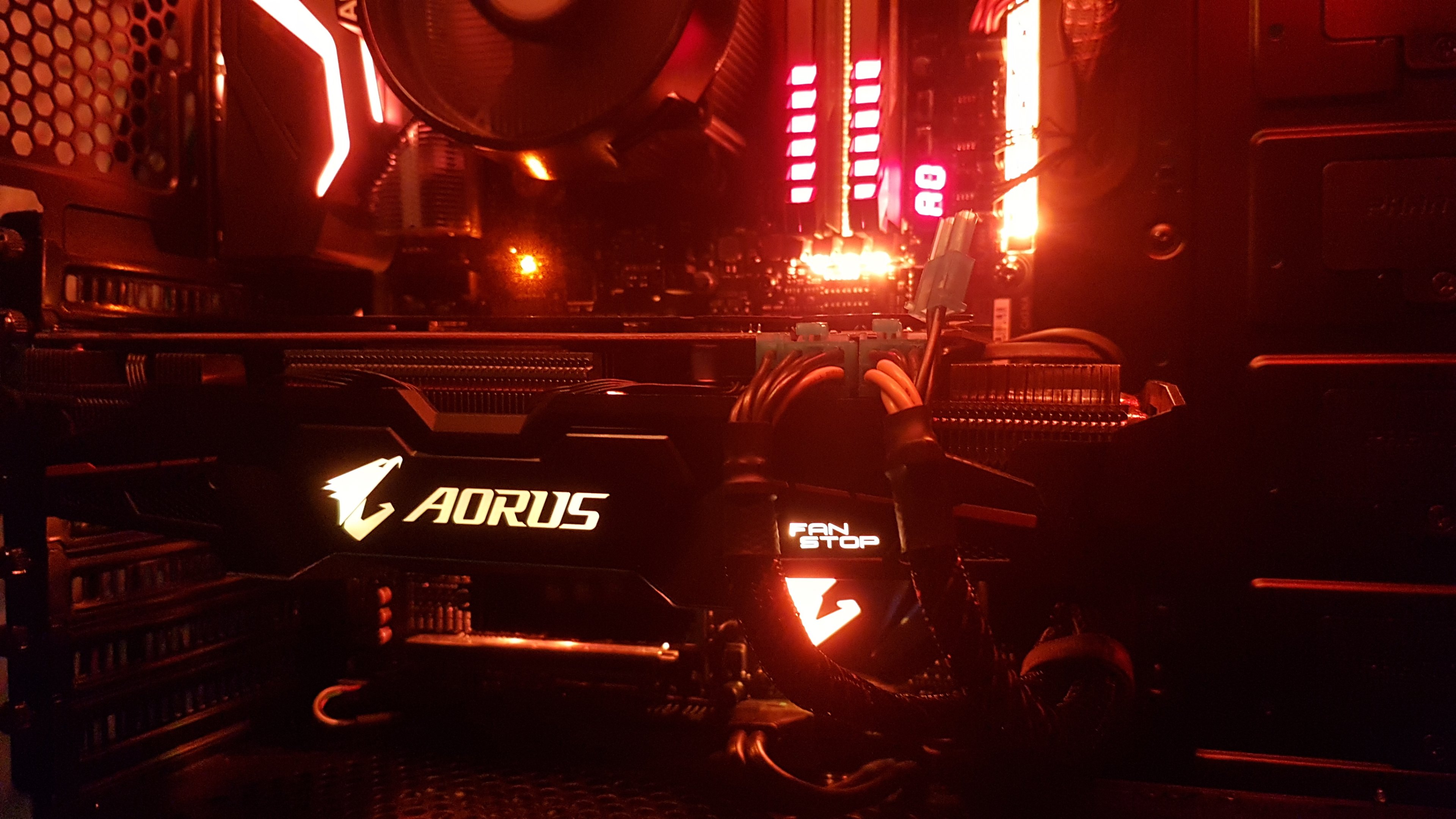

Außerdem erkannte Ich, dass das RGB Logo der Graka, im Gegensatz zur "FAN STOP" leuchte, nicht so hell leuchtet !
Ich freue mich auf eure Antworten.

- Foto des Logos
warum bencht man seine graka mit Cinebench? taktet die karte korrekt hoch?
soo viel schneller als ne ordentlich (werks)übertaktete 780ti dürfte die 580 jetzt auch nicht sein, natürlich nur sofern der 780ti nicht der speicher ausgeht.
Cinebench ist für die GPU sinnlos da dort der Prozessor einen teils größeren Einfluss als die GPU selbst hat, beim 3DMark hat es nichts mit der Leistung zu tun wenn da eine Null steht, dann wurde der Test einfach irgendwo abgebrochen.
Das Problem hat jetzt nichts damit zu tun, dass die Rx580 nicht viel besser, als eine GTX 780 ti ist oder warum in 3dMark eine 0 steht, sondern darum, dass die Leistung einfach nicht da ist.
Die Lags fangen schon im Game Menu an. Selbst das fällt der Grafikkarte Schwer.
P.S.: Bis jetzt war die Grafikkarte noch nicht im Fan Modus. Es leuchtet Dauerhaft "FAN STOP" und die Temparatur übersteigt nicht 50°C.
Meiner Meinung nach ist die Grafikkarte Defekt oder es gibt ein Problem mit den Treibern.

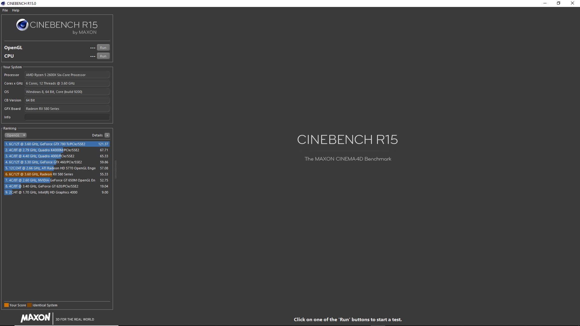

Ich habe die Grafikkarte gerade noch einmal getestet und es hat plötzlich funktioniert, zumindest sind die FPS in Ordnung. Bei dem Log File von GPU-Z wunder Ich mich nur, wieso der Speicher nur mit 2000Mhz Taktet und nicht mehr ?

@ TE: 2000MHz sind die normale anzeige für den speicher bei ner 580 8GB in GPU-Z, das passt.
Vielen Dank. Werde die Grafikkarte dann bis Morgen weiter in Spielen Testen.
Mir scheint sie so auch in Ordnung, hatte wegen den niedrigen FPS eigentlich ein angepasstes Miningbios erwartet.
Aber jetzt läuft sie anscheinend wie sie soll.
