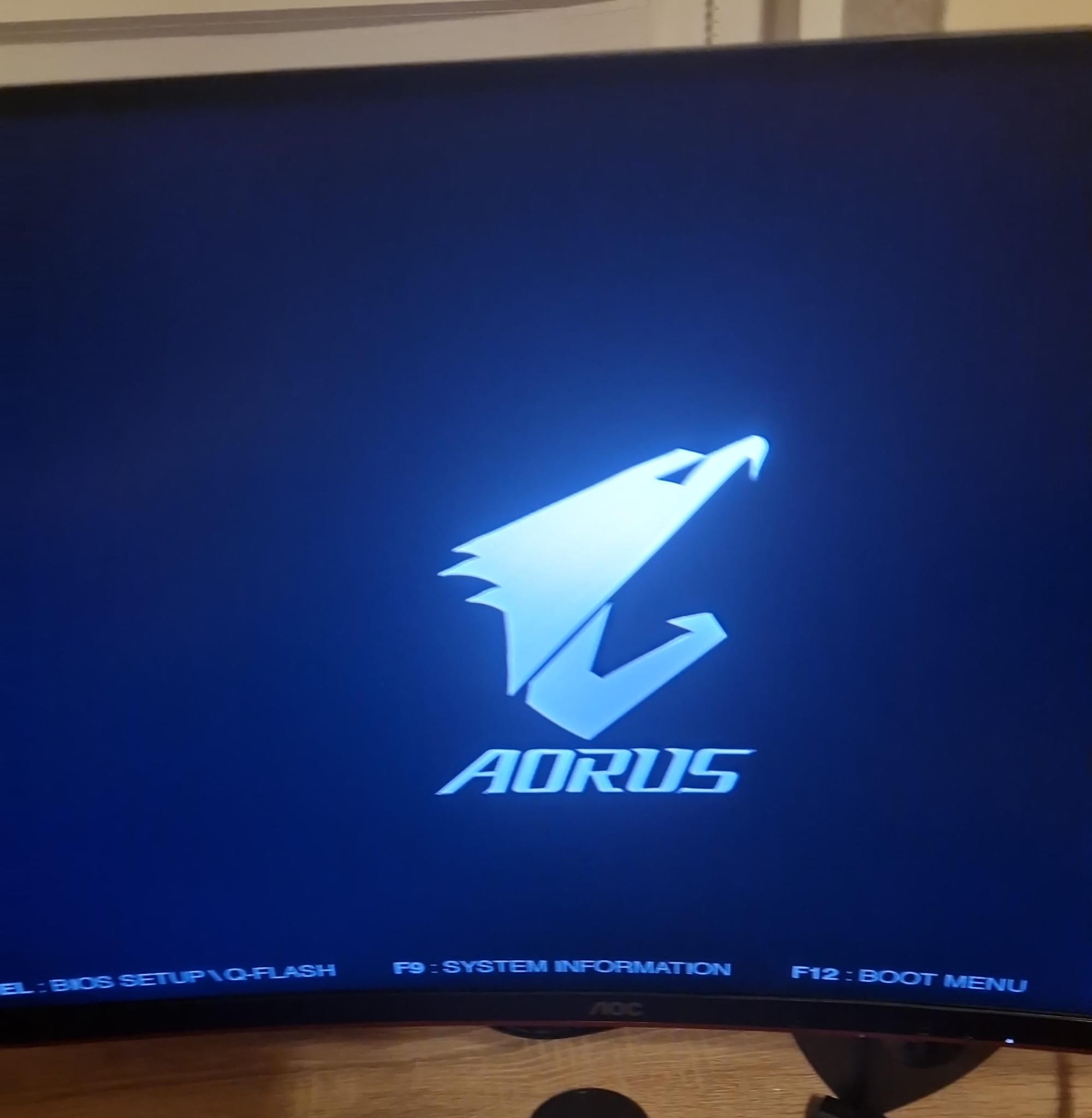

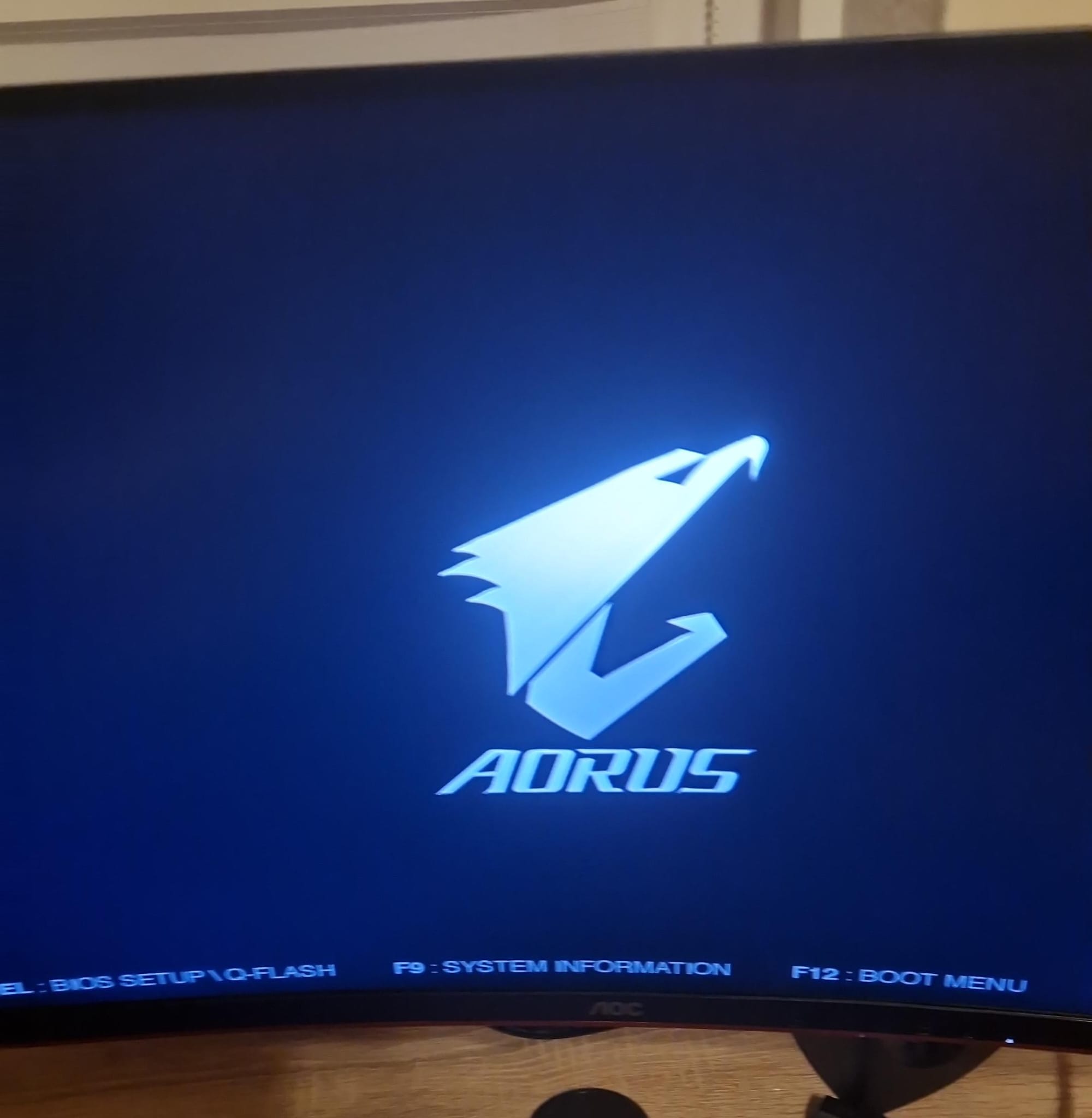

Mein Bruder hat zu weihnachten eine neue CPU bekommen (Ryzen 7 5800) und wollte daher das BIOS auf seinem System updaten. Bei Version F60 ließ der PC sich starten und man konnte ins Windows booten. Um die neueste Version zu haben hat er dann noch einmal auf F64e geupdatet und seitdem bootet der PC nicht mehr. Der Bildschirm freezed beim AORUS-Logo und man kann nicht ins BIOS oder Betriebssystem mit Tastendruck. Den gleichen Fehler hatte der PC schon bei Version F30. Da ließ es sich beheben, indem wir die verbaute Nvme SSD (nicht die System-SSD) entfernt haben.

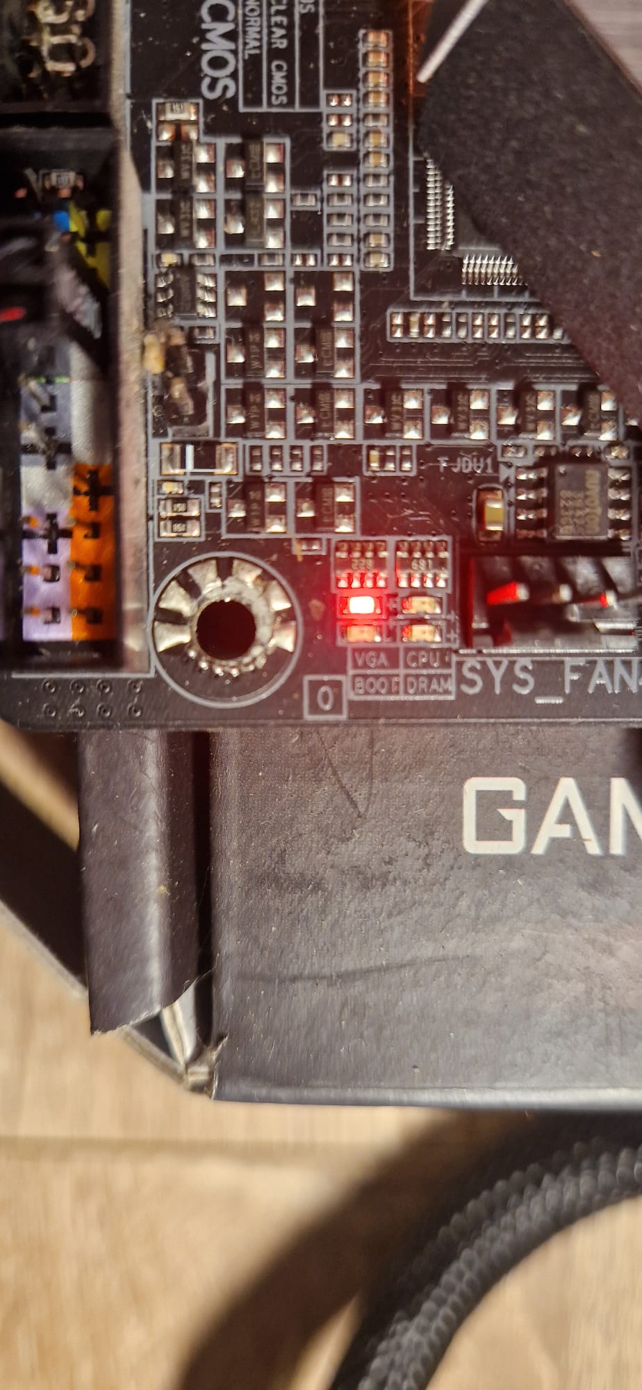

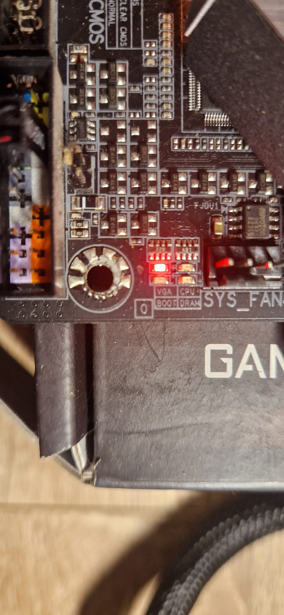

Außerdem leuchtet jetzt nach dem Start die VGA-LED am Motherboard

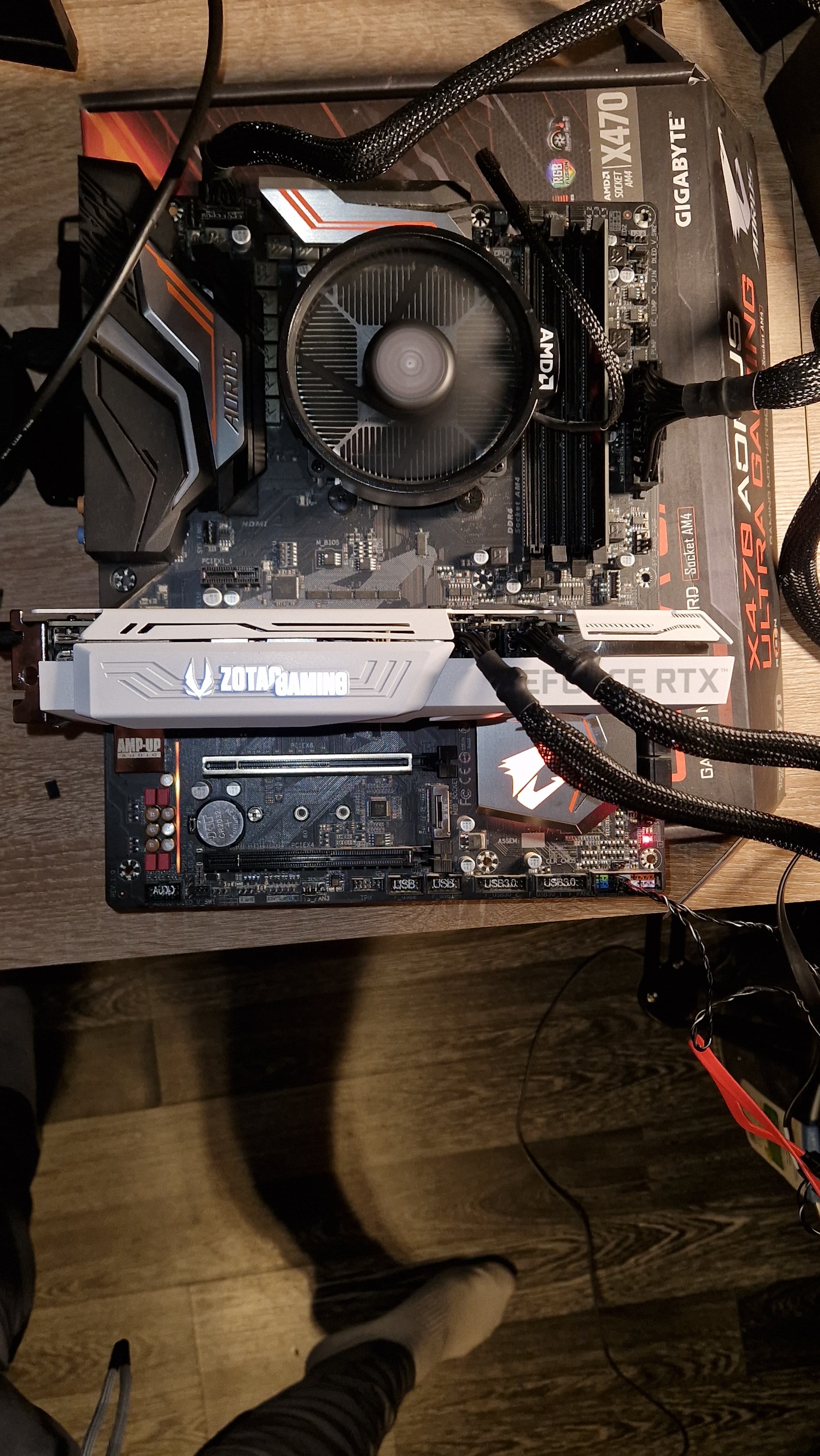

Sehe ich das richtig Du hast das Board schon auf der Verpackung liegen, das ist schon mal gut
zeige doch mal eine Übersicht mit allen Kabeln sichtbar

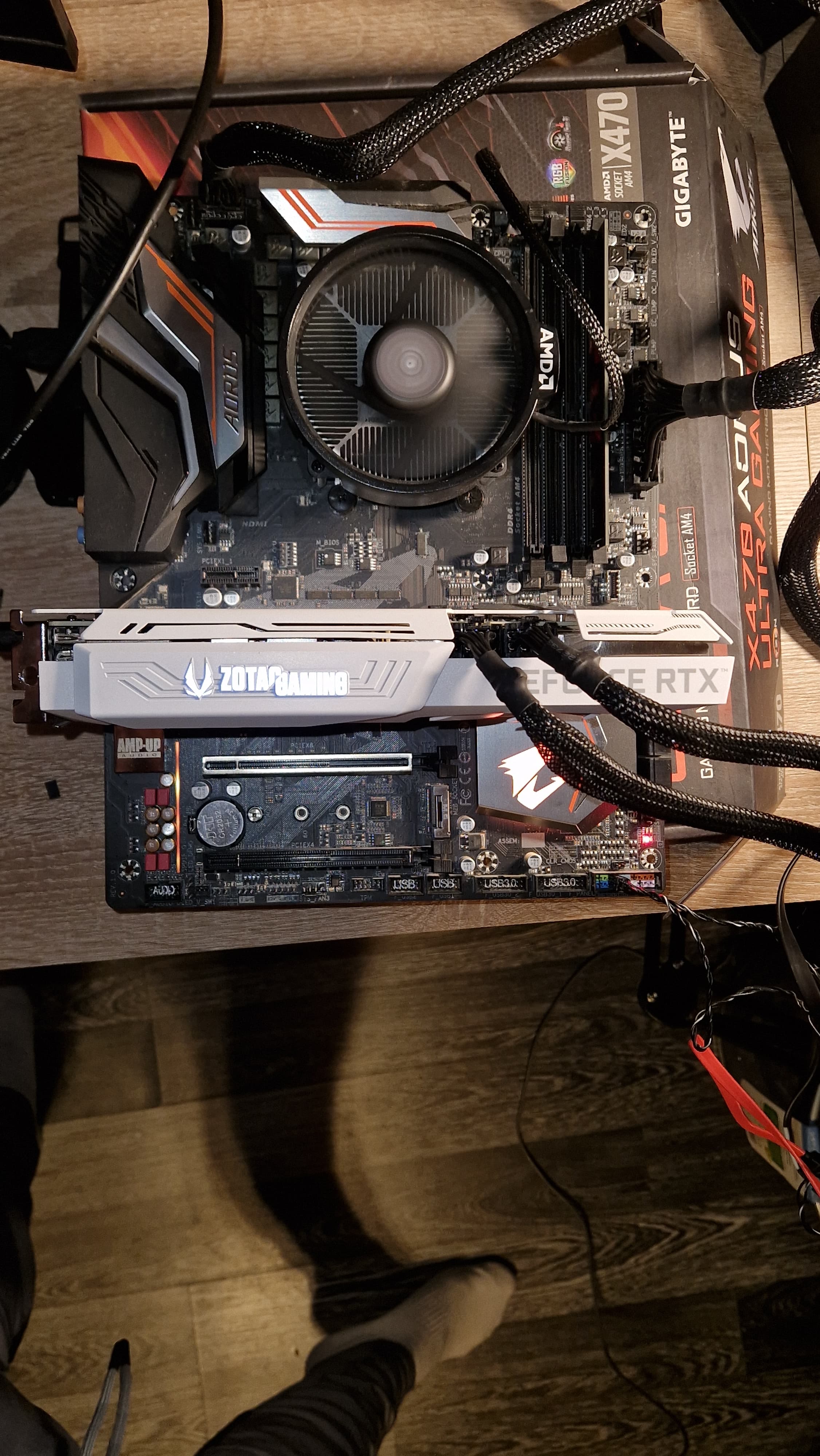

Hier das Bild
Angeschlossen sind:
  • GPU PCIe / 2x 8Pin
  • CPU (Ryzen 5 1600)1x 8Pin
  • 1x Ram (8GB)
  • Monitor über HDMI

Wegen der VGA-LED haben wir auch mal eine andere GPU getestet, aber da hat der Monitor weder bei HDMI noch DP ein Bild angezeigt, obwohl er sich mit dem Start des PCs eingeschaltet hat.

du hast die neue CPU noch nicht eingebaut? Es gibt Mainbords, wo die alten Ryzen mit neuem Bios nicht mehr laufen, also baue den 5800x mal ein!
Den RAM mal in den 2. Slot von links stecken! Auf dem Bild steckt er ganz rechts!
