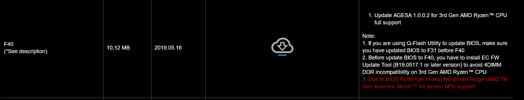

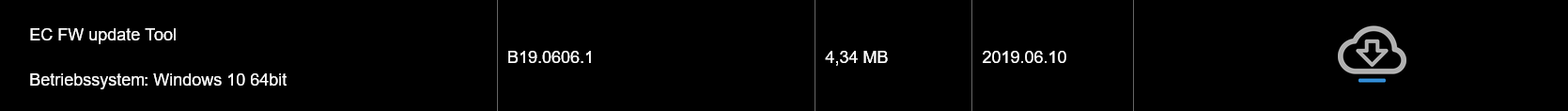

Ich frage wegen:
motorazrv3 schrieb:
Was war denn deine BIOS Version vor dem Update?
Ich frage wegen:
ICh habe die Software von Gigabyte genutzt für das bios Update. Nennt sich @Bios. Ich hatte grade mal die Version F3 drauf und bin direkt auf die neuste hoch. Da hat alles auch noch geklappt und ich konnte die CPU nutzen.
danach, als nichts mehr ging, habe ich genau die Anweisungen befolgt und bin 2h lang von F1 bis zur neusten hoch
Edit 1: danach habe ich Q-Flash benutzt nach dem ich Windows neu aufgesetzt habe.
Ich habe übrigends Windows 10 Home 64bit

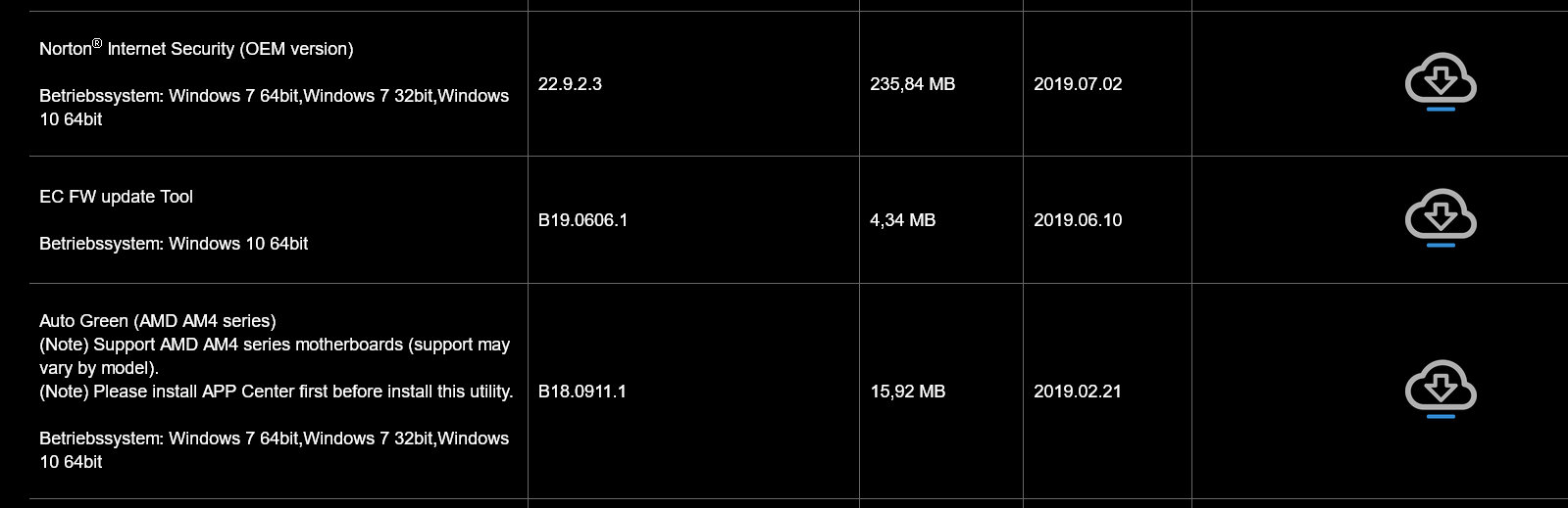

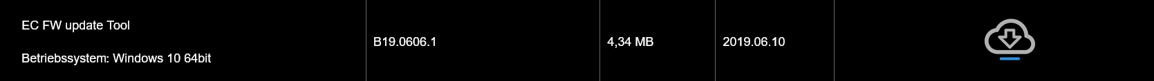

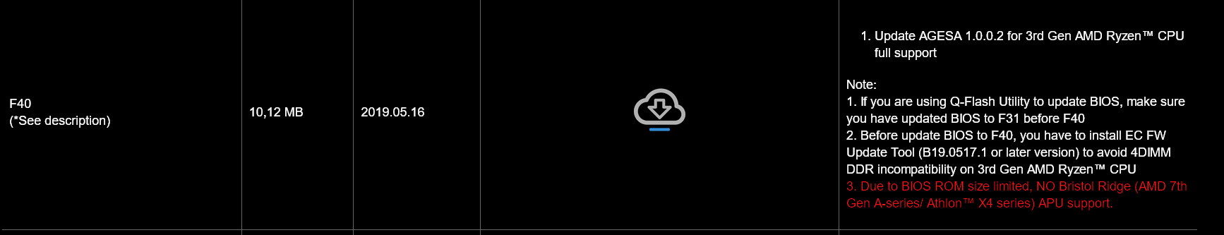

Hast du auch Punkt 2 vom BIOS F40 beachtet / erledigt?
Das hatte ich ehrlichgsesagt ignoriert da ich nach diesem EC FW Update Tool gegooglet habe und in einem Forum fand, dass man das vernachlässigen kann wenn man wie bei Punkt 1 beschrieben Q-Flash nutzt.
Und da mein Rechner nach dem ersten Update die neue CPU angenommen hat, habe ich mich da nicht mehr drauf konzentriert
Edit: Ich habe das Tool grade gesucht aber finde nichts. Nur ein Indisches Video zum Thema und den Beitrag hier im Forum das man das vernachlässigen kann
