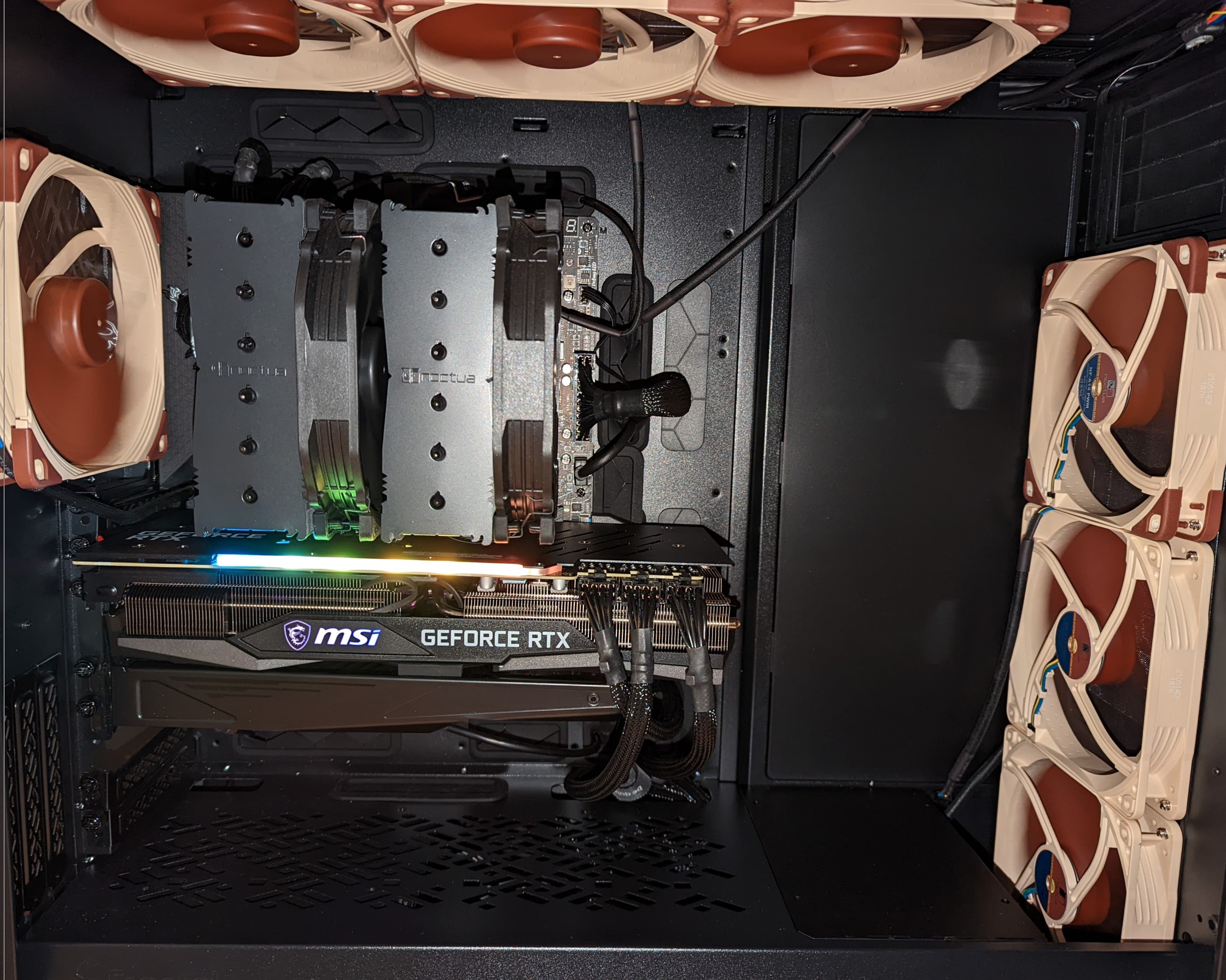

Der Hub kommt hinter die das Mainboard tragende Gehäusewand. Der Vorteil ist, dass nicht zehn Lüfterkabel quer durch das Gehäuse wie ein Spinnennetz gezogen werden müssen, sondern ordentlich zur besagten Gehäuserückwand zum Hub hinführend verlegt werden können.
Bei mir sieht das so aus. Kein Kabel hängt im Weg und die Luft kann machen, was Luft eben so macht; strömen.
Und Du hast ein technisch sehr gut durchdachtes und sehr großvolumiges Gehäuse. (hab ich übersehen) Darin kann man die Luft wunderbar zirkulieren lassen. Jedes Kabel im Innenraum, ist dann eines zu viel. Nimm den Hub. Du kannst also die Größe des Gehäuses nutzen, um die Hardware wirklich kühl zu halten. Bei einem 0815 ATX Mickergehäuse wäre das fast egal. Bei einem XL Gehäuse würde ich die Größe immer Pro Luftströmung ausnutzen und etwas akribischer vorgehen, weil es sich am Ende lohnt, denn weniger Abwärme ist immer gut.
