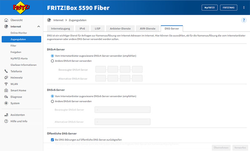

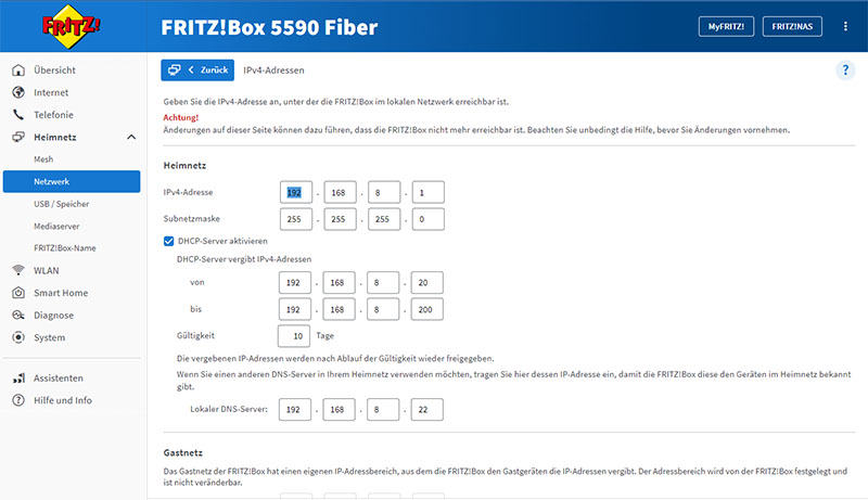

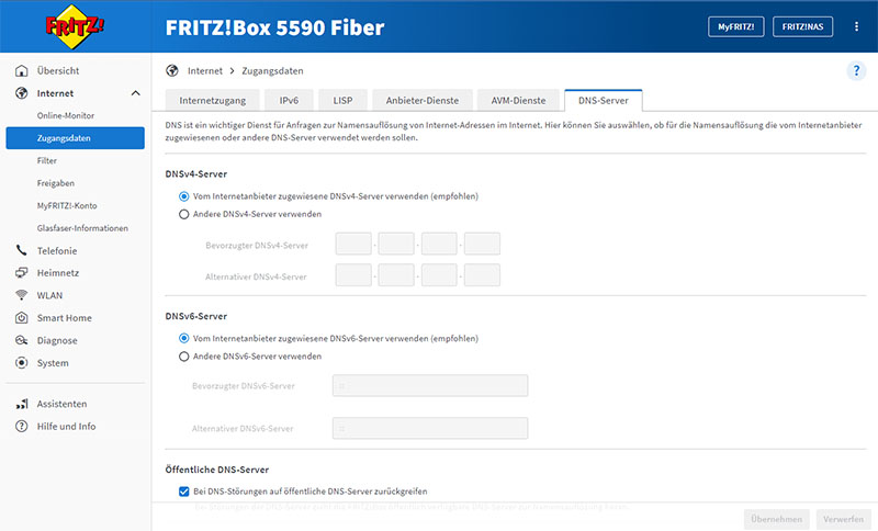

Mach doch bitte mal Screenshots von Heimnetz, Netzwerk, Netzwerkeinstellungen, unten IPv4-Einstellungen.

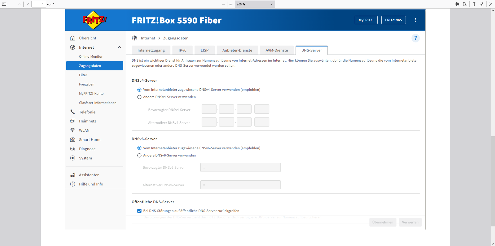

Und Internet, Zugangsdaten, DNS-Server.

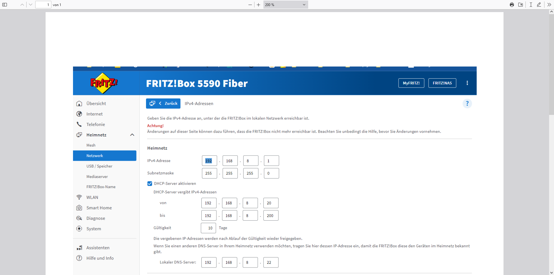

Hier die Screenshots
KSpatz schrieb:
Dort habe ich den lokalen DNS 192.168.8.22 eingetragen - trotzdem keine Funktion ohne SERVER=AN.
Das ist aber logisch, weil wenn der DNS aus ist, kann er auch keine Anfragen beantworten. Einen Internetzugriff hast du aber dennoch, nur halt nicht auf DNS-Ebene.
Statt 192.168.8.22 einfach 192.168.8.1 eintragen, dann ist die Firtzbox wieder dein DNS-Server und die Sache ist geritzt. Ob das sinnvoll ist, kann man halt nicht wirklich sagen ohne zu Wissen was der Windows Server alles macht.
Bitte die Bilder direkt in den Beitrag. Ich lade sicher keine Datei von einem neuen User mit 11 Beiträgen.

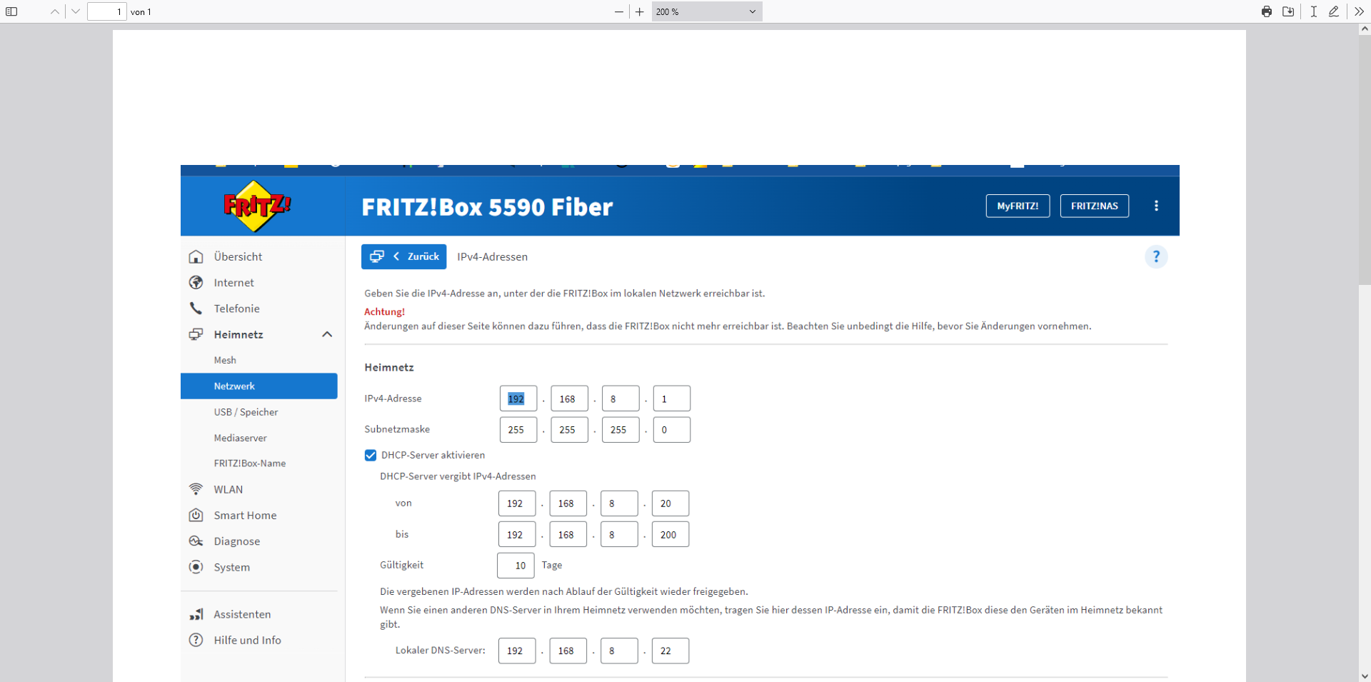

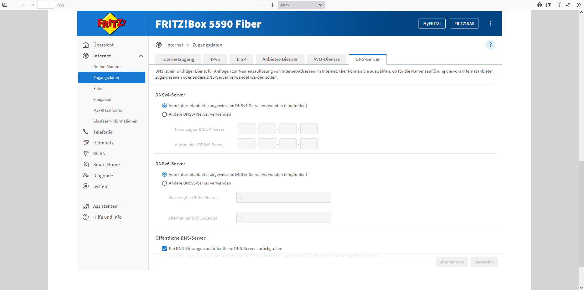

Edit@cartridge_case: Screenshot vom PDF.

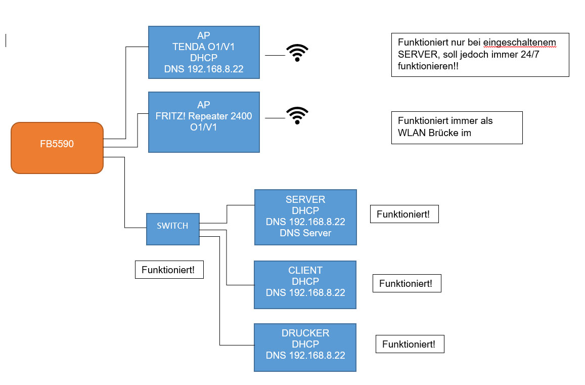

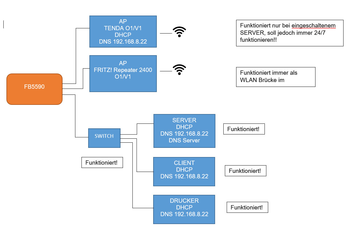

Erstmal Danke für alle Antworten. Da scheint es mehrere Ansätze zu geben.
Hier nochmals die Grafik des Netzwerks - hoffe habe alles drin

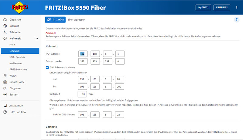

Also eigentlich wurde bereits alles gesagt. In der Weboberfläche der Fritzbox den lokalen DNS auf die Fritzbox selbst (192.168.8.1) stellen und fertig. Oder ist die gar nicht mal (mehr) dein DHCP?
Solange du uns nicht verrätst, warum du einen eigenen Server für DNS hast und ob der auch noch was anderes macht, kommen wir nicht weiter.
