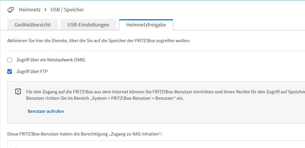

Guten Abend,
als Netzwerk-Dau verstehe ich folgendes nicht:
Mit meiner neuen Fritte, der 7520, hielten einige neue Funktionen Einzug.
Nun habe ich gesehen, dass ich per/über Internet ,an einer an der FritzBox angeschlossene Platte(NAS) drauf zugreifen kann.
Benötigt wird lediglich ein Account. Nutzername/PW..
Ist das nicht unsicher ohne VPN?
Kann man das bedenkenlos machen?
Herzlichen Dank!

Das von dir angehängte Bild hat aber nichts mit VPN zu tun, das ist dir klar? Kennst du die Unterschiede zwischen Samba- und FTP-Freigaben?

Das soll über den Fritz-Account funktionieren:
https://fritzhelp.avm.de/help/de/FRITZ-Box-7520/1und1/024p1/hilfe_usb_ftp
Ich probiere das gleich einfach mal aus, wie es am ende funktioniert.
Nur, wie sicher ist die VErbindung, auch wenn sie über HTTPs, bzw. FTPs läuft?
Dass ich ein ausreichend starkes PW verwende ist logisch, aber die Verbindung als solches?
