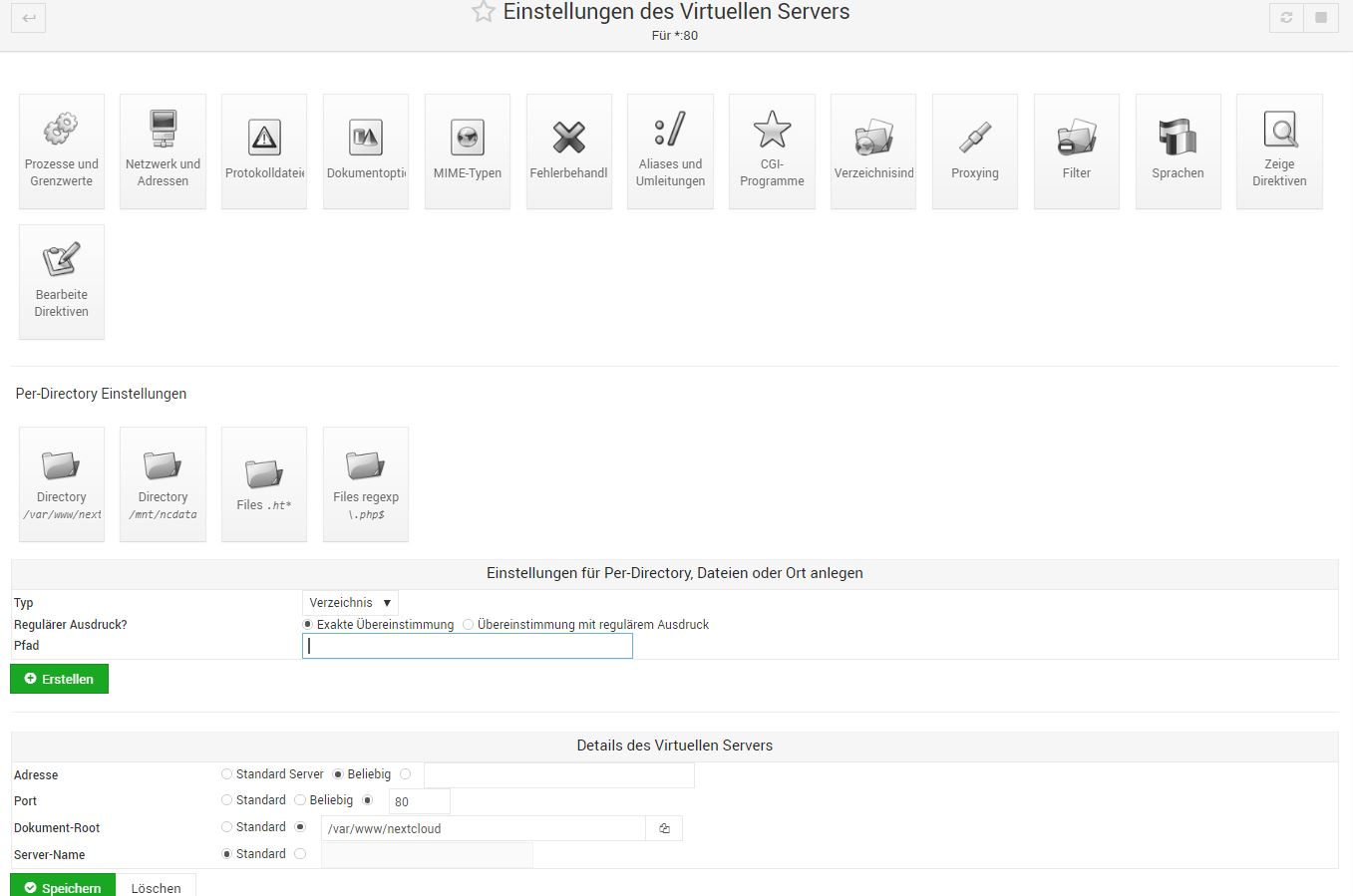

Es laufen 2 virtuelle Hosts. Einer mit Port 80 und einer auf Port 443.
Gerne hätte ich, dass der Port 80 (http) automatisch auf Port 443 (https) weiterleitet.
Die Optionen vom 80er Host sehen folgendermaßen aus:
Ich habe was von Weiterleitung oder mit einer Apache Konfigurationsdatei gelesen.
Schaffen tu ih beide Varianten nicht .....

Der TE hat doch geschrieben, dass er mit den Anleitungen bisher nicht klargekommen ist, daher braucht er eigentlich eine Anleitung die auf seine Tools abgestimmt ist. Die Verwaltungsoberfläche zeigt webmin (sofern ich das richtig recherchiert hab), daher hab ich auch ein entsprechendes Video rausgesucht, leider scheint der entscheidende Teil hier zu fehlen

@sklaes: webmin schreibt auch nur die Konfigurationsdateien, dann kann man das auch gleich direkt machen.
nano /etc/apache2/sites-available/000-default.conf
Zeile hinzufügen:
"Redirect / https://meinedomain.de/"
a2ensite 000-default
