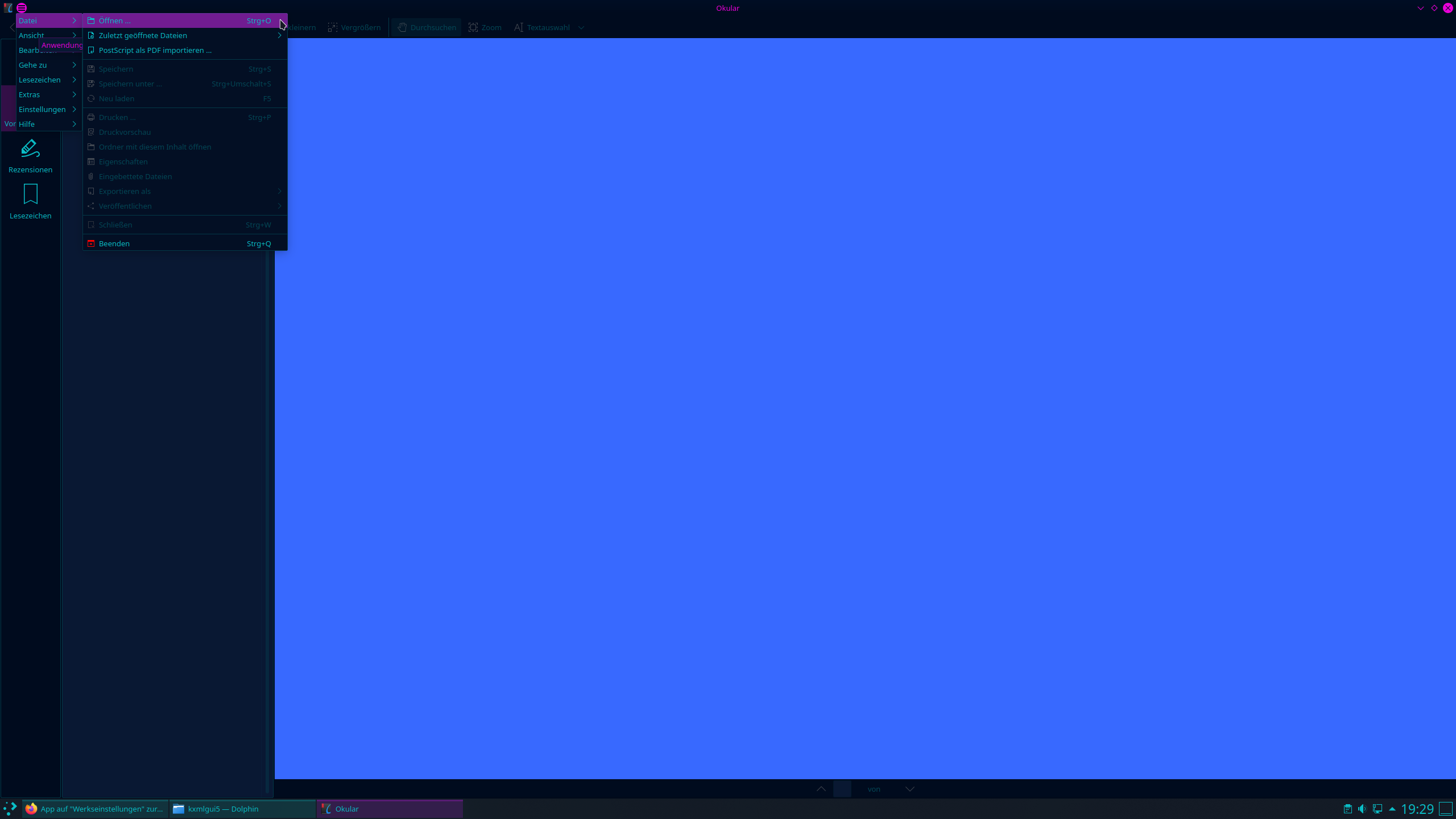

Ich habe mal wieder ein kleines Problem in Linux:
In der App Okular habe ich irgendwie mein Menü kaputt gemacht, sodass drei mal "kein Text" angezeigt wird und auch allgemein meine Menüleiste verstellt wurde.

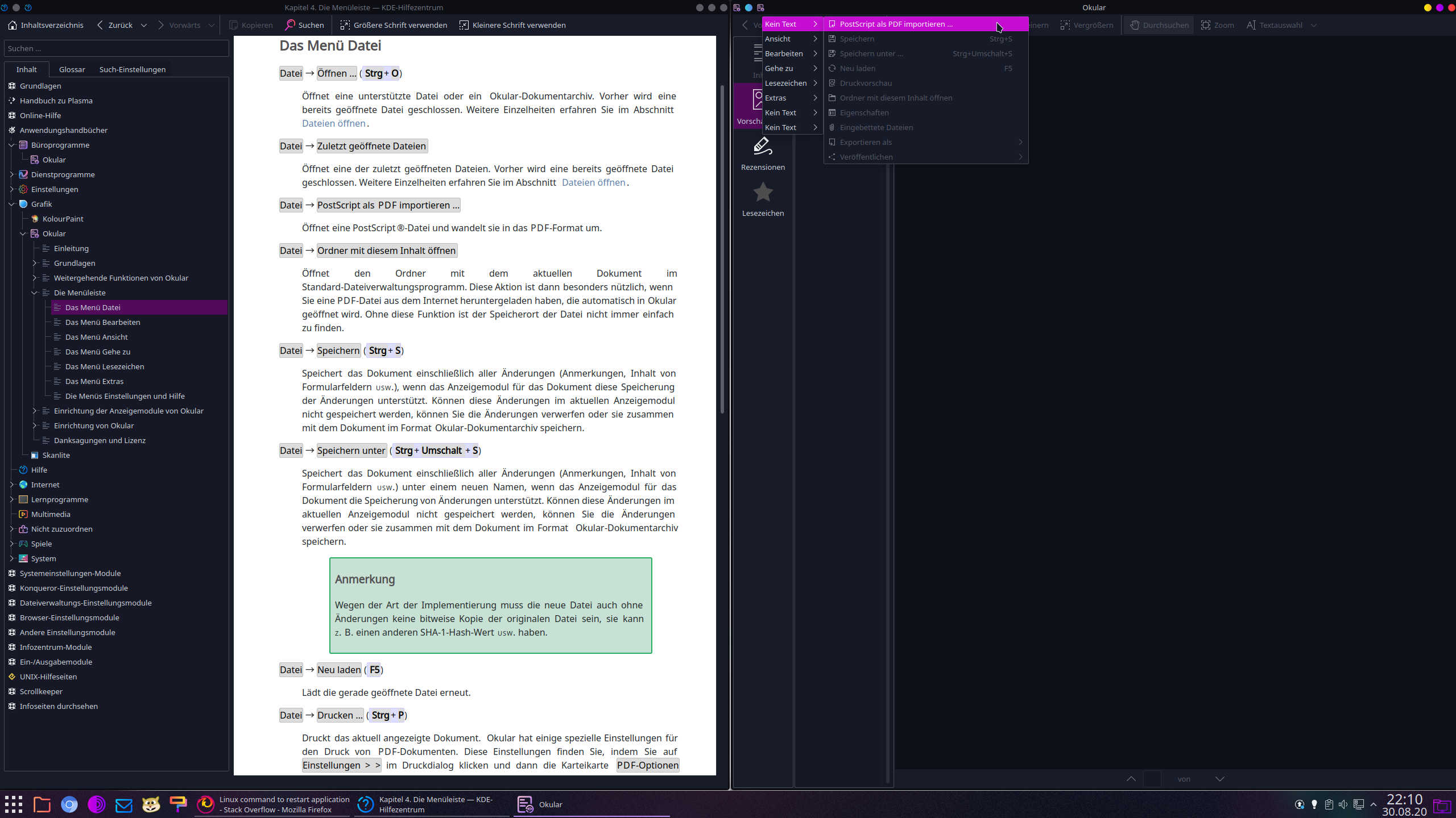

Auf der linken Seite sieht man in der Dokumentation wie es sein sollte, auf der rechten Seite wie es wirklich ist.
Ich habe es vor ca. einer Woche kaputt gemacht und kann mich nicht mehr daran erinnern, was genau ich gemacht habe. Wie bitte kann ich die App auf Werkseinstellungen zurücksetzen?

Im versteckten Ordner .config gibt es bei mir die Dateien okularpartrc und okularrc. Da sollten alle Einstellungen enthalten sein. Wenn du diese verschiebst / löschst, sollten die Grundeinstellungen wiederhergestellt sein.
Gilt eigentlich immer: Config-Datei finden, löschen oder verschieben, Default wiederkriegen
Vermutlich liegt das nicht an Okulars Konfigurationsdateien.
Im apt log nachschauen ob du ein KDE-Update, QT-Update oder Okular-Update installiert hast.
Es sieht eher so aus als ob keine Übersetzung des Menüpunktes vorhanden ist oder diese aus ??? Gründen ??? nicht angezeigt wird.
Eventuell okular aus dem Terminal starten, vielleicht steht da dann etwas.
Wenn okular mit "LC_ALL=C okular" oder anderem Sprachcode gestartet wird dann schaltet sich eventuell die Sprache um (auf Englisch) - so "richtig" funktioniert das aber hier nicht.
Keine Ahnung wo Okular - QT - KDE / plasma da entscheidet welche Sprache das Menü hat.
Je nach Distribution wird die Übersetzung wohl unterschiedlich gehandhabt - allgemeine Sprachpakete (Debian, Ubuntu) oder jeweils komplette Übersetzung pro Anwendungspaket (Arch).
@aki @fixedwater
Ich habe beide Dateien gelöscht und es brachte leider keine Änderung.
@lokon
Wenn ich unter /var/log/apt/term.log oder /var/log/apt/history.log die jeweils 0 B große Datei öffne, ist im Kate alles leer.
Den Absatz mit "LC_ALL=C okular" verstehe ich nicht. Wie und wo soll ich das starten? Das sagt mir nichts.
Neuinstallation:
Soeben habe ich die Datei entfernt und wieder installiert.
Leider hat auch das nichts gebracht und es ist genauso wie vorher.
