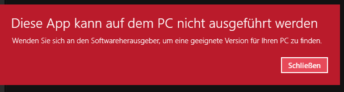

Guten Abend,
Ich möchte Die Sims 2 (CD Version) auf Windows 10 installieren und bekomme folgende Meldung angezeigt:

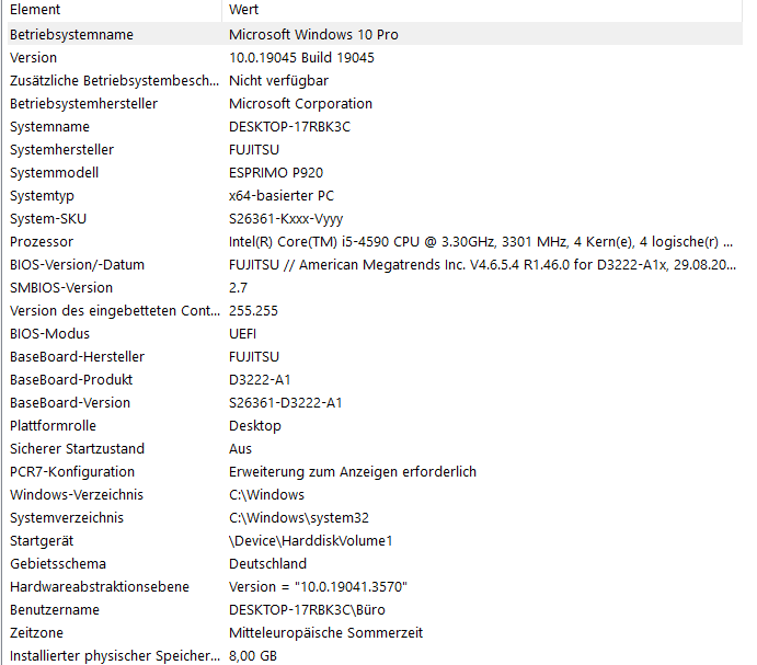

Das sind meine PC Daten:
Updates sind keine neuen verfügbar, bin Adminstrator, andere CDs & DVDs funktionieren.

Sims 2 verwendet SafeDisk als Kopierschutz. Der ist unter Windows 10 gesperrt. Die Disk wird leider nur bis Windows 7 funktionieren.

Entweder mal den Kompatibilitätsmodus probieren oder es liegt an einem Kopierschutz der unter Win 10 nicht mehr akzeptiert wird.
