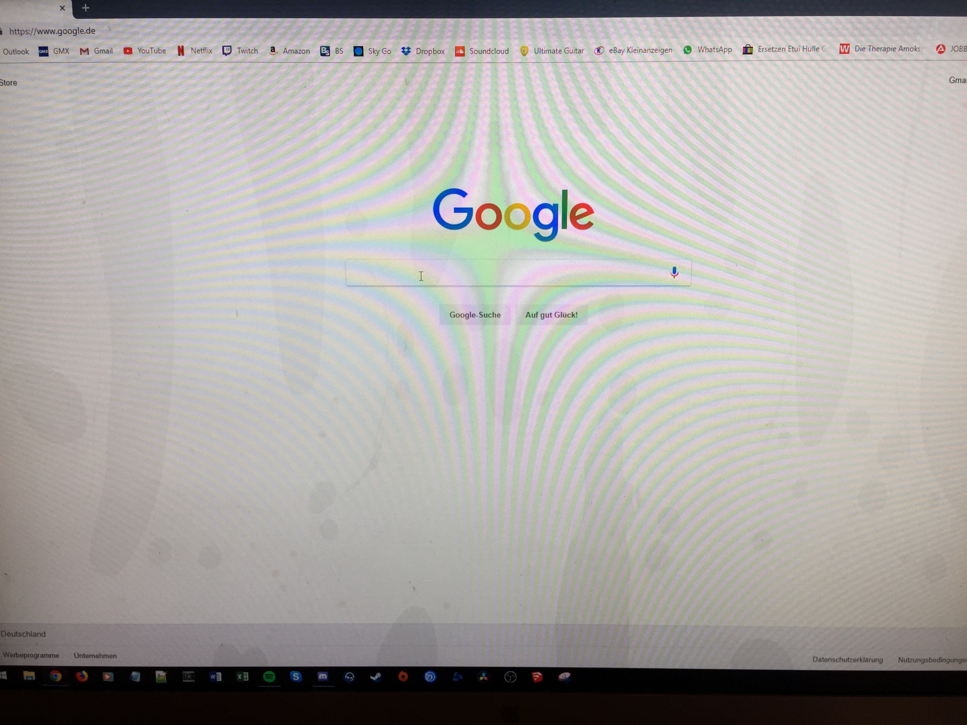

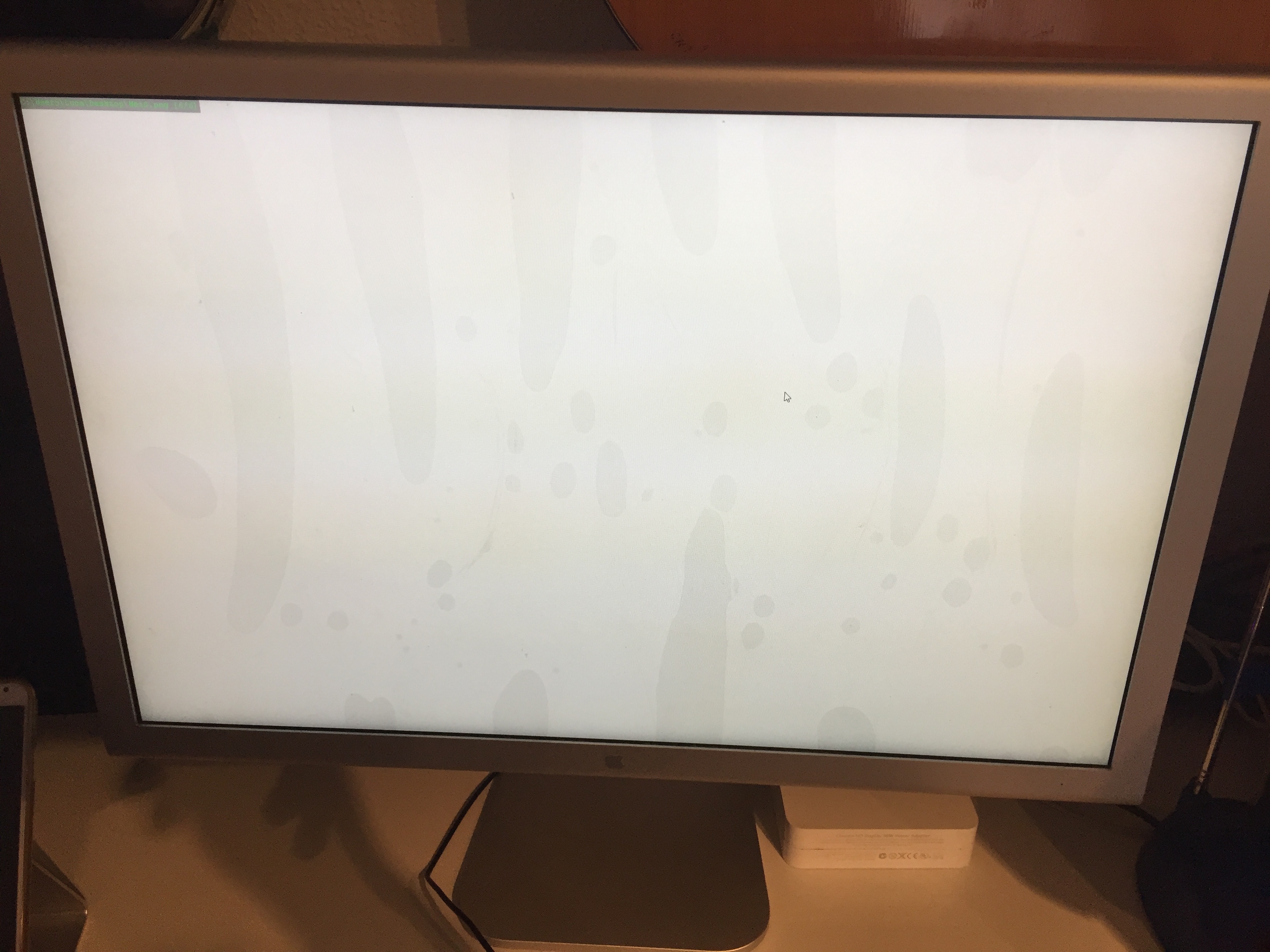

2. Problem: Auf dem Monitor sind lauter Flecken. Hab gelesen es könnte die Diffusorfolie sein, oder aber auch nur weil der Monitor lange nicht in Betrieb war. Ich hab den Monitor mal Stunden lang mit einem weißen Hintergrund auf höchster Helligkeit laufen lassen, kann aber nicht sagen ob es funktioniert hat, da ich den Monitor bis jetzt nicht mehr sehen konnte.
Ich hoffe ihr könnt mir bei meinem Problem helfen. Würde den Monitor echt ungern wieder hergeben. :D Bilder werde ich morgen hochladen, bin aktuell unterwegs.

Zu meiner zweiten Frage habe ich hier mal die Bilder hochgeladen. Ich war gestern noch in einem Apple Store und habe dort nachgefragt, allerdings wurde mir nur gesagt das die Dinger zu alt für den Support sind und er konnte mir keine weiteren treffenden aussagen geben... Er meinte allerdings ich soll auf den flecken mal rumdrücken um zu gucken ob es wirklich die Folie wäre oder der Schaden noch weiter hinten liegen würde.
