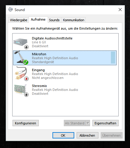

Das Splitterkabel ist eigentlich schon das Richtige... hast du auch den Windows-Einstellungen geschaut, ob du die richtige Quelle als Mikrofon gewählt hast?

Ja, hab leider schon alles 100 mal gecheckt und auch alle möglichen einstellungen geändert. :-/
Es kommt nur ein Signal an, wenn ich den mittleren knopf des Headsets drücke, sonst gar nichts...

Edit: Hab das Problem gelöst! Hab einfach den Realtek HD Audio Treiber deinstalliert, danach ging es. Ist zwar nicht die eleganteste Lösung, aber hat geholfen! :)
