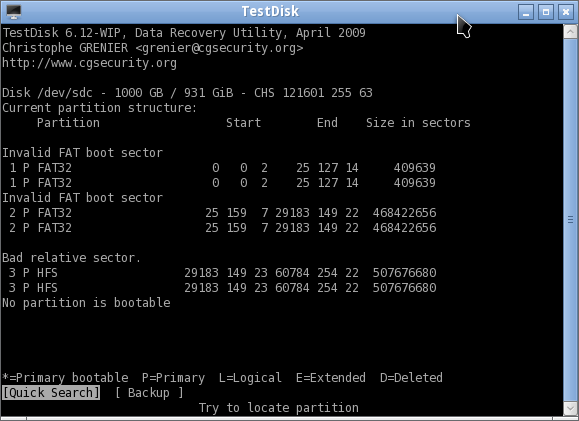

UPDATE:

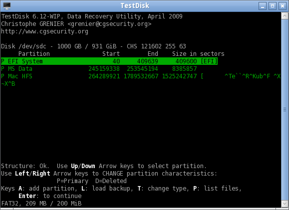

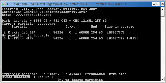

Der Klon ist auf der grösseren Platte (1TB) erstellt. Test Disk hat folgende Strukture angezeigt (1. Screenshot).

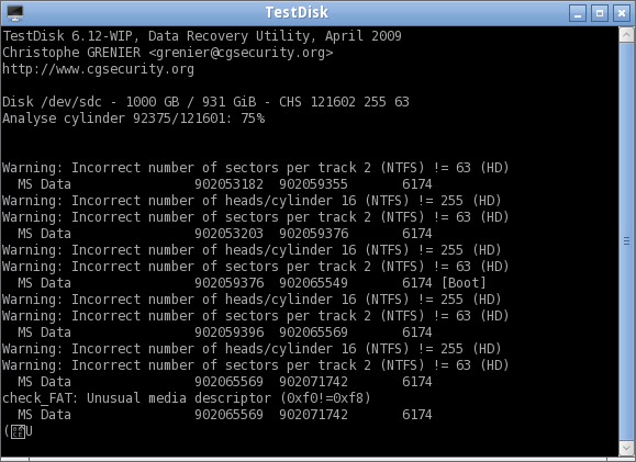

Eine erste Analyse mit Test Disk hat dann NTFS Partition(en) gefunden (2. Screenshot).
Wie soll ich weitermachen? Danke!

Verdacht kann auf EFI-GPT-Schutzpartition oder Über Bootcamp bestehen?
Testdisk zeigt gegenwärtig eine erste FAT-Partition an.
Die zweite Partition ab Cylinder 25 kann jetzt deine FAT32-Partition sein?
Ich weiß nicht, ob das Festplatten Dienstprogramm deine vorige FAT32-Partition geändert hat?
Überprüfe es mal mit Testdisk, inwieweit sich noch Daten darauf befinden?
Hattest du einen Intel-PC mit Windows für eine Diagnose verwendet?
Nur wenn Partitionen nicht gefunden werden, sollte eine Diagnose nach EFI-GPT mit einen Cylinderwert zum testen von 32 mal testweise durchgeführt werden.
Einfachste Weg ist gegenwärtigauch mal in Testdisk um nach vorigen Partitionen zu suchen mal Partition Table Type Intel zu nehmen.
Wurde aber bereits in Testdisk verwendet und kann so bleiben.
Wenn nichts gefunden wird, kann auch zum testen Partition Table Type EFI GPT verwendet werden.
Teile mal mit wegen diesem Bild ob auf einer von deinen NTFS-Partitionen deine Daten angezeigt werden.
Ist dieser Screen nach Quick Search;
https://www.computerbase.de/forum/attachments/analysis_result-png.196911/
Markiere diese einfach und drücke p auf der Tastatur ob deine Daten oder eine Fehlermeldung angezeigt wird.
Teile es mit.
Um wieder zur vorigen Ansich zu kommen kannst du dann einfachq für Quit drücken.
Führe anschließend in Testdisk die tiefere Suche Deeper Search aus.

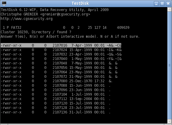

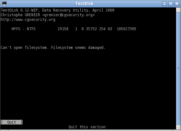

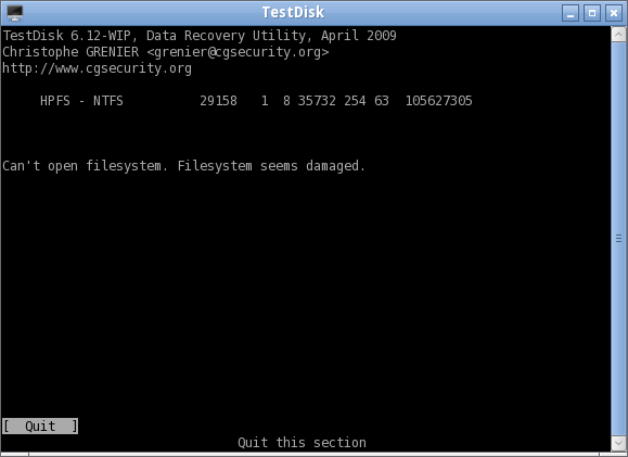

Ich verstehe nicht, weshalb es nun plötzlich 2 NTFS Partitionen sind. Es war ja davor eine Partition, ca. 54 GB gross. Oder verstehe ich da was falsch?
Anbei nun die Screenshots, wenn ich für jeden der beiden Einträge "p" drücke.

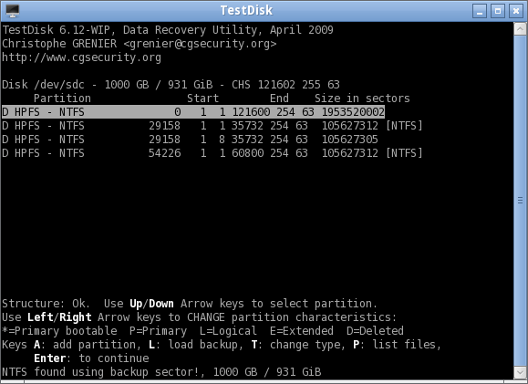

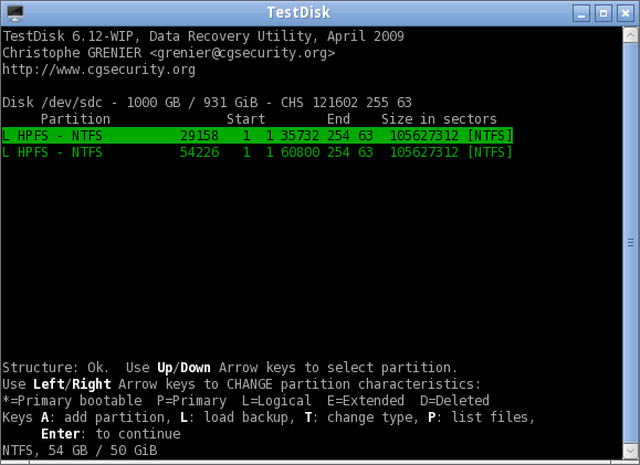

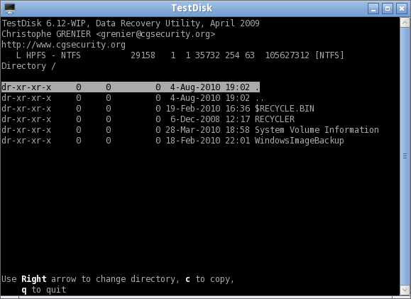

So, ich glaube, die Sicherung meiner Daten von der ursprünglichen NTFS Partition mittels Test Disk ist geglückt.
Ich glaube, ich habe auch eine Erklärung dafür, weshalb 2 NTFS Partitionen aufgeführt sind: Ich habe, bevor ich mit dem Apple Dienstprogramm die HFS+ Partition einrichten wollte, die FAT32 Partition (die erste) um 200GB verkleinert und das hat dann natürlich die 2. Partition (NTFS) zum Anfang hin verschoben.

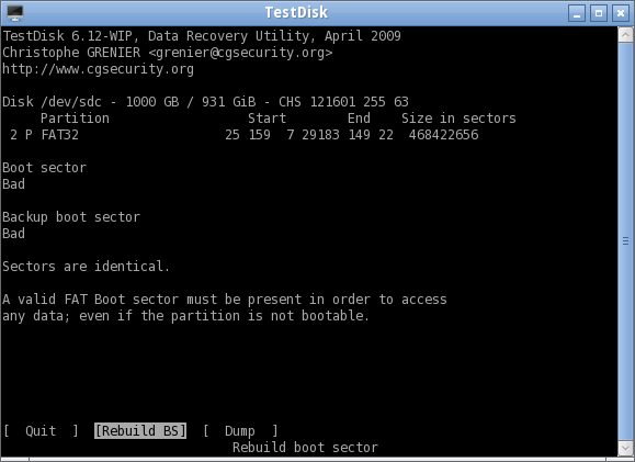

Nun aber zum 2. Problem (FAT32 Partition): ein Deep Search brachte leider keine zusätzlichen Partitionen zutage (screenshot 3). Ein "List Files" auf den beiden nicht benannten Partitionen (Eintrag 1 und 3) brachte nur Fehlermeldungen (Screenshots 4 und 5).
Nun lasse ich noch einen Quick Search laufen mit EFI Schema, habe aber nicht viel Hoffnung, da ich ja weiss, dass es ursprünglich ein MBR Schema ist.
Weshalb hat Test Disk ganz am Anfang etwas von 2 FAT32 Partitionen gemeldet (s. erste Screenshots)?
Irgendwelche Tipps? Danke!

Habe leider kein Screen direkt nach der tieferen Suche über die gefundenen Partitionen.
Be der Partition auf der du Daten gelsitet hast, befindet sich nur ein Ordner Windows Image Backup.
Ich weiß nicht ob der dir weiterhilft und ob mehrere Partitionen gefunden wurden?
EFI-GPT hatte deine Partitionstabelle überschrieben.
In der Log-Datei werden nur Fat-Partitionen angezeigt.
Deine HFS-Partitition überlagert praktisch beide NTFS-Partitionen.
Aber auch der Superblock ist nicht gültig oder vorhanden.
Die Partition ist unformatiert.
Nach er tieferen Suche wurde keine NTFS-Partition mehr angezeigt.
Wahrscheinlich wegen der HFS*Partition die dort Superblöke in den Breich geschrieben hast?
Teile mal mit, ob du mit dem Ordner Windows Image Backup was anfangen kannst?
Testdisk kann mit den Links oder Rechtspfeil den Ordner öffnen u nd Inhalte anzeigen.
Notfalls kann der auch kopiert werden.
Auch hattest du deine zweite FAT32-Partition wegen Daten nicht geöffnet.
Im Fall kann noch eine Diagnose über den Bootsektor erfolgen, ob der Pfad zu Daten gefunden wird.
Teile erst mit ob die Daten für deine NTFS-Partition ausreichend sind?

Wwenn noch wihtige Daten auf der FAT32-Partition aren, sollte noch eine Diagnose mit EFI-GPT durchgeführt werden.
Dusch das Umschreiben, kann es sein, das die FAT-Partition jetzt EFI-GPT-Struktur hat.
Doch, das ist der 3. Screenshot im vorherigen Beitrag. Da ist 4x NTFS aufgelistet. Der zweite und der vierte Eintrag zeigt die beiden identischen NTFS Partitionen mit dem Ordner "WindowsImageBackup" (entstanden durch meine Umpartitionierung vor der Entstehung des Problems). Eintrag 1 und 3 kann ich mir nicht erklären.
Ja, alle Daten, die ich von der NTFS Partition benötige, sind in diesem Ordner. Das ist richtig und ich konnte diesen Ordner vollständig kopieren.
Offensichtlich existiert diese NTFS ja nun 2x und ich gehe davon aus, dass die Daten auf beiden Partitionen identisch sind. Müsste allenfalls, um sicher zu gehen, ein MD5 Checksum laufen lassen.

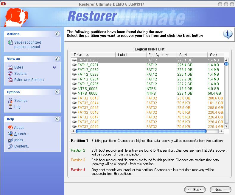

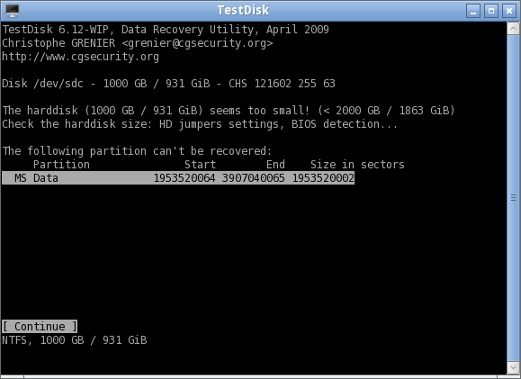

Ja, die Daten auf der FAT32 Partition liegen mir auch noch am Herzen. Ich bin nun daran, eine analyse zu machen mit EFI-GPT Struktur.

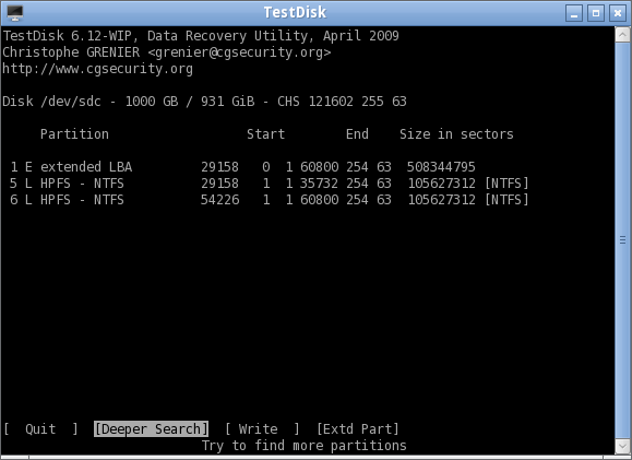

Eine erste Analyse hat die beiden Screenshots 1 und 2 zu Tage gefordert.
Im Moment läuft der Deep Search (screenshot 3), aber da wird wohl nichts mehr dazu kommen, da diese geklonte HD ja 1TB gross ist, die ursprüngliche aber nur 500GB. Die 2. Hälfte ist also komplett leer.
Kann man da was machen? Oder soll ich zurück zum MBR Schema und dort versuchen, mit Test Disk auf die beiden FAT Partitionen, die am Anfang angezeigt wurden, irgendwie zuzugreifen? Müsste ich dafür wieder die ganze Analyse laufen lassen? das dauert jeweils ein paar Stunden. Oder sind alle vorherigen Erkenntnisse von Test Disk irgendwie gespeichert, so dass man einfach einen Schritt zurück kann?
Soll ich allenfalls ein anderes Tool versuchen? Danke für Hinweise!

Im Fall könnte deine NTFS-Partition wiederhergstellt werden.
Aber Empfehlung zuerst wäre die Daten zu kopieren/sichern.
Da Apple bereits Änderungen am Dateisystem und Partition bei deiner FAT32-Partition vorgenommen hat, aber dabei abgebrochen wurde, versuche mal eine Diagnose deins Bootsektors, ob Daten damit sichtbar gemacht werden können und du die Daten kopieren kannst?
Ausgangssituation ist deine gegenwärtige Partitionstabelle auf diesen Screen;
https://www.computerbase.de/forum/attachments/partition_structure_before_analysis-png.196910/
Teste jetzt mal folgendes, ob du Zugriff auf die Daten bei der zweiten FAT32-Partition erhältst.
Ist die Partition, die ab Cylinder 25 anfängt.
Mach mal folgendes;
Bestätige mal in Testdisk durch, bis du das Menü Analyse siehst.
Bestätige aber nicht bei Analyse sondern bei Advanced!
Bestätige bei Boot und gehe auf Rebuild BS.
Hinterher zeigt Testdisk dir das Ergebnis an.
Wenn Testdisk zu lange sucht (mehr als einige Minuten, teile es mit.
Hinterher solltest du das Menü List sehen.
Gehe mal da drauf und teile mit, ob deine Daten oder wieder eine Meldung angezeigt wird.
Gehe dort erstmal nicht auf das Menü Write, um keine Änderungen vorzunehmen.
Teile es mit.

"Rebuild BS" hat bei Partition 2 nicht lange gedauert, allenfalls 2-3 Minuten. Leider konnte ich jedoch die Daten der FAT32 Partition so nicht sehen, es gab nur eine Fehlermeldung.
Bei der Partition 1 konnte ich zwar eine Liste von irgendwelchen Files sehen, die sind aber alle irgendwie korrupt. Ich habe Screenshots der Ergebnisse beigefügt.
Nachtrag:
Ich habe mit photorec einmal kurz angefangen, die 2. FAT32 Partition zu durchsuchen und es werden wohl tausende Files zu Tage gefördert. diese Files haben leider aber keinen Namen, da offensichtlich diese Informationen nicht mehr Teil dieser nun verkleinerten Partition sind. Ein photorec Scan auf der ersten Partition (die ja eigentlich mal Teil der ursprünglichen FAT32 Partition war) hat hingegen eine grosse liste an irgendwelchen Namen produziert, die dahinterliegenden Dateien konnten aber nicht angezeigt oder kopiert werden. Vielleicht, weil sie in der 2. Partition liegen? Gibt es eine Möglichkeit, die beiden FAT32 Partitionen wieder zusammenzulegen und dann die Files zu retten? Oder liege ich ganz falsch?

Deine NTFS Partitionen wird mit zwei Startbereichen und verschiedenen Längen gelistet?
Weiß nicht warum?
Ich gehe jetzt bei dir wie bereits erwähnt von deinen vierten Screen aus.
ist dieser hier;
https://www.computerbase.de/forum/attachments/deeper_search-png.197095/
Siehe Zitat;
Im Fall werden beide als wiederherstellbar angezeigt?
Nehme mal die vierte Partition da diese vom Start her weiter hinten liegt und deine Daten auch anzeigt?
Teile mal mit von welcher Partition du deine Daten vollständig kopiert hast?
Setze diese mit dem Links oder Rechtspfeil auf der Tastatur auf L für logisches Laufwerk.
Siehst du ganz links bei der Partition.
Bestätige dann mit Enter.
Gehe auf [Write].
Bestätige dort mit Enter, y und Ok.
Im Fall wenn bei dir ein Bootsektor defekt sein sollte, kann dort noch ein Menü Boot erscheinen.
Bestätige dann aber nur im Fall mit Backup BS.
Beende Testdisk und starte den Computer neu.
Wenn chkdsk bei Systemstart kommen will, beende chkdsk erstmal.
Geht innerhalb von 10 Sekunden durch beliebigen Tastendruck.
Überprüfe das Ergebnis und teile es mit.
Viele Grüße
Fiona
Weiß nicht warum?
Die beiden Einträge, die Daten enthalten, sind gleich lang. Die sind sicher durch meine Umpartition entstanden, bevor das Problem mit dem Mac Tool entstand. Die anderen kann ich mir auch nicht erklären.
Gehe auf [Write].
Ja, ich habe meine Daten von der 4. Partition wieder hergestellt.
Es hat mit der Wiederherstellung der Partition alles geklappt in Test Disk, aber auf Windows konnte ich die Partition dann mounten, sie ist auch 50.37GB gross. Der Ordner "WindowsImageBackup" ist aber 0 Bytes gross und Windows meldet eine Fehlermeldung (... es kann nicht zugegriffen werden...).
Wie würde ich nun am besten vorgehen, um die Filestruktur der FAT32 Partition zu sehen? geht das überhaupt noch? Sonst wird die Auswertung der 1000enden von recovered Files sehr schwierig.
Der Screenshot zeigt die neue Partitionsstruktur nach der NTFS Wiederherstellung. Ein Deep Search findet nun keine FAT32 Partition mehr.

Nachdem du die NTFS-Partition wiederhergestellt hast, wurde keine FAT32-Partition mehr in die Partitionstabelle geschrieben.
Es war auch kein Bootsektor mehr vorhanden.
Im Gegensatz zu NTFS ist das Backup vom Bootsektor nicht am Ende der Partition sondern am Anfang der Sektor 6.
Infos;
http://www.cgsecurity.org/wiki/Erweiterte_FAT-Reparatur
Dein Backup vom Bootsektor wurde wahrscheinlich von deiner neuen FAT-Partition über das Festplattendienstprogramm überschrieben?

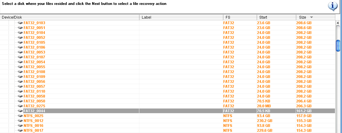

Ich habe die HD von 0 bis 250GB durchgescannt und im ersten Screenshot sieht man das Ergebnis. Es gibt eine Unmenge von orange dargestellten FAT32 Partitionen. Die meisten davon enthalten nur wirre Zeichenfolgen, in einer davon (FAT32_044) war es mir aber möglich, die komplette Ordnerstruktur der vorherigen FAT32 Partition zu sehen! WOW!! Eigentlich habe ich geglaubt, dass sich in meiner FAT32 Partition ca. 200 GB Daten befinden. Hier wären es aber nur 160 GB. Ist möglich, bin aber nicht sicher.
Leider funktionierte dann natürlich das File Recovery nicht, da die Demoversion nur Dateigrössen bis 128KB zulässt. Gibt es entsprechende Freeware oder würdest Du das Geld für die kostenpflichtige Version investieren?
