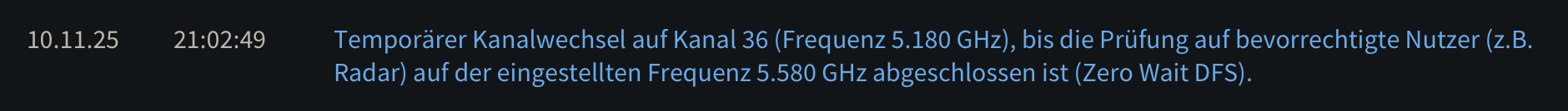

In den Ereignissen war vor 2 Monaten ein Eintrag bzgl. Radar, danach nie wieder. Das würde ich dann fast auch ausschließen.
