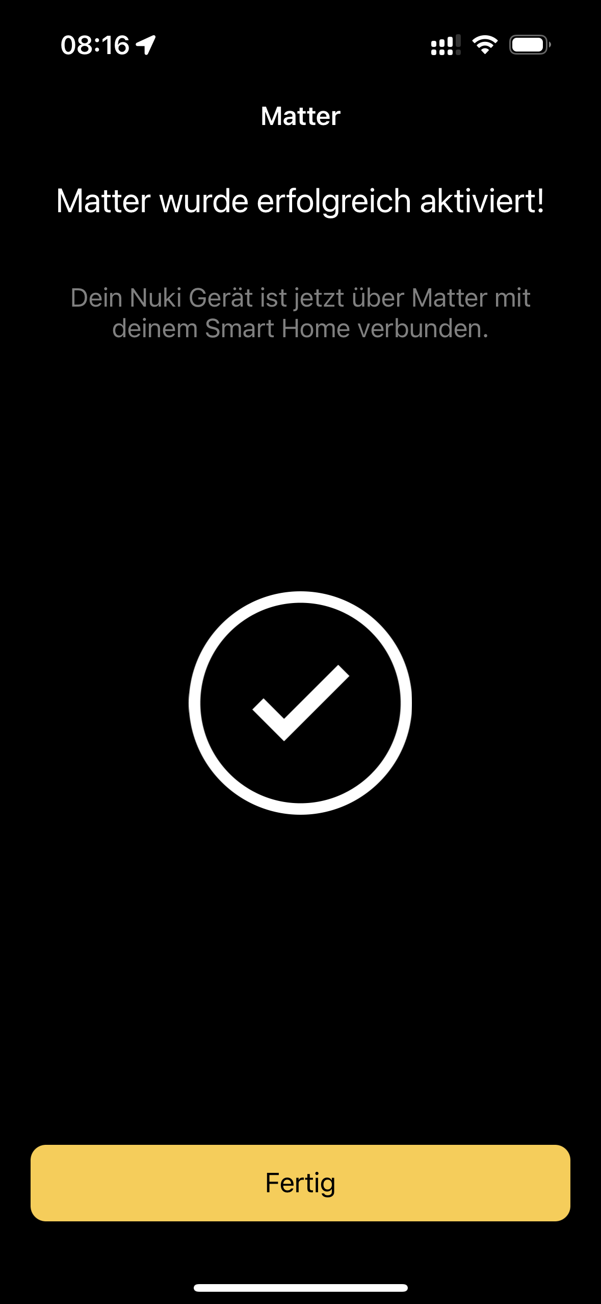

Ich hab gestern mein erstes Thread-fähiges Gerät, ein Nuki Smart Lock 4.0, erhalten und wollte es natürlich auch direkt in Apple Home einrichten. Mein Apple TV ist ein 4k 3.Gen mit Ethernet, also definitiv tauglich als Thread Border Router. Homekit ist bereits seit dem Architektur-Update auf der aktuellen Version.
Leider verlief das aber ganz und gar nicht so, wie erhofft und ich habe es nach mehreren Stunden immer noch nicht geschafft, das ganze fertig einzurichten. Es kommt entweder nach kurzer Zeit "Thread Border Router erforderlich" oder nach längerer Zeit "Gerät wurde nicht gefunden".

Hab bereits alle Geräte im Netzwerk (iPhone 14 Pro, Apple TV, Fritzbox 6660, Nuki) zigfach neugestartet, den Apple TV als Home Hub entfernt und wieder hinzugefügt. WLAN mal ausgeschalten, um zu sehen, ob das irgendwie dazwischenfunkt. tvOS 17.2 Public Beta am Ende mal installiert, um zu sehen, ob es irgendwas bringt. Nada.....geht einfach nicht.
Hatte irgendwer schon solche Probleme und konnte sie lösen?

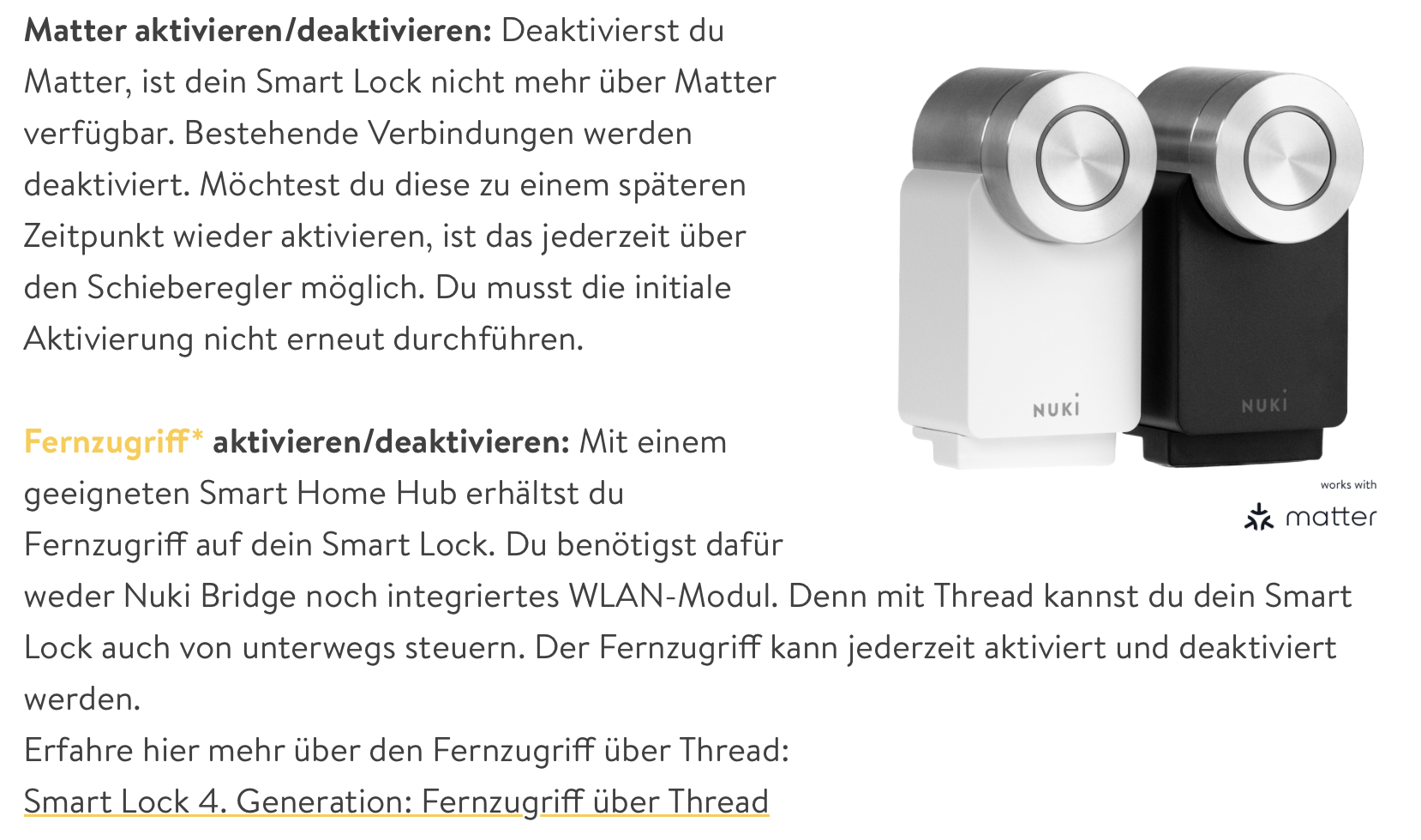

Da ist der Text bei Nuki etwas verwirrend. Da ist immer nur die Rede von Fernzugriff, aber bezieht sich das jetzt allgemein auf Thread? Klingt mir irgendwie nicht so.
Durch die Aktivierung des Fernzugriffs kannst du dein Smart Lock auch von unterwegs aus über die Nuki App steuern.
Auf Youtube der "Spiel und Zeug"-Andreas hatte sein Pro aber schon mit Thread verbunden im Test. Also kann das Pro bereits jetzt schon Thread, das Standard aber erst, wenn man irgendwan Anfang 2024 über die App das freikauft?
Wieso bietet die App überhaupt die Möglichkeit an, mein Smart Lock mittels Matter in Home zu integrieren, wenn es noch nicht geht?
Also ich denke schon, dass das Nuki bereits jetzt Thread kann, nur halt der Fernzugriff über die Nuki App muss freigeschalten werden.
Edit: Ja, scheint so. Also Matter geht allgemein nur über Thread beim Nuki. Und Matter wird ja jetzt bereits unterstützt. Es geht nur um den Fernzugriff ohne WLAN/Bridge.

Ok, jetzt bin ich mir erst wieder unsicher.
Was im Frühjahr 2024 kommt, ist Matter 1.2 als Update. Damit wird der 3. Schließzustand eingeführt. Zeitgleich gibt es dann eben den Fernzugriff in der App.
Aber Thread und die Integration in Homekit sollte das Ding jetzt bereits können.
