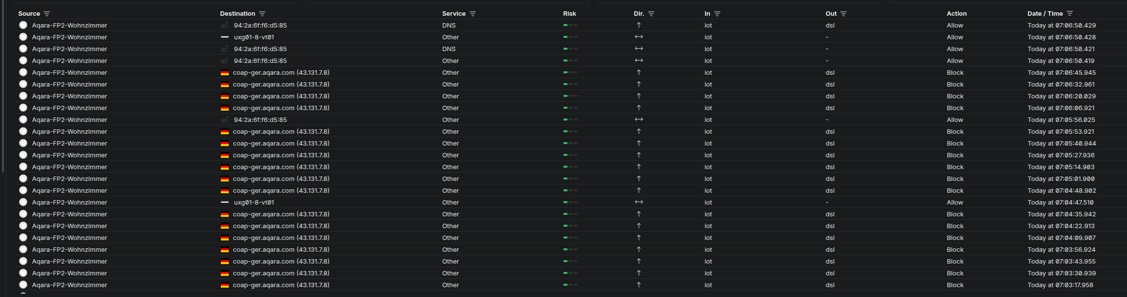

Laufen die nicht mit ESPhome? Dann sollte da doch nix nach Hause telefonieren.
Mag sein das ein ESP die Basis ist. Aber Hersteller wie Aqara sind sehr an deinen Daten interessiert.
Hier ein kleiner Ausschnitt aus meinem Log, da erkennt man sehr gut wie "wenig" es versucht nach hause zu telefonieren.
Habe letzten gesehen, das jemand sogar eine custom Integration für ESPHome für den FP2 erstellt hat.
Aber mit dem auf machen und Löten usw. war mir der Aufwand/Nutzenfaktor dann doch zu hoch.
https://github.com/hansihe/esphome_fp2/
