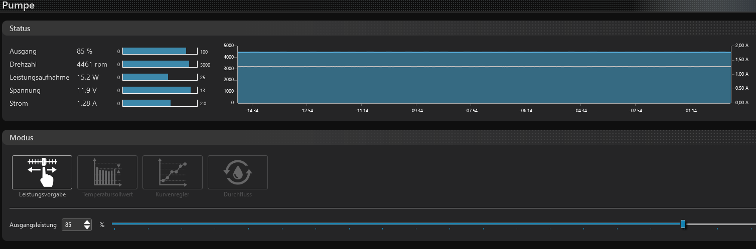

So habe die Ultitube D5 150 nonPro mal angeschlossen. Hab gesehen, dass das überdruckventil im Deckel schonmal fehlt. Die eingebaute D5 PWM ist auf 100% etwas leiser als die Pro Version. Hab dann die Pumpe an meine Asus x570-e angeschlossen. Das Boaerd hat extra einen Wasserpumpen PWM Anschluss die würde sogar 30W liefern. Kann aber die D5 nichts mit anfangen. Hat einen extra Molex-Stecker. Hier ist optimierungspotenzial vorhanden :). Hab den AC Temp-Sensor wieder am IN-Anschluss verbaut. Und mit Mainboard verbunden. Dann habe ich W_pump mit T_Sensor gekoppelt. Somit kann man im UEFI eine kurve erstellen.
Läuft jetzt auf 50%, angezeigt werden ca. 3200rpm. Auch die Temperatur ist jetzt anstatt 33°C an T_Sensor jetzt 29°C. Aber gut ist ja auch gedrosselt.

Du hast wirklich nur Pumpe und Schlauch angeschlossen und dann so hohe Temperaturen ?
Die Drehzahl der Pumpe und alles weitere kannst du in der aquasuite vornehmen.

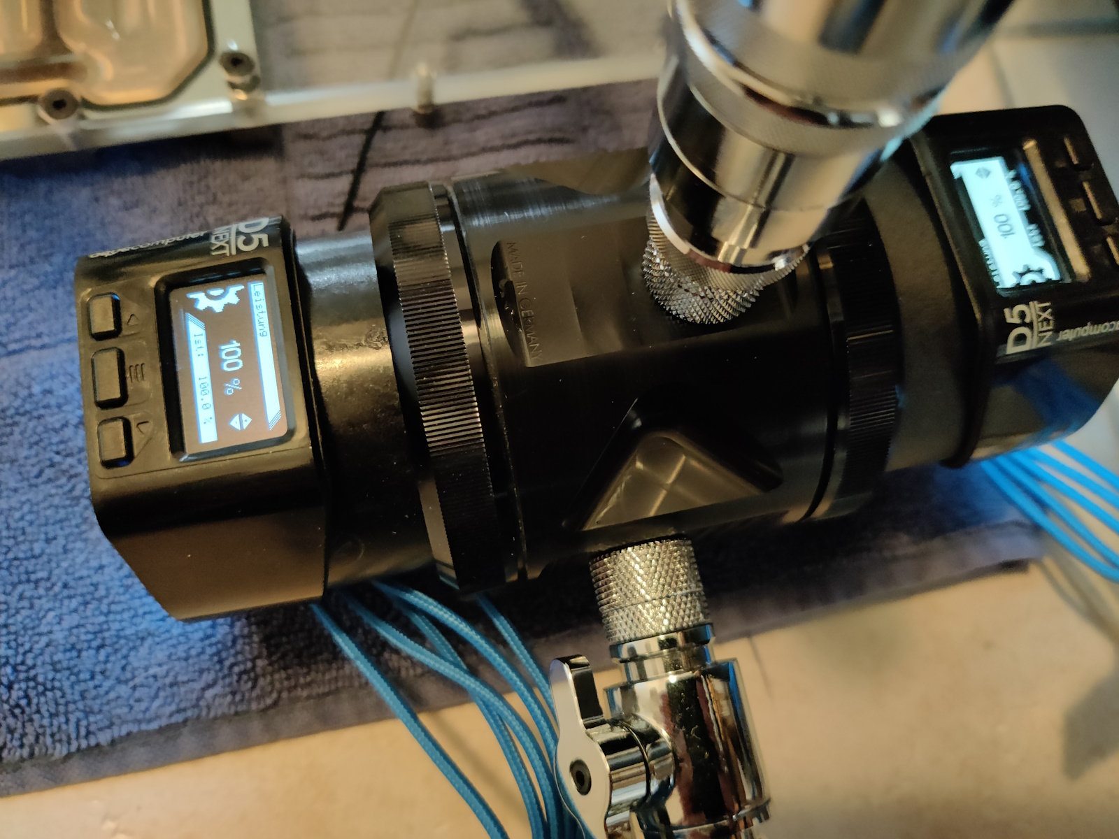

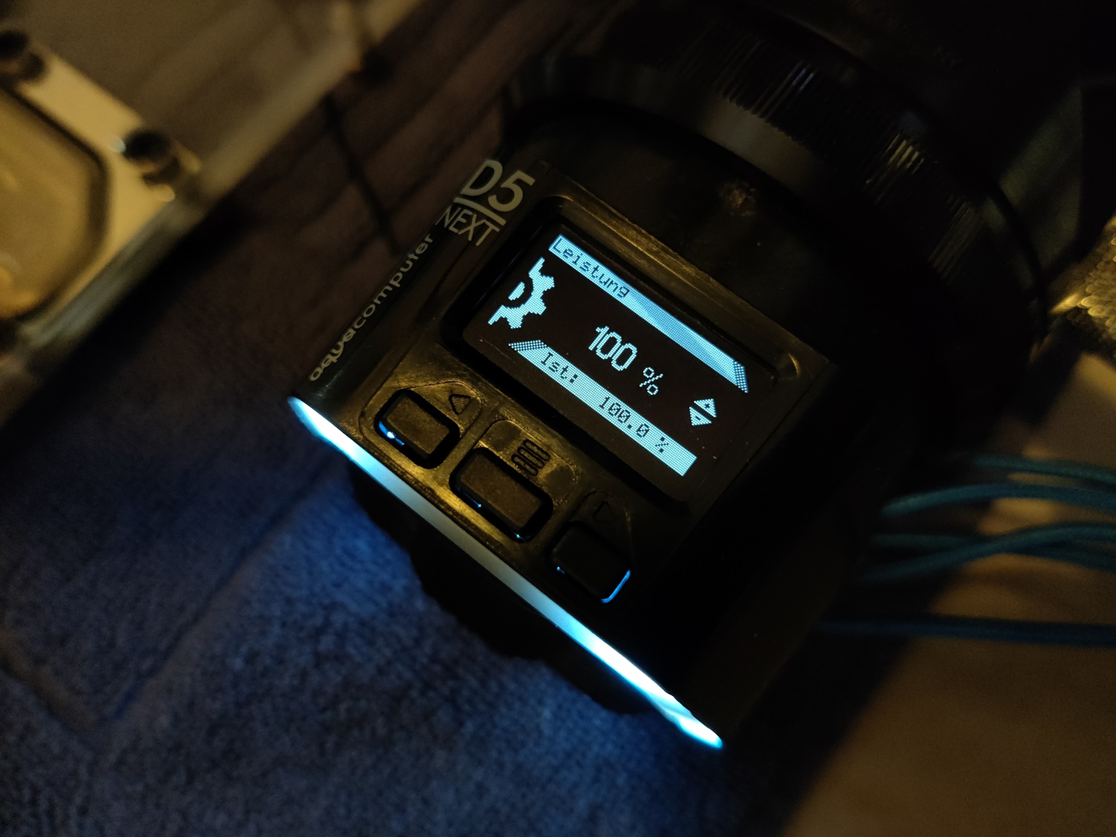

Hab die mittlere Taste gedrückt -> Pump -> Mode -> Power preset. Dann bin ich runter zu Power -> Enter und habe hier Werte von 0% bis 75% eingegeben. Nix, RPM ändert sich nicht. Auch der Strudel in der Tube ändert sich nicht. Ist die Steuerung defekt? Mache ich wat falsch ?
Ich habe eben zwei D5 Next in meinen aktuellen Testkreislauf integriert um das zu testen.
Die Drehzahl der Pumpe ändert sich direkt mit dem Regler. Entsprechend auch der Durchfluss im Kreislauf.
Ich gehe zwar nicht davon aus, aber war irgendwas per USB oder Aquabus angeschlossen?
Mit welcher Firmware Version läuft die D5 Next.
Hast du Bilder von den Aufbauten?
Ähnelt der der finale Einbauposition?
Alles sauber entkoppelt?

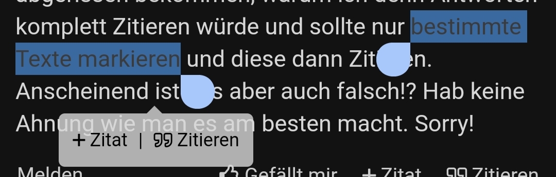

Hab mal irgendwann hier irgendwo einen abgerissen bekommen, warum ich denn Antworten komplett Zitieren würde und sollte nur bestimmte Texte markieren und diese dann Zitieren. Anscheinend ist das aber auch falsch!? Hab keine Ahnung wie man es am besten macht. Sorry!
FUSION5 schrieb:
Erscheint bei dir nicht das Zitat-Menü, wenn du Textstellen markierst? Links Zitate sammeln, rechts die Passage direkt zitieren.
Genau so mach ich es die ganze Zeit. Hmmm.
